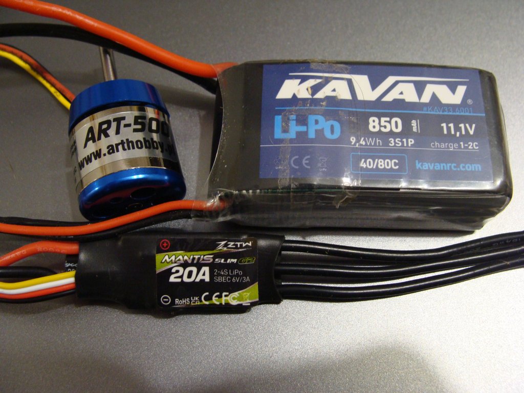

Jerzy Markiton Opublikowano 26 Października Opublikowano 26 Października Cześć ! Poszukaj na Ali serw DSM44. Mam ich ponad 20. 6 w Agille. Żadne nigdy nie nawaliło a do Agille wystarczają z mocą i szybkością w zupełności. Czasami udaje się je zakupić < 50 zł. Regulator Mantis 20A z 3A BEC-em też do Agille wystarcza. Czasami udaje się na Ali dostać < 50 zł...... Silnik... - 28mm DYS 2212 bardzo ładnie to pociągnie. Kołpak z "Z" i łopatki Dualskiego (w Nastik) 8x4 lub 9x4 - zależy z jakim kv wybierzesz silnik ? 1000, 1100 -to 9x5, 1300, 1400 - 8x4. Chyba, że producent silnika zaleca co innego. Agille - to najbardziej optymalny wybór ! I fajnie się składa do auta, i fajnie nosi się w plecaku, i w słabych warunkach - radzi sobie na zboczu! Słabe warunki - to takie, w których nie opłaca się montować Toxic-a ! Dobrze jest przewidzieć miejsce na balast w Ś.C. - tak na "wsielakij słuczaj" ! Życzę udanych lotów - Jurek 1

Jerzy Markiton Opublikowano 27 Października Opublikowano 27 Października Patryk - zgadzam się co do serw. Ale Agille to DLG ? A 40 parę złociszy to nie prawie 200 ? W Toxicu takie trymowanie w każdym locie bardzo mnie drażniło. Ale w Agille występuje sporadycznie. PTK 7308 są zdecydowanie lepsze ale to już prawie stówka/1 szt...... Każdy stosuje to - na co go stać lub jest skłonny wydać ? Pozdrawiam - Jurek 1
Sppilot Opublikowano 27 Października Autor Opublikowano 27 Października 12 godzin temu, Jerzy Markiton napisał: Cześć ! Poszukaj na Ali serw DSM44. Mam ich ponad 20. 6 w Agille. Żadne nigdy nie nawaliło a do Agille wystarczają z mocą i szybkością w zupełności. Czasami udaje się je zakupić < 50 zł. Regulator Mantis 20A z 3A BEC-em też do Agille wystarcza. Czasami udaje się na Ali dostać < 50 zł...... Silnik... - 28mm DYS 2212 bardzo ładnie to pociągnie. Kołpak z "Z" i łopatki Dualskiego (w Nastik) 8x4 lub 9x4 - zależy z jakim kv wybierzesz silnik ? 1000, 1100 -to 9x5, 1300, 1400 - 8x4. Chyba, że producent silnika zaleca co innego. Agille - to najbardziej optymalny wybór ! I fajnie się składa do auta, i fajnie nosi się w plecaku, i w słabych warunkach - radzi sobie na zboczu! Słabe warunki - to takie, w których nie opłaca się montować Toxic-a ! Dobrze jest przewidzieć miejsce na balast w Ś.C. - tak na "wsielakij słuczaj" ! Życzę udanych lotów - Jurek Witam Panie Jurku! Bardzo dziękuję za prowadzenie mnie za rączkę! Tego potrzebuję! Nie wiem czy Pan pamięta, ale spotykaliśmy się na zawodach F3j i odbyliśmy kilka fajnych rozmów. W 2005 mój wychowanek zajął drugie miejsce na MP 2005 w Mielcu (Wojtek Byrski jak zwykle wygrał ) a i explorer wrył mi się w pamięć :). Po śmierci Tomka Bederskiego jeszcze dwa lata pojawiałem się na zawodach, a potem na dobre rozstałem się z modelarstwem. Te 20 lat przerwy zrobiło mi w głowie takie spustoszenie, że ostatnio zastanawiałem się czy miałem radio na MODE 1 czy 2 . Ta zabawa, jak nazywał ją Tomek Bedreski, to był chyba najlepszy okres w moim życiu i coraz częściej go wspominam... czy to już SKS? Pozdrawiam Serdecznie!
Ares Opublikowano 27 Października Opublikowano 27 Października Nie wiem czy do Agile takie serwa nie bedą za duże gabarytowo ale HS 81 nie są złe. Cena w miarę jakosć tez moze być no ale są to serwa analogowe.
