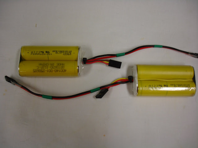

Gość Jerzy Markiton Opublikowano 24 Stycznia 2010 Opublikowano 24 Stycznia 2010 Jak się skłaniasz - to widocznie masz jakieś uzasadnienie.... dla mnie to przerost formy nad treścią. Po za hipotetyczną możliwością ustawienia zasilania na 6V i minimalnym przyspieszeniu serw - żadnych korzyści ! Wręcz przeciwnie ! Dwa LiFe 2200 - to jakieś 150g + stabilizator, czyli jakieś 200g. Niezawodność spada do 50% bo 2 "klamory" zamiast 1, tzn 4xNiCd lub NiMh, napędowe. Na pakieciku 1100 masz cały dzień latania, jakby Ci było mało to 2-gi pakiet do kieszeni....I tak ze 3x taniej i najważniejsze: niezawodniej !! Pozdrawiam - Jurek

meteor Opublikowano 24 Stycznia 2010 Opublikowano 24 Stycznia 2010 Dwa LiFe 2200 - to jakieś 150g + stabilizator Przy 2 celach li-fe stabilizator to zbędna masa. Po podłączeniu pakietu do odbiornika masz na nim 6,8V
Gość Jerzy Markiton Opublikowano 24 Stycznia 2010 Opublikowano 24 Stycznia 2010 To ile ten odbiornik Ci bierze, że po podłączeniu pakiet LiFe przysiada z 7,2V (7,3V) na 6,8V ? Mój pakiet odbiornika nawet nie zauważył a przy ruszaniu 4 serwami (w modelu, ale bez obciążenia) zmiany były na 2-gim miejscu po przecinku.... Zresztą większość odbiorników wytrzymuje czego niestety nie da się powiedzieć o większości serw... Ale to moje zdanie. To trzeba przejść, jak ospę, świnkę i inne tego typu. Patryk - fajne to masz ! Pozdrawiam - Jurek
pman Opublikowano 24 Stycznia 2010 Opublikowano 24 Stycznia 2010 No i zostaje mi mój ostatni problem związany z tym modelem:-Co polecicie na zasilanie serw i odbiornika? Ja się skłaniam do 2s Li-Fe 2200mAh Ja do Barakudy zamierzam wstawić 4x2750 Energizera. Koszt śmiesznie mały w porównaniu do LiFe, a prawdopodobnie i tak będziesz musiał doładować ołowiu żeby go wyważyć. Lepiej wozić prąd I jeszcze pytanko z ciekawości: Jakie odbiorniki stosuje się w takich modelach? Jak nalepsze, Partyk, jak najlepsze W granicach rozsądku. Bardzo pozytywne wrażenia z użytkowania Graupner R16SCAN z zestawu MX-16. Do Barakudy kupiłem JR RS10DS. Chyba nie muszę Ci przypominać, że ponieważ masz w kadłubie sporo węgla, antenę trzeba będzie wywalić na zewnątrz.
alchemique Opublikowano 24 Stycznia 2010 Opublikowano 24 Stycznia 2010 Ja zastosowalbym 2x a123 i pozbylbym sie problemow. Albo 2300 albo 1100 , zalezy co Ci potrzebne do osiagniecia szukanego SC. Lepszych pakietow do zasilania nie widzialem. Ja po ladowaniu w domu i przyjechaniu na lotnisko mam napiecie 6.8v, serwa znosza to bez problemu, odbiornik rowniez. Bardzo duzo osob na naszym lotnisku korzysta z tych pakietow i nikt jeszcze nie mial jakichkolwiek problemow. A o regulatorach napiecia do life zapomnij. Ale jak wiadomo , kazdy ma swoje ulubione sposoby zasilania, ja wybralem li-fe
