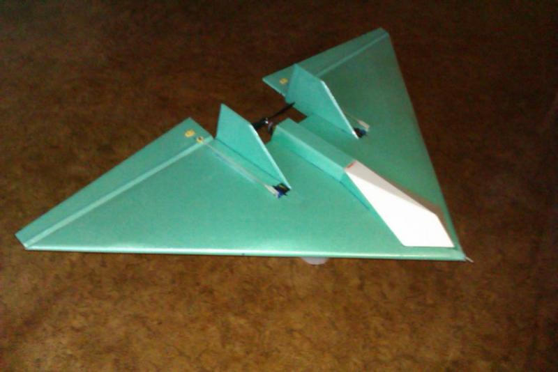

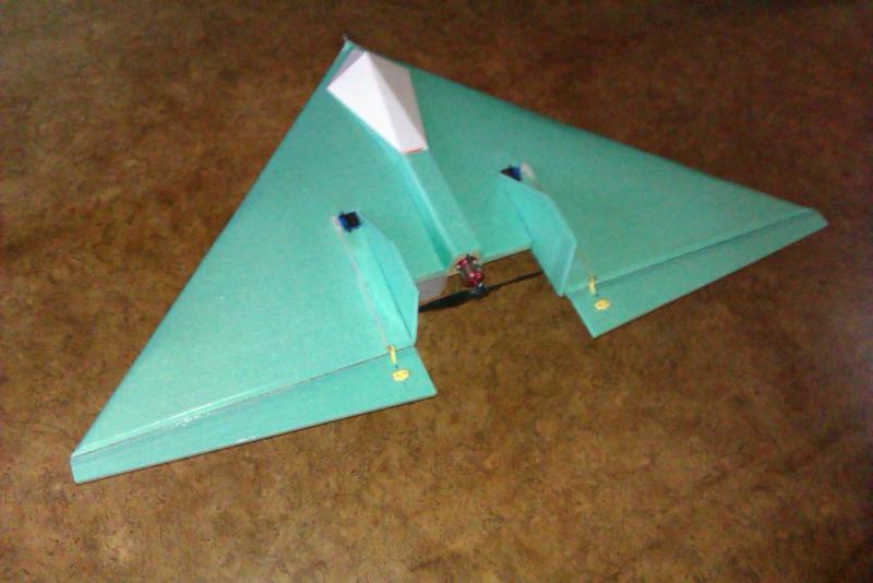

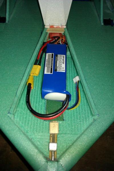

Wojtek.P Opublikowano 16 Stycznia 2013 Opublikowano 16 Stycznia 2013 Witam, budowałem 120 minutową deltę trochę dłużej, znacznie dłużej, wygląda jak na fotkach a jak lata - tego nie wiem bo to moje pierwsze próby budowy modeli RC i nigdy jeszcze nie latałem . Jeśli widzicie jakieś błędy, które mogłem popełnić z racji nikłego stażu i doświadczenia w modelarstwie, to proszę o opinie Wyposażenie: - CF 2812, - śmigło 7 x 5 - Zippy 3s 20c 2200 - serwa Tower Pro - ECS 30 Przybliżona waga całości 450 g - (ważone na wadze kuchennej) aparatura HK-T6A V2
Lomis Opublikowano 16 Stycznia 2013 Opublikowano 16 Stycznia 2013 środek ciężkości masz dobrze ustawiony ? w Delcie to bardzo ważne
Wojtek.P Opublikowano 17 Stycznia 2013 Opublikowano 17 Stycznia 2013 Mam nadzieję, że tak 260 mm od dziobu (tak wyczytałem na forum) stąd ten duży Lipol 2200. W założeniach miał być 1300 lecz okazał się zbyt leki i należało go umieścić na samym dziobie co kolidowało z kabiną
Lomis Opublikowano 17 Stycznia 2013 Opublikowano 17 Stycznia 2013 zamocuj go tak żebys miał możliwośc przesuwania, Kazda delta ma "swoje" ustawienia SC. A jak się go dobrze ustawi lata bajecznie
Lomis Opublikowano 17 Stycznia 2013 Opublikowano 17 Stycznia 2013 miejsca do "regulacji " masz dużo, spokojnie wywazysz po kilku przelotach. Ładnie zrobiona gratulacje, koniecznie oklej czymś np tasmą, bo depron poniszczy się przy lądowaniach a przyt kretach na pewno połamie . Tasma wzmocni go
Wojtek.P Opublikowano 18 Stycznia 2013 Opublikowano 18 Stycznia 2013 Dzięki. Delta wymaga jeszcze dopieszczenia od spodu jest już oklejona, od góry chciałem wprowadzić trochę koloru (muszę kupić kolorową taśmę).
Lomis Opublikowano 18 Stycznia 2013 Opublikowano 18 Stycznia 2013 nie pieść za bardzo . pisałeś ze nie latałes jeszcze. Krety ją troche "porysują". Wiem z doświadczenia ze budowanie ładnego modelu kreci . ale latanie bardziej kręci, a nauka niestety nadwyręza piekno modelu. Drugą zbudujesz jeszcze ładnejszą. Serce boli jak po kilku sekundach lotu godziny pracy ida na marne. Ale nie martw sie , delta wytrzymuje duzo
Wojtek.P Opublikowano 18 Stycznia 2013 Opublikowano 18 Stycznia 2013 "nauka nadwyręża piękno modelu" - no cóż, zabrzmiało smutno choć prawdziwie będę więc więcej latał na FMS-e.
