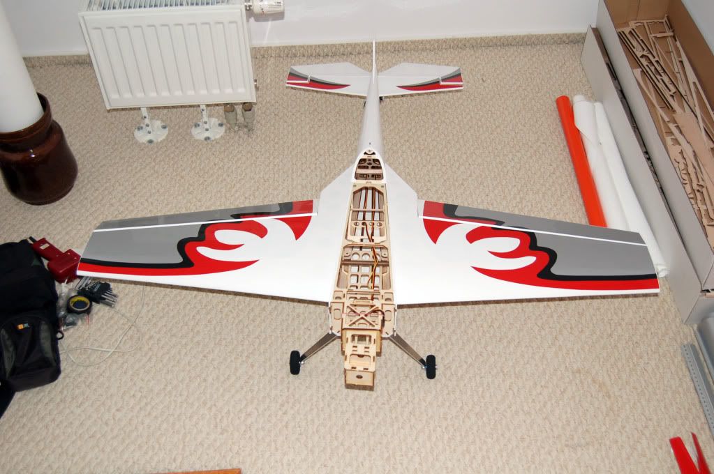

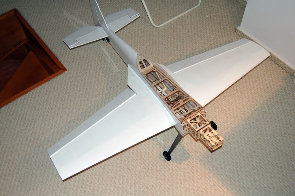

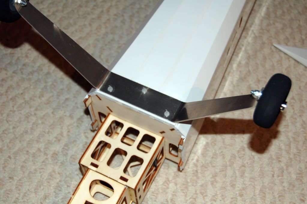

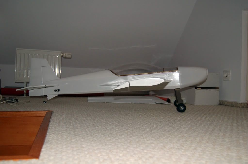

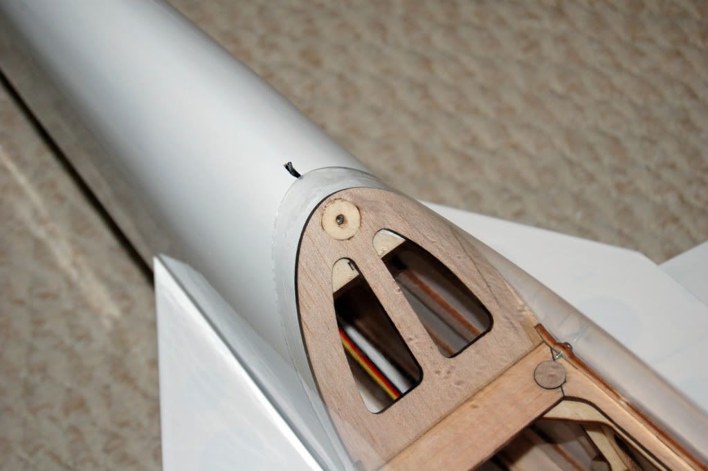

dukeroger Opublikowano 2 Października 2009 Autor Opublikowano 2 Października 2009 no to oklejanie zakonczone; po powierzchanich ruchomych i skrzydlach , kadlub to byl w zasadzie pan pikus przejscie kadluba w ster kierunku to male wyzwanie i miejsce z ktorego jestem najmniej zadowolony ale tak juz zostanie. Zrobilem tez podwozie (podziekowania dla Slawka za inspiracje) i zaczalem montowac wyposazenie (silnik, bateria i regler dalej ida z chin). Dobra rada zanim zacznie sie okelejac kadlub warto sobie przeprowadzic sznureczki w miejscu gdzie chcemy miec potem kable od serw - po oklejeniu dostep sie gwaltownie kurczy. Takie sznureczki mozna przywiazac do ostatniej wregi i po wycieciu otworow na serwa mozna je pensetka wyjac i po podwiazaniu przewodu wciagnac do kadluba. Pytanie: Czy na vivakowy nos mozna nakladac folie termokurczliwa czy trzeba malowac vide oklejac zwykla folia? Podobnie z kabinka - co na tym tworzywie mozna zrobic? Kolejne: jak zamontowac antene w tym modelu? Moze wieczorkiem doloze fotki i podam wymiary nosa. edit: wymiary nosa: szerokosc:138mm wysokosc:134mm dlugosc:180mm waga: na gotowo doliczajac czesci ktore ida wychodzi mi masa 1306g i kilka fotek: caloksztalt bez nosa (domek jeszcze bedzie modyfikowany pod silnik) szczegol dorobionego zamkniecia kabinki podwozie (aktualny standard artexu) mocowany na nylonowe sruby tylne podwozie rzut boczny
dukeroger Opublikowano 7 Października 2009 Autor Opublikowano 7 Października 2009 Walcze z okleinami modelu; efekt na zdjeciu, zostal mi dol skrzydel oraz kadlub - gorzej to idzie niz folia termokurczliwa No i przyszla paczka z Chin Czyli jest juz w zasadzie wszystko, tylko czas by sie przydal Ktos doradzi w temacie anteny?
mammuth Opublikowano 7 Października 2009 Opublikowano 7 Października 2009 Ktos doradzi w temacie anteny? Tak - nie puszczaj pomiedzy kabinka a kadlubem jak to ja zrobilem...
dukeroger Opublikowano 8 Października 2009 Autor Opublikowano 8 Października 2009 czyli jak? w kadlubie i koncowke wypuscic? jak rozwiazac montaz silnika? niestety wkleilem w domku srodkowa scianke w tylnej pozycji a wyglada ze powinna byc w przedniej; rozumiem ze przod domku mam odciac i potem co? dociac oslone zeby pasowala dlugoscia? czy jakos kombinowac zeby przesunac scianke do przodu?

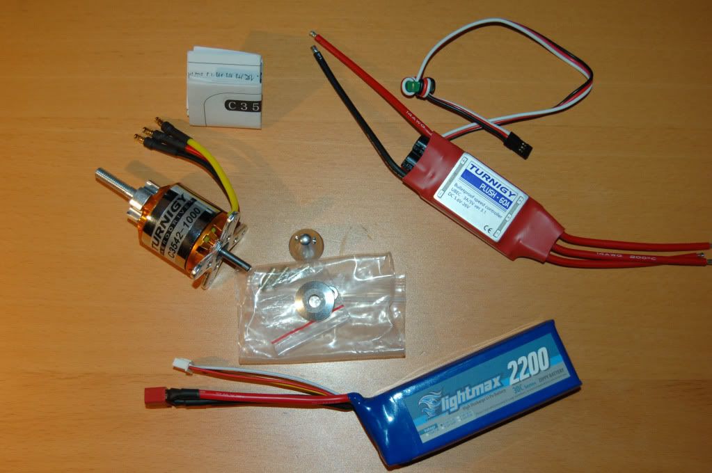

diem Opublikowano 8 Października 2009 Opublikowano 8 Października 2009 Duke nie za maly ten lipol na taki napęd? Polatasz tym 5min na 2200 (w zaleznosci od smigla ale moc z pewnoscia tez chcesz miec).
mammuth Opublikowano 8 Października 2009 Opublikowano 8 Października 2009 czyli jak? w kadlubie i koncowke wypuscic? Ja mialem plan aby wywiercic otworek w garbie - tuz za kabinka i puscic gora, ale srodkiem tez mozna.jak rozwiazac montaz silnika? niestety wkleilem w domku srodkowa scianke w tylnej pozycji a wyglada ze powinna byc w przedniej; rozumiem ze przod domku mam odciac i potem co? dociac oslone zeby pasowala dlugoscia? czy jakos kombinowac zeby przesunac scianke do przodu?Kombinuj z przesunieciem do przodu, bo mozesz miec problem z wywazeniem.Tu wykazalem sie ostroznoscia- domek skleilem praktycznie na samym koncu przy montazu silnika
darkarll Opublikowano 8 Października 2009 Opublikowano 8 Października 2009 Duke nie za maly ten lipol na taki napęd? Polatasz tym 5min na 2200 (w zaleznosci od smigla ale moc z pewnoscia tez chcesz miec). jeśli to 4S t w zupełności wystarczy , latam na takim pakiecie , model waży 1,4 kg , potężny zapas mocy ( sam byłem zaskoczony ) czas lotu 7 min, zdecydowanie wole latać krócej ale lżejszym modelem , wcześniej latałem na 3700 4s , mogłem latać ponad 10 min ale model był ciut przyciężki
kr3cik Opublikowano 8 Października 2009 Opublikowano 8 Października 2009 jeśli to 4S t w zupełności wystarczy Raczej 3S jeżeli dobrze widzę.
dukeroger Opublikowano 8 Października 2009 Autor Opublikowano 8 Października 2009 Dyskutowalismy ten temat przy okazji pierwszej katany artexu i konkluzja byla wlasnie taka. Zakladam ze to ok. 7-10min latania na pakiecie.

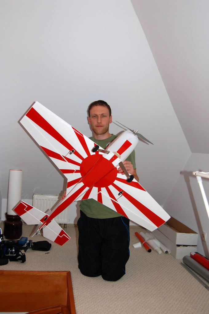

dukeroger Opublikowano 12 Października 2009 Autor Opublikowano 12 Października 2009 Oklejenie ornamentem postepuje powoli do przodu; pozostal spod steru wysokosci oraz kabina i nos. Fajnie wyszlo doloze wieczorem troche fotek. Zrobilem juz popychacze, zalozylem serwa i probuje dopasowac nos. Czy katy przyjete przez Artex dla domku mozna uznac za ostateczne? Znaczy po przykreceniu silnika dopasowywac do niego nos? masa wyszla mi 1400g a srodek ciezkosci jest na dzwigarze (+/-1cm). Wogole moglby ktos wspomoc zdjecie ulozenia wyposazenia w srodku?
Mars_2000 Opublikowano 17 Października 2009 Opublikowano 17 Października 2009 Wygląda naprawdę ekstra. Moje gratulacje. Nie pozostaje mi nic innego jak życzyć udanego oblotu
Ładziak Opublikowano 17 Października 2009 Opublikowano 17 Października 2009 Brzydka! Do niczego! A na serio, to bardzo efektowne wykonanie. Super! :jupi:
