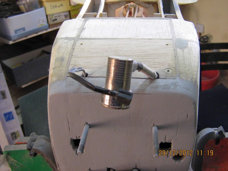

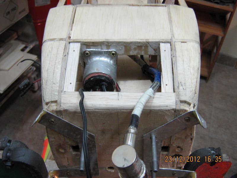

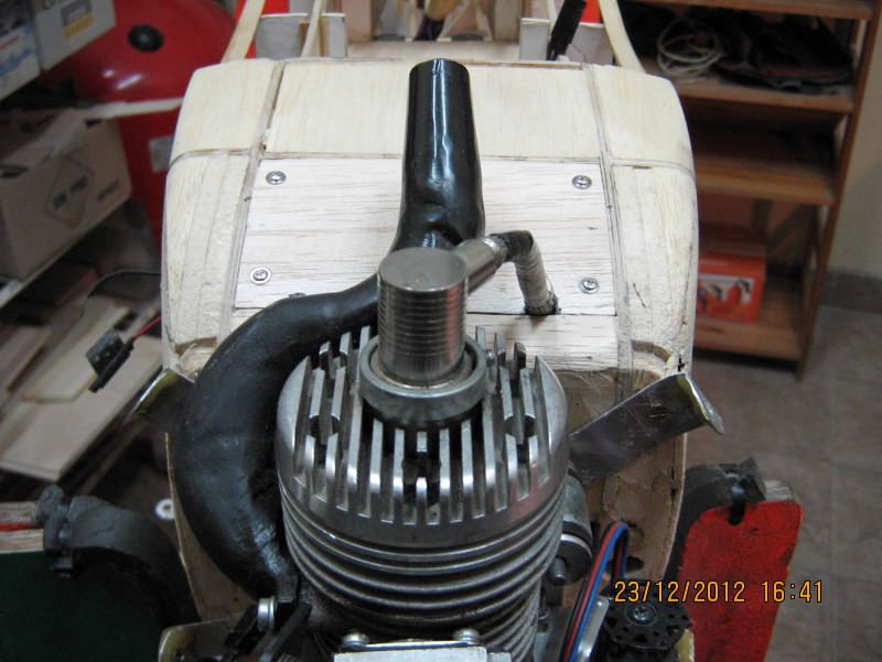

MareX Opublikowano 23 Grudnia 2012 Autor Opublikowano 23 Grudnia 2012 A więc jednak chyba mi zapał do pracy wrócił, bo dzisiaj się przeprosiłem z tym modelem i zacząłem powoli go doprowadzać do stanu używalności. Podjąłem próbę sprzedaży tego modelu, ale chętnego do samodzielnego skończenia modelu nie było i w ten prosty sposób model nadal pozostaje w moich rękach. Zacząłem mocować spory kondensator stosowany w tym typie zapłonu i tak to osadziłem: Z prawej strony kondensatora jest miejsce na pakiet do zapłonu. Później zatkałem tę komorę dorobioną klapką: Osadzałem też zbiornik paliwa, dorobiony z kolarskiego bidonu, czy jak to się tam nazywa i teraz muszę dokupić jakieś przewody do benzyny oraz zawód do tankowania, taki do osadzenia na burcie, ale ponoć musi to być inny, niż taki do tradycyjnego paliwa metanolowego. Muszę też sprawić dwa pakiety zasilające, do odbiornika i do zapłonu. /Wojtku - polutujesz mi to?/ i tak to też będzie się powoli pchało.

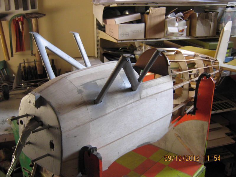

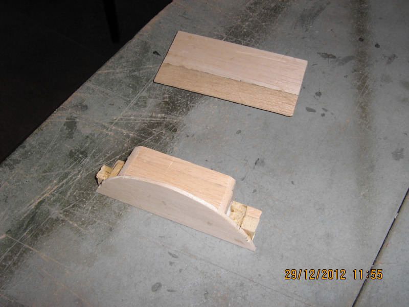

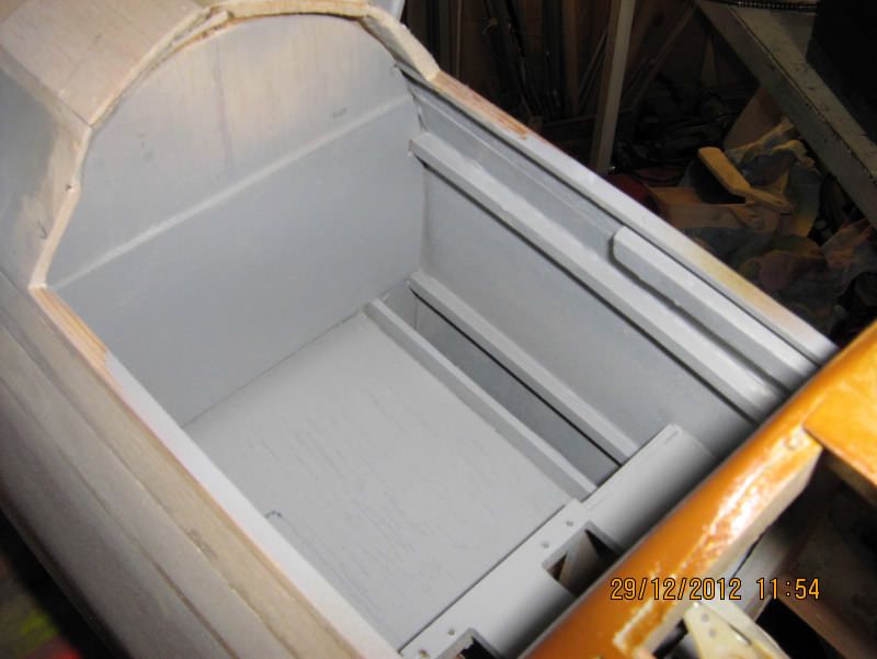

MareX Opublikowano 29 Grudnia 2012 Autor Opublikowano 29 Grudnia 2012 Powoli do przodu, ale teraz prace, których nie widać, a dłubania sporo. Dostałem zasłużony "wytyk urzędowy" i kuląc ogon pod siebie, zaraz zacząłem się poprawiać, a raczej poprawiać to, co było niestarannie zrobione. Wystarczy spojrzeć na dwie ostatnie fotki powyżej i porównać z tą teraz: To wszystko z boków będzie oklejone folią, ale gładkie musi być i teraz już jest lepiej /tak nieskromnie uważam/. Ścianę ogniową dwukrotnie zagruntowałem, a finalnie położę na nią jeszcze lakier bezbarwny chemoutwardzalny. Okleiłem taż deseczkami balsowymi cały przód kadłuba, drobne nierówności poszpachlowałem, jak również męczyłem się nad zastrzałami mocującymi górny płat, bo trzeba było do nich domontować koluszka do naciągu linek. Też je szpachlowałem, gładziłem i gruntowałem do właściwego malowania. Dłubałem też przy kabinie, w której to zrobiłem już na gotowo oparcie pleców pilota, oczywiście w skórze, , zrobiłem ławeczkę dla pilota i konstrukcję tablicy przyrządów. Całość kabiny od środka też zagruntowałem podkładem. Konstrukcja tablicy gotowa, a także klapka zasłaniająca serwa sterów: Przyrządy na tę tablicę już posiadam, ale nie wiem , jak były rozmieszczone w oryginale. Czy może mi ktoś poradzić w tym temacie? I tyle na razie.

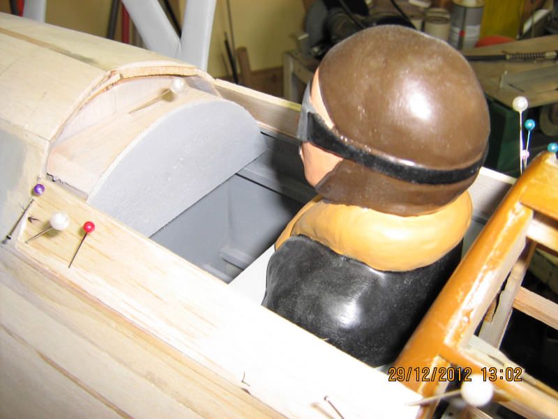

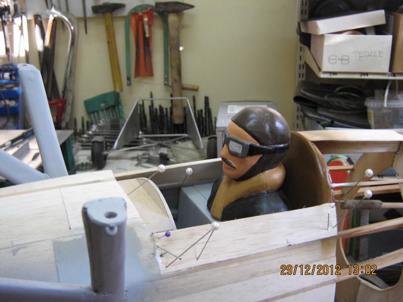

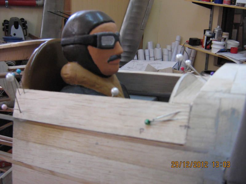

MareX Opublikowano 29 Grudnia 2012 Autor Opublikowano 29 Grudnia 2012 Nikt nic, no to ja raz jeszcze. Zagruntowałem te dwa pokazane wyżej elementy i zrobiłem pierwszą przymiarkę pilota Chyba mu dobrze na swoim, a tak od tyłu: I z drugiej strony: Pan Pilot zaadoptowany z zestawu Svensona "The Duke", gdzie siedzi inny ludzik. Ta kurtka chyba jest zbyt żałosna , bo czarna. Może przemaluję ją na wojskowo - zielono ?

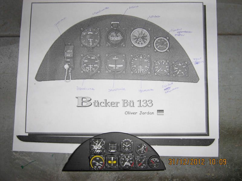

MareX Opublikowano 31 Grudnia 2012 Autor Opublikowano 31 Grudnia 2012 Może faktycznie Wojtku zostawię tę kurtkę w spokoju, ale niemniej zrobię sobie małą próbkę np. na plecach i zobaczę , jak by to było tak bardziej po wojskowemu. Piloci latający tym typem samolotu w IL przed wybuchem II WW zapewne byli cywilami i latali w cywilnych ciuchach. A może mieli właśnie czarne skórzane kurtki? Kto to może wiedzieć?... W kwestii rozmieszczenia przyrządów na tablicy w tym typie samolotów nikt się nie odezwał, więc samemu sobie pomogłem. Po pierwsze znalazłem najbardziej typowe rozmieszczenie tych przyrządów, a nast. skonsultowałem to z człowiekiem, który ponad trzy lata użytkował i latał współczesną repliką, prawie, że bliźniaczego typu, bo był to Jungmaster, czyli dwuster z rzędowym silnikiem. Autorytatywnie potwierdził mi takie , a nie inne, rozmieszczenie oraz dla pewności nawet opisał poszczególne przyrządy. Tak teraz się ma moja tablica na tle fotki z oryginalną: Rozmiar moich, jak i ich typ nie są tożsame z tymi oryginalnymi niemieckimi, ale co mi tam, toż to też prawie, że półmakieta. Pozostaje jeszcze dorobić przełącznik iskrowników. I ten łańcuszek z kuleczek... Chyba raczej , jak dla mnie, sprawa nie do przejścia.

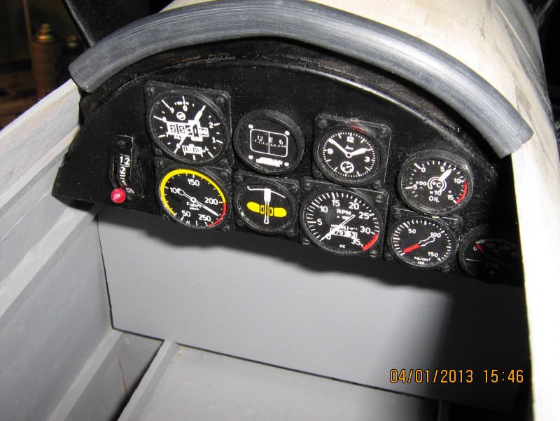

MareX Opublikowano 4 Stycznia 2013 Autor Opublikowano 4 Stycznia 2013 Od Nowego Roku cały czas szukałem w mej "modelarni" tego łańcuszka, niestety bezskutecznie, Heniu. Wyszło więc bez niego i tak w tej chwili ta tablica się ma: Dzwigienka przełącznika jest, pozycje iskrowników także, no prawie dobrze! Powiedział nawet bym więcej: "bardzo dobrze panie Marek, siadaj - dostateczny..." Cała kabina więc i gotowa, podłączyłem instalację paliwową do silnika i teraz czekają mnie prace przy "elektryce". Trzeba przygotować pakiety, przełączniki pracy i ładowania, no i oleić całość. A później to złożyć w całość i odpalić motor...

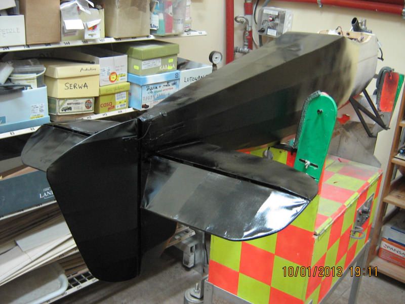

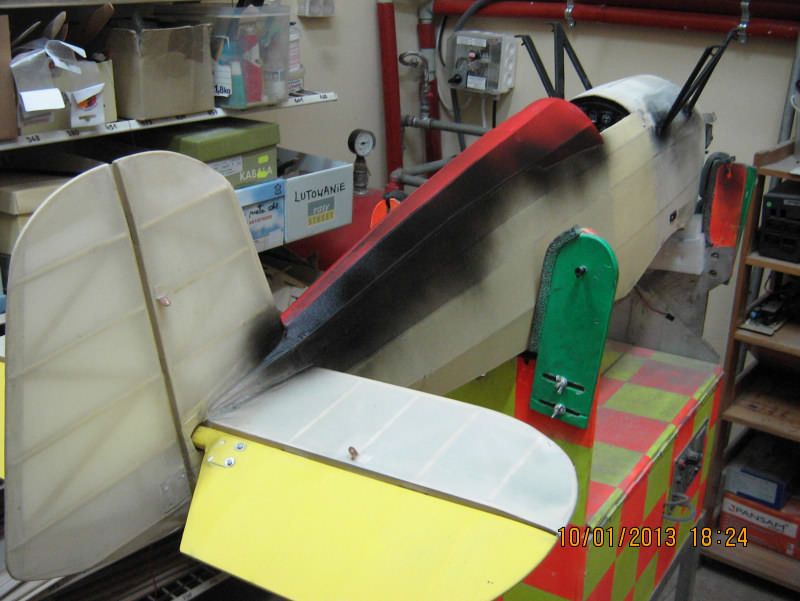

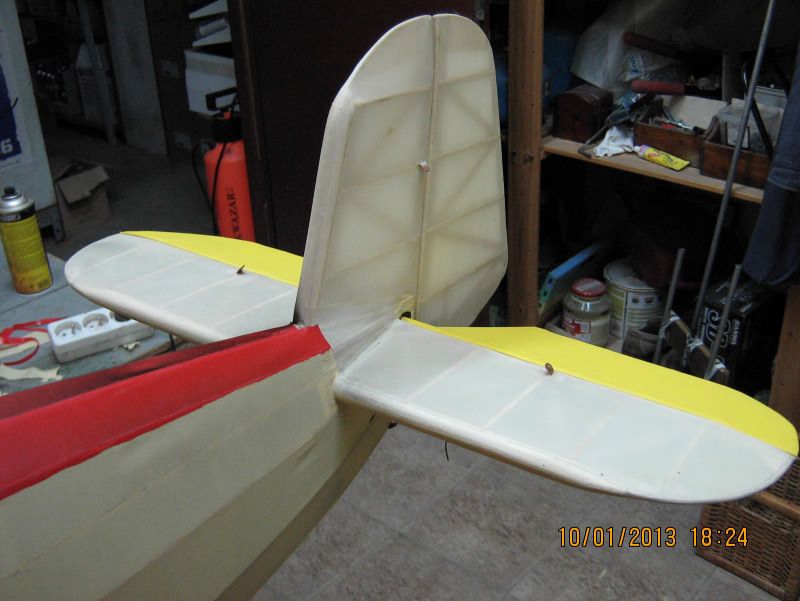

MareX Opublikowano 10 Stycznia 2013 Autor Opublikowano 10 Stycznia 2013 No, fajnie. Chyba sie poobrażali, bo jakoś nic nie piszą. To i ja dałem sobie spokój na kilka dni i w zamian, czy raczej w ramach innej rozrywki, przeczytałem sobie dwie kolejne książki. Wczoraj znowu mnie jednak naszło i zacząłem oklejać kadłub. Objawiło się podobne zjawisko, jak w przypadku SE , czyli zabrakło folii w jednym kolorze. Pokleiłem więc w innym i tak to wychodziło: Ale, że i tak ma być wszystko pokryte specjalnym podkładem, to tak wyszło po pryśnięciu małego kawałka: Czyli dokładnie, jak to było z płatami. Widać elegancki, "fordowski" kolorek... Popryskałem więc cały ogon i teraz sobie schnie: Oklejać się już dalej nie dało, bo "capi" okrutnie i jeszcze chwila, a bym "odleciał"... No to tyle na razie.

kesto Opublikowano 11 Stycznia 2013 Opublikowano 11 Stycznia 2013 Ale nad końcówkami stateczników to mogłeś bardziej popracować. Krawędzie natarcia mają określoną grubość i nagle przechodzą w takie "plaskacze". Widać to szczególnie na pionowym. Tutaj odwaliłeś kichę.
