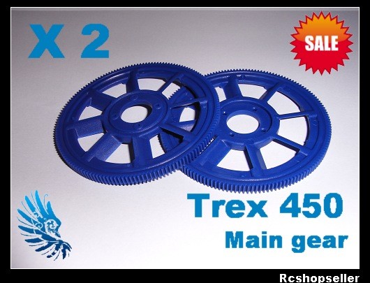

co rozwaliłem i co zamówiłem
Dołączona grafika
Dołączona grafika
Dołączona grafika
Na razie spokojnie czekam i pomęczę symulator do czasu kiedy przyjdą części :)

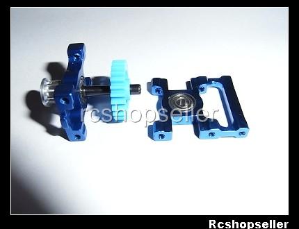

Ale nie ma się co przejmować: właśnie przed chwilą zamówiłem to:
Czyżby to z promocji na ehirobo.com?
Jak zamontujesz to napisz koniecznie jak z jakością i jak się sprawuje. Z kolegą myślimy o zamówieniu z czasem takich zestawów.
Gość Anonymous
Czołem!
Nie zamawiałem tego elementu w ehirobo.com :) Znalazłem "promocję" na ebaju 45$ a z tego co widzę, w ehirobo 48$ ;) (przesyłka w cenie). Mam nadzieję że będę zadowolony. Ogólnie kilku kolegów mi zalecało, żeby kupić głowicę od CopterXa a nie od z firmy NoName, bo jakość jest nieporównywalnie lepsza.
W każdym razie napisz proszę później swoje spostrzeżenia na temat tego combo. Jeśli promocja w ehirobo.com się utrzyma, to pewnie tam będziemy zamawiać. :)

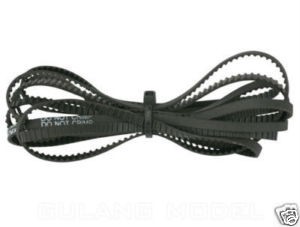

Ogólnie to zestaw bardzo fajny, dziś paczka z głowicami do mnie dotarła. Głowica główna bardzo fajnie zrobiona, dokładnie skręcona, flybar w zestawie. Już jest na swoim miejscu.
Problemy sprawia natomiast skrzynka ogonowa. Przy prawie nie napiętym pasku jakoś się jeszcze wirnik ogonowy kręci, natomiast przy normalnym napięciu - kręcąc wirnikiem głównym, słychać jakby jakieś elementy ocierały o siebie. Pasek jest na pewno poprawnie zamocowany, odpowiednio skręcony.
Nie mam w ogóle pomysłu, co tu zrobić, co naoliwić ( ;) ) żeby działało tak jak na oryginalnych podzespołach HK450 :( Miał ktoś taki przypadek?

strejla_u, wywal ze skrzynki ogonowej rolkę napinającą bo powoduje ona przedwczesne zużycie się paska...
co do ciężko działającego napędu ogona to jeżeli masz "świeży" pasek musi się on "naciągnąć" i ułożyć...
dwa trzy pakiety i po sprawie...
możesz nasmarować delikatnie pasek i skrzynkę ogonową ale po takiej operacji będziesz musiał ciągle dbać o czystość bo cały kurz będzie się kleił do wszystkich nasmarowanych elementów co później jest dość upierdliwe... jeżeli nie zadbasz o czystość może się haczyć suwak na ogonie itp... wybór należy do Ciebie...
moim zdaniem po 2-3 pakietach wszystko się ułoży...
Do podobnego wniosku doszedłem dziś. Znaczy się nie do tego, że pasek musi się ułożyć i naciągnąć, tylko do takiego że to wina paska ;) Wymieniłem na razie pasek na oryginalny HK-450 i problem zniknął. Dzięki za wskazówkę, myślałem, że pasek pójdzie na złom.
