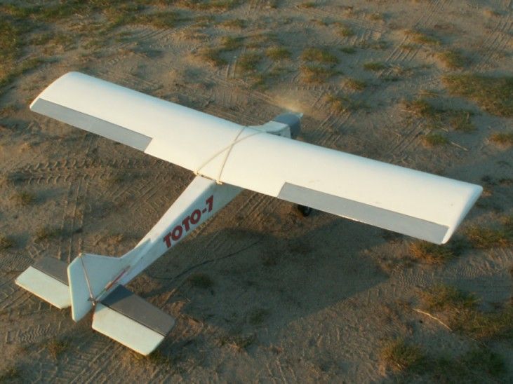

- przygotowanie pod bacznym okiem asystenta
Dołączona grafika
- grzanie silnika
Dołączona grafika

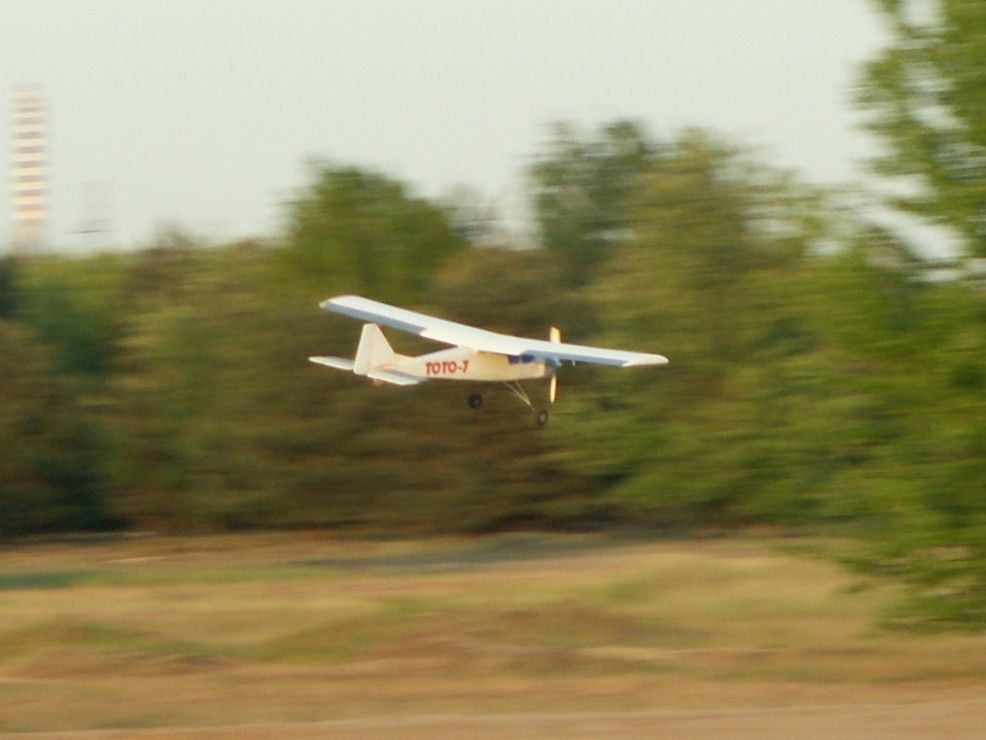

- w powietrzu
Dołączona grafika
Dołączona grafika
Dołączona grafika
Dołączona grafika
Dołączona grafika
Dołączona grafika

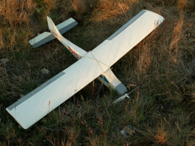

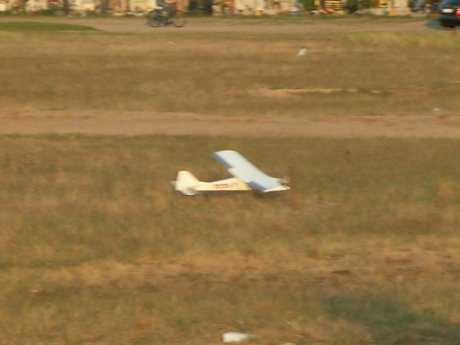

- lądowanie
Dołączona grafika
- dobieg zakończony w króliczej norze, takie są uroki naszego "lotniska". Efektem wpadki do królika było wyrwanie z modelu tylnych kołków mocujących skrzydło. Na szczęście to proste do naprawy uszkodzenie.
Dołączona grafika

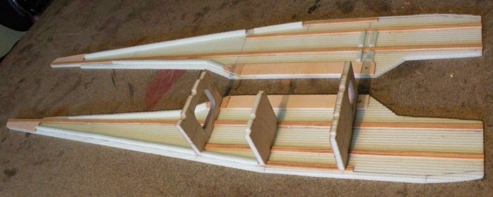

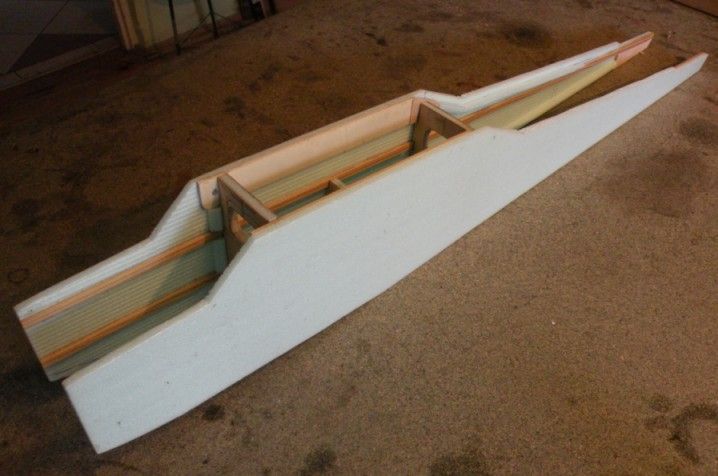

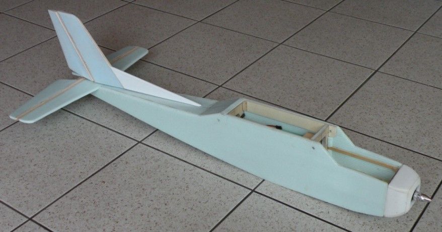

Spodobała mi się technologia Motylastego, stosowana w jego modelach. Chciałem zbudować nowy model wg podobnej koncepcji. Stwierdziłem jednak, że na początek powstanie model testowy w którym wykorzystam skrzydła od TOTO-7 a dorobię do nich nowy kadłub. Jest on znacznie szerszy od pierwotnego ale jest to zabieg celowy.
Tak wyglądają elementy kadłuba na dzień dzieisjszy.
Kadłub próbnie złożony

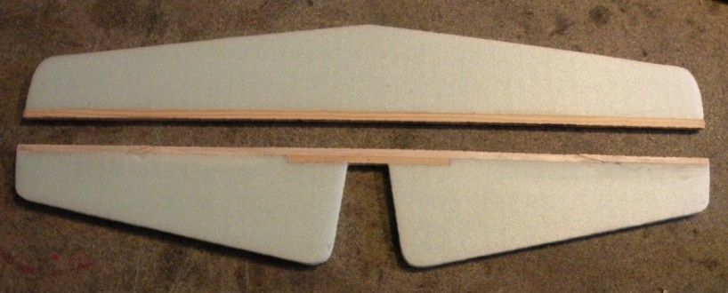

I statecznik poziomy ze sterem wysokości

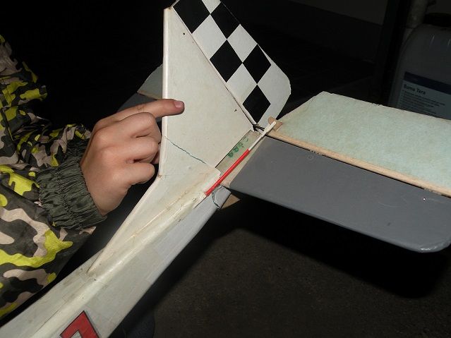

Przepraszam za jakość filmu, ale komary cięły jak wściekłe i trudno było z nimi wytrzymać. Po lądowaniu okazało się, że uszkodzeniu uległ ogon modelu.
Uszkodzony jest zarówno statecznik jak i sam kadłub. Spróbuję to skleić a jak się nie uda to przyspieszę prace nad nowym kadłubem.

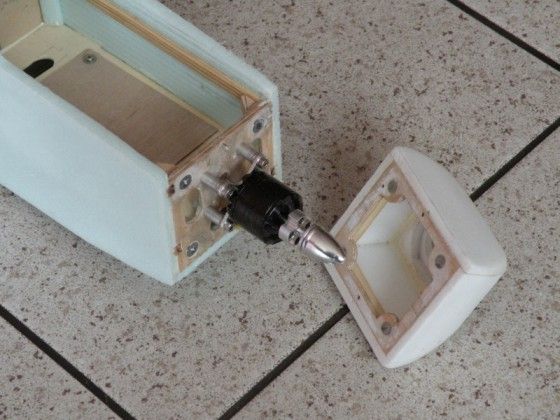

Pora trochę odkurzyć temat. Nowy kadłub TOTO powstaje, niebawem mam nadzieję trochę przyspieszyć prace nad tą modyfikacją.
Osłona silnika wykonana jest z depronu i mocowana do kadłuba na magnesach.

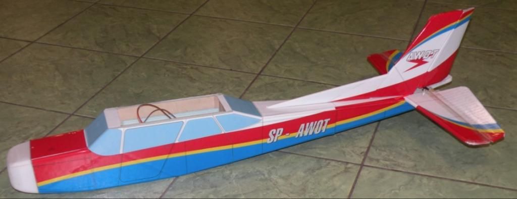

Po długim czasie kadłub doczekał się wreszcie kolorów. W ramach eksperymentów okleiłem go folią reklamową z nadrukiem. Na razie jestem średnio zadowolony z tej metody. Folia mogłaby lepiej trzymać się elementów. Zaliczyłem też wpadki kolorystyczne bo źle przemyślałem kolejność w jakiej należało oklejać model. Maskę silnika trzeba będzie pomalować bo jej kształt uniemożliwia poprawne oklejenie folią.
Folia ma swoje zalety, można zaplanować ciekawe malowanie, trudne do wykonania za pomocą pędzla i aerografu. Do wad zaliczyłbym kiepskie przyleganie folii na łukach i obłych powierzchniach.
Jeśli folia zacznie odchodzić to ją zerwę i zastąpię tradycyjnym papierem na klejonym wikol.
Rafał.

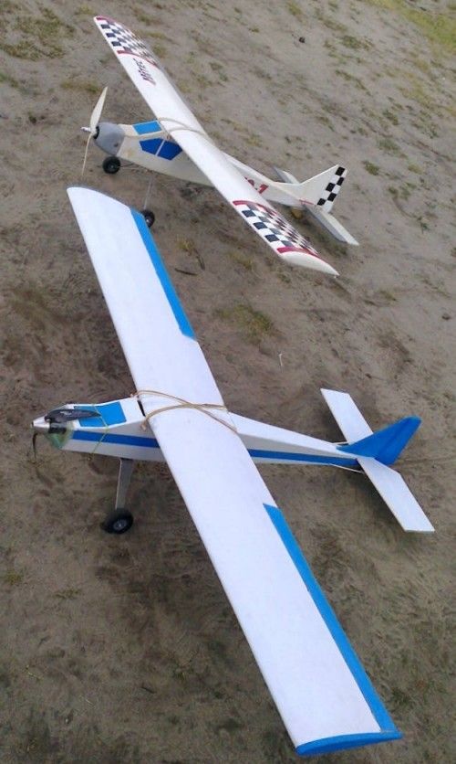

Na naszym modelarski lotnisku pojawił się kolejny TOTO-7! Jest ładniejszy i dużo lżejszy od mojego ;-) No i bardzo ładnie lata. A z tego co mi wiadomo to kolejny modelarz przymierza się do bukowy następnego TOTO-7.
Rafał.
