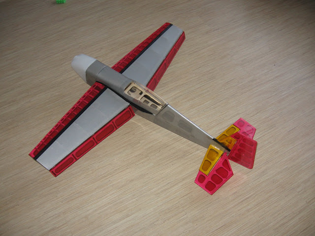

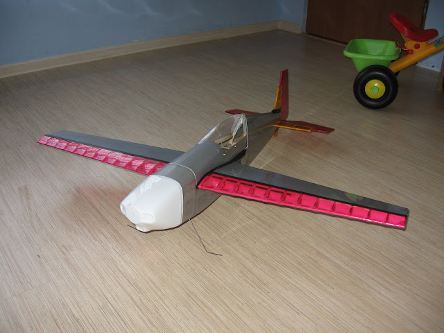

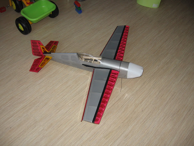

Wielki szacunek dla wszystkich oklejających folią tego najbardziej się obawiałem i jednak miałem racje zanim zaczęło mi coś wychodzić zużyłem dużo foli :) ale mam nadzieję że jakoś to wyjdzie wmiare porządnie:)
Witam
skoczyłem oklejanie wyszło tak sobie pare byków szczeliłem ale nie wiedziałem że z folią będzie tak trudno no ale myśle że efekt koncowy jest w miare.
Nadal prosiłbym o fotki waszych patentów na wzmocnienia , będe wdzięczny.
Teraz tylko pozostało zbieranie funduszy na elektronike :)
oklejanie wyszło całkiem dobrze - gratuluję :-)
Bęziesz miał jednak problem z osadzeniem serw w skrzydle i wprowadzeniem kabli - lepiej kup od razu przedłużacze.
