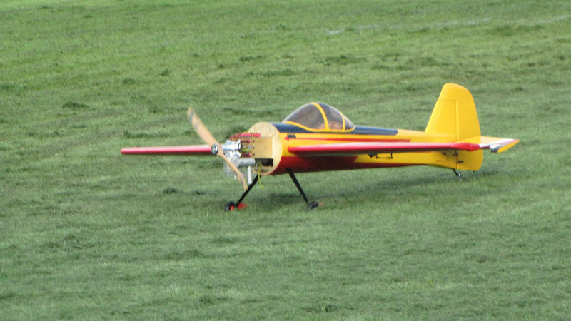

wichercat Opublikowano 9 Sierpnia 2010 Autor Opublikowano 9 Sierpnia 2010 Model po oblocie który odbył się w Kraśniku na pikniku..... model bardzo fajnie w kółko lata :devil: i sam ląduje i tyle wrażeń jak na razie.....
