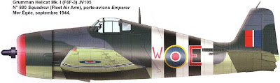

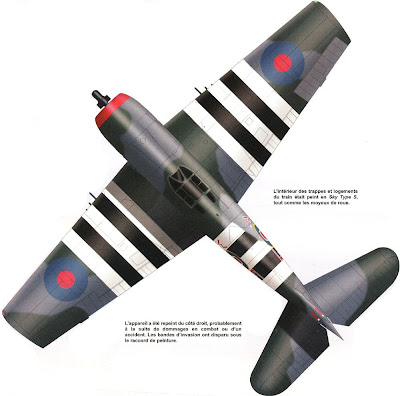

marek rokowski Opublikowano 8 Października 2010 Autor Opublikowano 8 Października 2010 tak spodobało mi się kamuflażowe wykończenie Hellcata w wykonaiu Mirolka że postanowiłem zrobić opcję do zestawu: a mozna będzie z niego wyczarować coś takiego:
