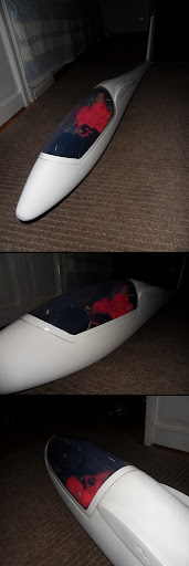

Wojtass_nt Opublikowano 7 Listopada 2010 Autor Opublikowano 7 Listopada 2010 Żeby nie było, że się obijam Kadłub poszedł do kolejnego podkładowania. Statecznik poziomy i ster kierunku są już zamontowane- oczywiście zdejmowalne. Serwa również na miejscu. Zaczep do holowania wklejony. Owiewka będzie już pomalowana na wersję finalną. Zdjęć tego co wyżej na razie nie ma bo sobie zaspałem Zrobię jak kadłub wróci. No i to by było na tyle. Czekam sobie teraz spokojnie na skrzydełka. Jak będę je mieć to do kadłuba dorobię sklejkowe formatki, trochę szpachli, ostatnia warstwa podkładu i malowanie końcowe. Brzmi lekko ale jeszcze sporo czasu nim to się stanie.

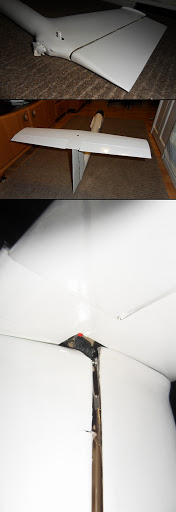

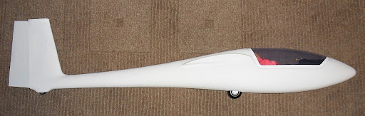

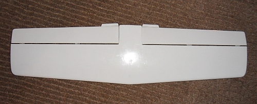

Wojtass_nt Opublikowano 14 Listopada 2010 Autor Opublikowano 14 Listopada 2010 Obiecywałem zdjęcia. Kabinka pomalowana na gotowo lecz jeszcze nie polerowana. Wszystko do sterowania ogonem- na ostatnim zdjęciu widać w jaki sposób będę zapinał popychacz do dźwigni steru wysokości- odchylam kierunek w bok i śrubokretem wpinam snap w dziurkę dźwigienki (to owinięte nitką i zalane CA). Duże zdjęcie- http://lh4.ggpht.com/_IFmqjZMwgHM/TOAhKrFRdxI/AAAAAAAACIU/y457sd-X4Pc/junior22.jpg
tytan12 Opublikowano 14 Listopada 2010 Opublikowano 14 Listopada 2010 Statecznik poziomy jeszcze bez końcówek :?: ,czy, ten typ tak ma :?:
Wojtass_nt Opublikowano 14 Listopada 2010 Autor Opublikowano 14 Listopada 2010 Statecznik poziomy jeszcze bez końcówek :?: ,czy, ten typ tak ma :?: Ale o co chodzi? Edit: a już chyba wiem. Chodzi Ci o zaokrąglenia? Są lekkie- nie takie co prawda jak w oryginale ale są. Na fotce tego nie widać. Teraz będę się głowił czy nie ściągnąć folii i nie oszlifować ich po swojemu.
tytan12 Opublikowano 15 Listopada 2010 Opublikowano 15 Listopada 2010 Chyba mnie zmyliła perspektywa zdjęcja :crazy: [/url
Wojtass_nt Opublikowano 15 Listopada 2010 Autor Opublikowano 15 Listopada 2010 Chyba mnie zmyliła perspektywa zdjęcja Chyba jednak nie. No to czeka mnie poprawka
Wojtass_nt Opublikowano 20 Listopada 2010 Autor Opublikowano 20 Listopada 2010 Znalazłem zdjęcie po którym widać (najlepsze chyba co wyszukałem) że zaokrąglenia na spływie nie ma, a z przodu jest delikatnie. Tylko boczne krawędzie są mocno wyoblone. http://picasaweb.google.com/mavericknowytarg/SMPClubStalowaWolaDzien1#5505546030621372898 Nawet na rysunku widać o co chodzi. jestem w trakcie robienia poprawek. Jak skończę to dam zdjęcie.

laminat Opublikowano 20 Listopada 2010 Opublikowano 20 Listopada 2010 jako ze nie raz ten szybowiec demontowałem i montowałem latałem i robiłem przeglady mowie ze jest na koncach statecznika poziomega zaokrąglenie - jednak jest ono delikatne ale jest (promien około 3cm)
tytan12 Opublikowano 20 Listopada 2010 Opublikowano 20 Listopada 2010 http:// Tak jest w planach,ja to trochę przyokrąglałem :devil: ,z potrzeby transportu itp. :twisted:
Wojtass_nt Opublikowano 20 Listopada 2010 Autor Opublikowano 20 Listopada 2010 Tak jest w planach,ja to trochę przyokrąglałem :devil: ,z potrzeby transportu itp. :twisted:Ha!Nic nie umknie memu oku Od dziś mów mi Sokół (od sokolego oka) W sumie nie ma tego złego co by na dobre nie wyszło. Teraz sobie dorobię imitacje trymerów na wysokości :mrgreen:

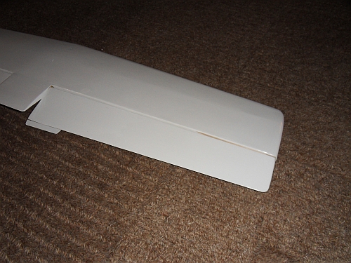

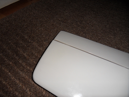

Wojtass_nt Opublikowano 20 Listopada 2010 Autor Opublikowano 20 Listopada 2010 No i po zmianach. Widać kilka niedoróbek w oklejaniu- to się poprawi

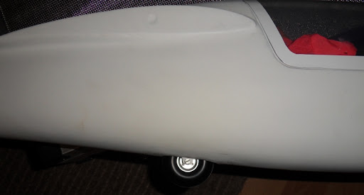

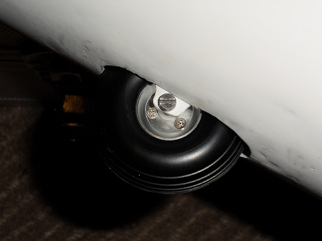

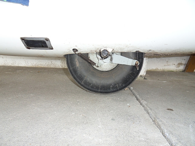

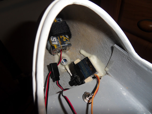

Wojtass_nt Opublikowano 21 Listopada 2010 Autor Opublikowano 21 Listopada 2010 Jeszcze jedna fotka mojego zaczepu do holowania, umiejscowienia pakietu do zasilania i włącznika. edit: Dostałem nowe kółko- o 6mm większe niż poprzednie, mięciutkie i z aluminiową felgą. Teraz jest fajnie

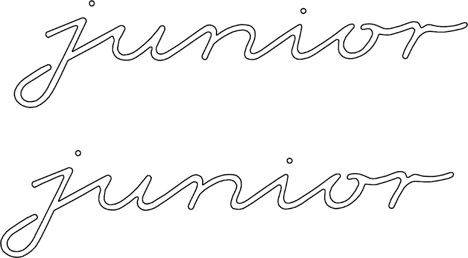

Wojtass_nt Opublikowano 28 Listopada 2010 Autor Opublikowano 28 Listopada 2010 Zrobiłem napis na kadłub.
