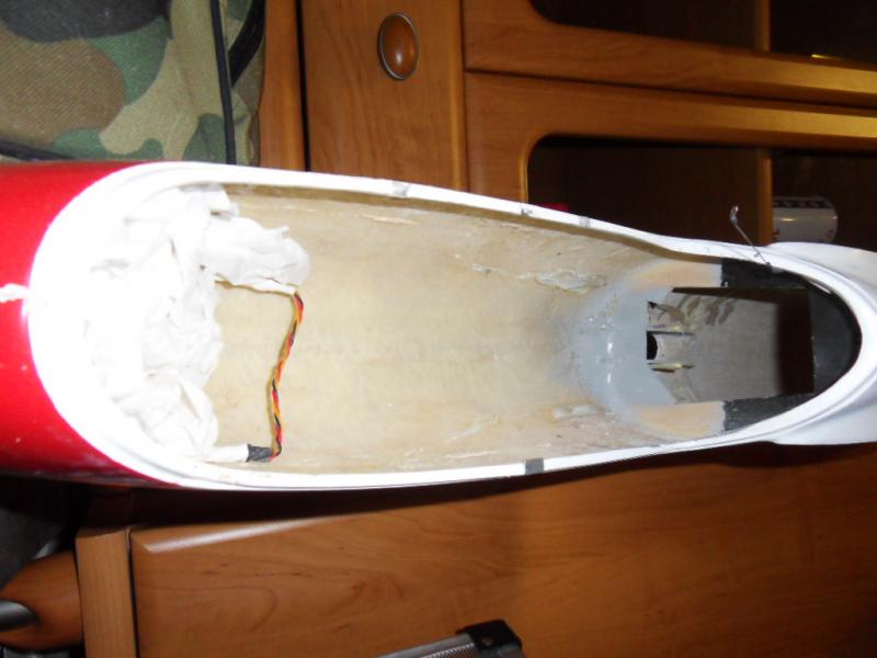

Wojtass_nt Opublikowano 14 Listopada 2012 Autor Opublikowano 14 Listopada 2012 Temat mojego Juniorka znowu jest aktualny. Kadłub zostanie gruntownie przebudowany. Do kabiny powędrują serwa z ogona. Kierunek będzie na linkach, a wysokość na bowdenie beż żadnych dźwigni kątowych. Kadłub zostanie oszlifowany z ważącego pół tony lakieru i szpachlówki natryskowej, a następnie zastąpiony szarym podkładem i białym sprayem. Zniknie również zaczep ze spodu kadłuba, a pojawi się- w nosie. Spowodowane jest to zużywaniem się mojego mechanizmu. Plan jest ambitny bo mam nadzieję zyskać około 300-400 gramów Pewnie ktoś zapyta- a co z kabinką którą tak pieczołowicie robiłem? Otóż na podstawie tego co jest- spróbuję zrobić laminatowy wyjmowalny kokpit. Jeśli się nie uda- to mówi się trudno. Fakt, że sporo latam tym modelem, w różnych warunkach powoduje, że muszę pomyśleć o prostocie i łatwości w używaniu. AKTUALIZACJA Kadłub ogołocony wewnątrz- zostały tylko serwa. Zdemontowany ster kierunku i częściowo wręga statecznika pionowego, zdemontowany kokpit (na podstawie którego robię laminatowy), wyciągnięty ołów, odbiornik i odkręcone kółko. W takim stanie kadłub waży 1040g. Ołowiu w dziobie było łącznie 415g + bardzo ciężka bateria. Kokpit ważył 130g. Jeśli dobrze pamiętam to 1850g ważył kompletny kadłub (z kabinką, bez statecznika poziomego).

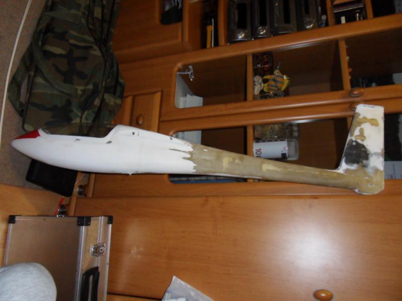

Wojtass_nt Opublikowano 16 Listopada 2012 Autor Opublikowano 16 Listopada 2012 Dzieło zniszczenia w toku Póki co zeszło 80g lakieru a została jeszcze połowa.
