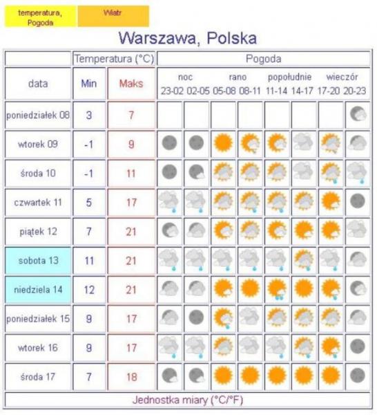

A widziałeś prognozę? ;):)
Dziś popadywało, jutro ma padać, pojutrze też, to skoro do tej pory było pole ryżowe na łące, to teraz jest pewnie staw.
A tak serio, wygląda że najbliższy weekend raczej nie będzie lotny, w tygodniu w większości przypadków nie mam czasu, więc pewnie pomimo chęci i odczuwanych potrzeb zabiorę się w weekend za ostateczne finalizowanie PZL-ki :)
Prognoz nie sprawdzałem bo mi w sobotę "na lataniu" korzonki złapało i sztywny i zbolały kuruję się.
Zerknąłem teraz co lotnisko na Okęciu prognozuje:
i nie jest to dobra prognoza.
