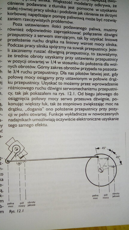

Leszek_K Opublikowano 3 Grudnia 2020 Opublikowano 3 Grudnia 2020 Czegos nie zauwazylem to i zwracam honor. Ale ciagle mysle ze mocy nigdy za wiele. Tak prymitywna przepustnica jak w silnikach modelarskich nigdy nie bedzie nawet w poblizu liniowa. Nawet przy najlepiej ustawionym polaczeniu serwo-silnik. Ale czy musi byc? Przeciez moc to jest iloczyn momentu i obrotow (w duzym uproszczeniu). A to oznacza ze przy spadku obrotow o polowe moc spada znacznie wiecej, pewnie do 1/4. Sensu takie sterowanie nie ma. Albo trzeba cudowac geometria napedu przepustnicy by miec cos akceptowalnego, albo krzywa gazu w nadajniku. Doskonalym przykladem jest silnik elektryczny. Bez ustawienia krzywej mamy sytuacje ze na pelnym gazie model drze pionowo w gore, na pol gazu - zebami powietrza sie czepia. Ale tu sprawa jest prosta - polowa obrotow - 1/4 mocy. Wszystko jedno, koniec bicia piany Dobijasz mnie tymi obrazkami............

Leszek_K Opublikowano 3 Grudnia 2020 Opublikowano 3 Grudnia 2020 Irek - i to jest wlasnie to o czym pisalem. Ktos tu napisal ze wiekszy silnik wiecej wazy itd. Oczywiscie. Ale jak mam wozic 500g balastu to lepiej wozic 500g silnika. Nikt nikomu nie kaze wieszac PZLa na smigle. Pisalem - jest cos co sie wajcha gazu nazywa. >>Gdyby tak było to np Spitfire nie miałby prędkości wznoszenia ledwie 13 m/s a 160m/s<< Ktory Spitfire? Na jakiej wysokosci? Bardzo to sie zmienia w zaleznosci od jednego i drugiego. Wikipedia podaje bardzo newiele informacji. 160 m/s to juz region samolotow odrzutowych, i to nie wszystkich. Z napedem klasycznym w poziomie lataly niewiele wiecej.
