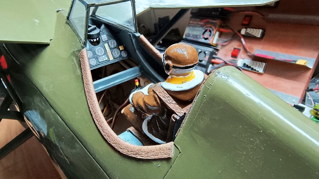

Lech Mirkiewicz Opublikowano 27 Lipca 2023 Autor Opublikowano 27 Lipca 2023 5 godzin temu, japim napisał: A gdzie pilot? Casting już ogłoszony ?ale jeszcze nie ma na czym siedzieć Pasowało by coś wydrukować ale jeszcze nie mam co.

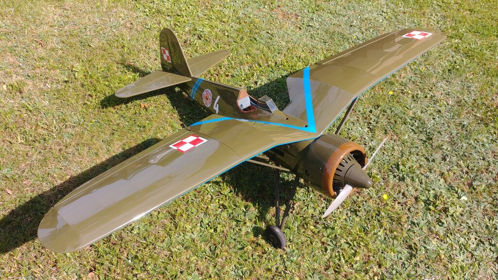

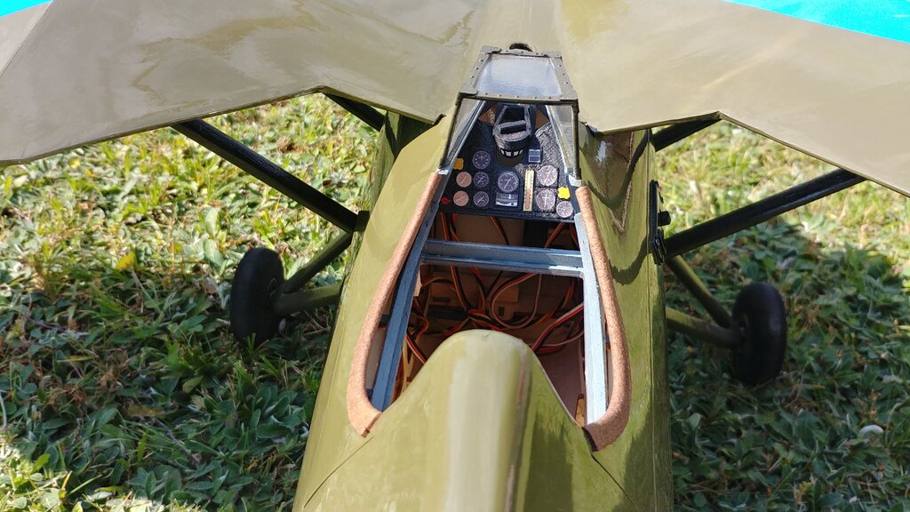

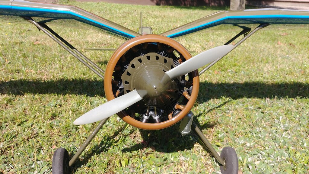

merlin71 Opublikowano 27 Lipca 2023 Opublikowano 27 Lipca 2023 7 godzin temu, Lech Mirkiewicz napisał: Kilka miesięcy temu zaplanowałem na dzisiejszy dzień oblot ostatniej mojej 11-ki. Niestety nie spełniłem danej sobie obietnicy. Mogę jedynie ogłosić zakończenie budowy modelu choć planuję jeszcze lekkie jego umakietowienie. Napisałem lekkie bo na dorównanie Irkowi nawet się nie porywam gdyż nie jest to możliwe.? A teraz kilka cyferek. Waga wyszła 2380g + 250g paliwo= 2630, jeszcze coś tam dołożę i będzie 2700. To o 450g więcej niż wersja elektryczna którą budowałem 8 lat temu ale ona nie miała atrapy silnika i kilku innych elementów. Model napędza Saito 62b choć planowany był NGH9ccm ale gdy go odpaliłem to jego dźwięk od razu go zdyskwalifikował. Saito jeszcze nie palony więc trochę czasu zajmie docieranie. Co ciekawe, SC wyszedł mi na 75mm bez żadnego doważania. I tu pytanie do Irka: Jak ostatecznie ustawiłeś SC ? Tym razem nie określam daty pierwszego lotu W moim s.c. ustawiłem na 75mm właśnie od natarcia. Przy s.c. na 65mm model jakby ciążył na nos. Musiałem trymować ster wysokości do góry. Co prawda reakcja na stery zrobiła się chyba troszkę bardziej ostra, takie miałem odczucie, ale tak zostawiłem i tak latałem. Z tym że mój model jest jednak dużo cięższy. Może właśnie waga powodowała takie zachowanie. Piękny model Leszku. Jak zwykle zresztą w Twoim wykonaniu... Gratulacje!

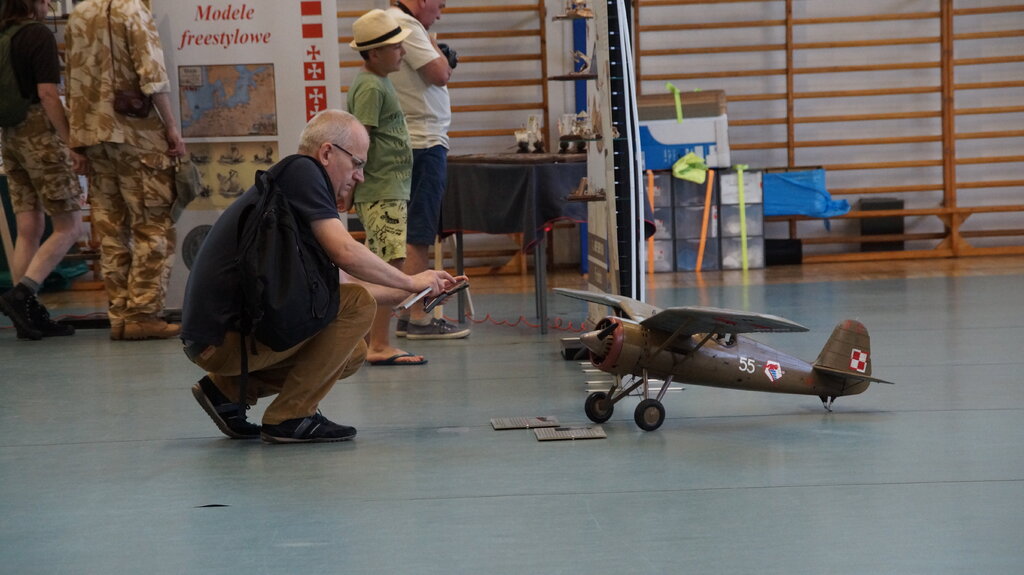

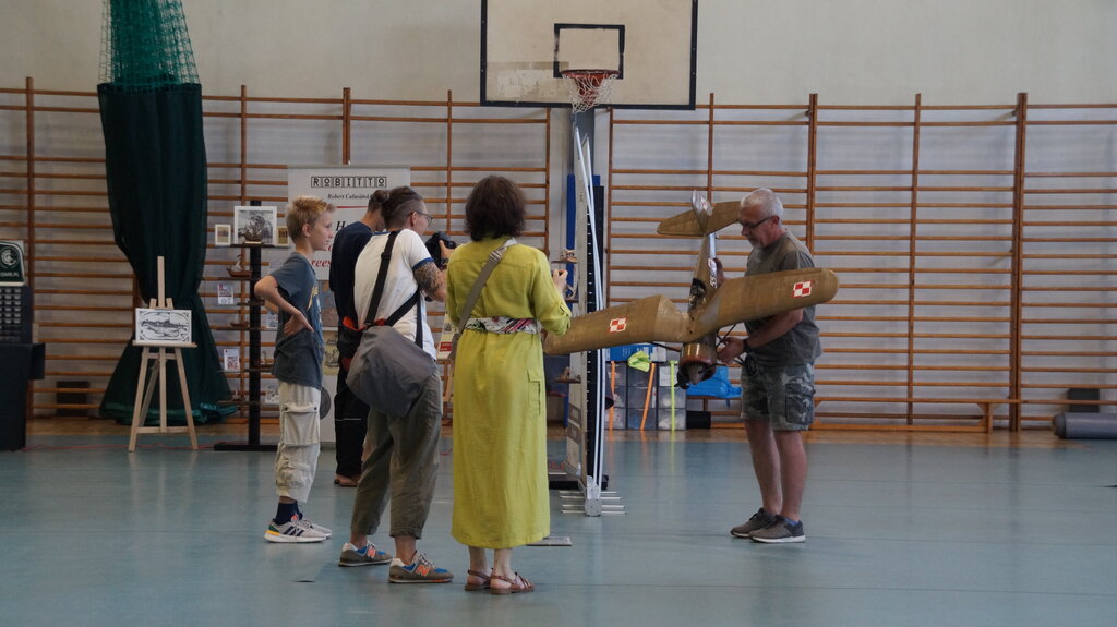

Ta odpowiedź cieszy się zainteresowaniem. merlin71 Opublikowano 28 Lipca 2023 Ta odpowiedź cieszy się zainteresowaniem. Opublikowano 28 Lipca 2023 Ps. Czekam na oblot i trzymam kciuki ! Troche z innej beczki... Moja 11ka ostatnio uczestniczyła w XII edycji Bałtyckiego Festiwalu Modelarskiego, w Koszalinie. Oczywiście poza konkursem, jako dodatek do imprezy. Miałem wrażenie że wzbudziła dość spore zainteresowanie... Może to trochę nieskromnie z mojej strony, ale... 11
Lech Mirkiewicz Opublikowano 29 Lipca 2023 Autor Opublikowano 29 Lipca 2023 9 godzin temu, merlin71 napisał: Może to trochę nieskromnie z mojej strony, ale... Z tą skromnością nie przesadzaj. Tak wykonana makieta powinna być pokazywana wszędzie gdzie się tylko da a najlepiej obok orginału w Krakowie. Pozdrawiam serdecznie ? 1 1

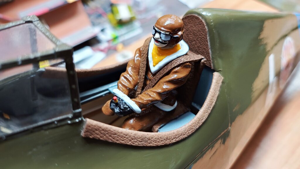

Lech Mirkiewicz Opublikowano 17 Marca Autor Opublikowano 17 Marca W dniu 27.07.2023 o 17:20, japim napisał: A gdzie pilot? W dniu 27.07.2023 o 17:26, FockeWulf napisał: Pewnie czeka na wyznaczenie daty oblotu... Nie było łatwo w obecnej sytuacji na świecie zatrudnić pilota. Ostatecznie znalazł się ,co prawda trochę wiekowy ale myślę, że sobie poradzi. Wspólnie zajmiemy się docieraniem silnika i może wreszcie przyjdzie czas na długo oczekiwany oblot 🙂 2

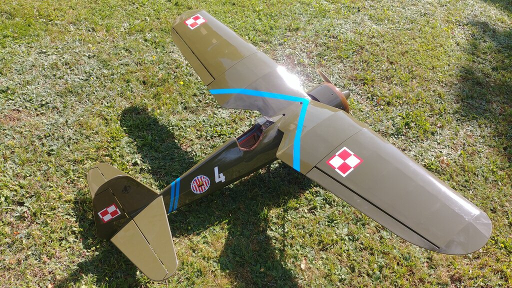

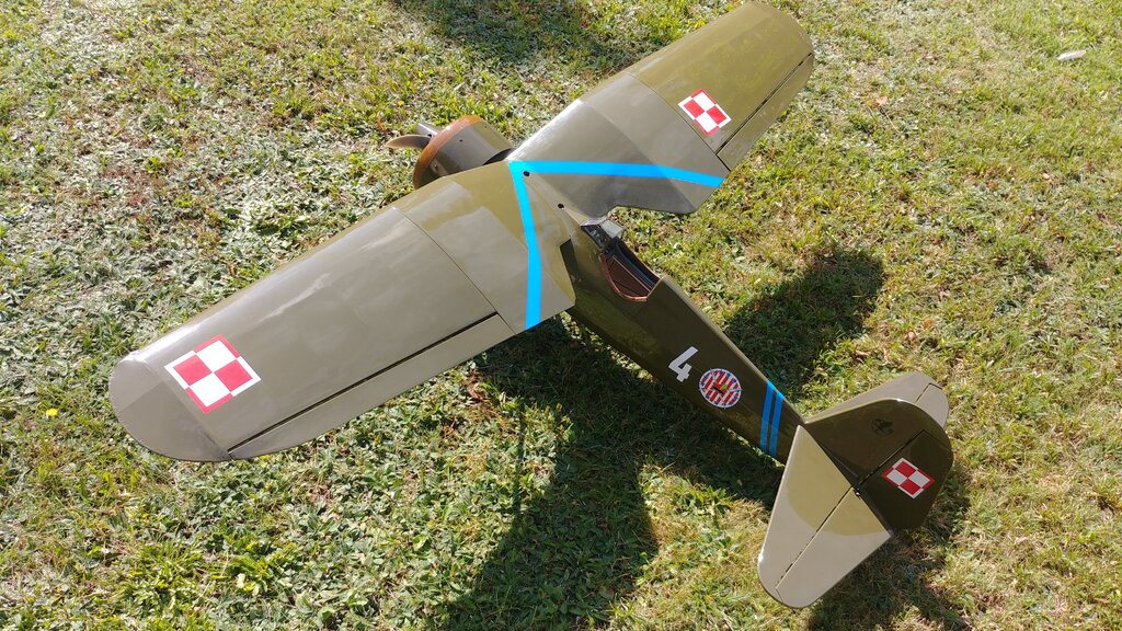

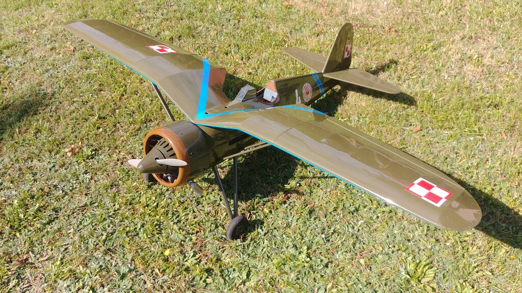

Lech Mirkiewicz Opublikowano 8 godzin temu Autor Opublikowano 8 godzin temu Dwa lata moja ostatnia jedenastka pokrywała się kurzem na półce ale w końcu przyszła chęć powrotu do tego modelu. Silnik został dotarty i model wreszcze zaczął latać a lata tak jak jego poprzednicy czyli super. Nie udało mi się tylko nagrać dobrego filmu. Mam tylko krótki filmik z gościnnych występów na lotnisku modelarskim w Zamościu i już raczej w tym roku nie będzie pogody na loty. 2
Viper Opublikowano 3 godziny temu Opublikowano 3 godziny temu Super Lechu Twoja i Marcina (Maska) 11-tka to bardzo udany zestaw i super fajny i świetnie latający model. Cały czas jestem pod wrażeniem i mega szczęśliwy, że też sobie zbudowałem. To jeden z moich ulubionych modeli. Obiecuję też, że w końcu skończę też większą siostrę, budowa co prawda przerwana, ale nie zaniechana.
