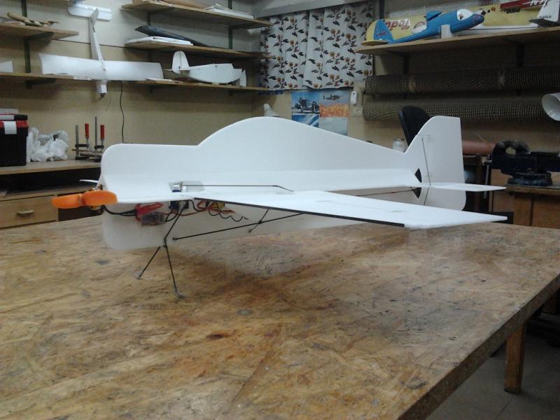

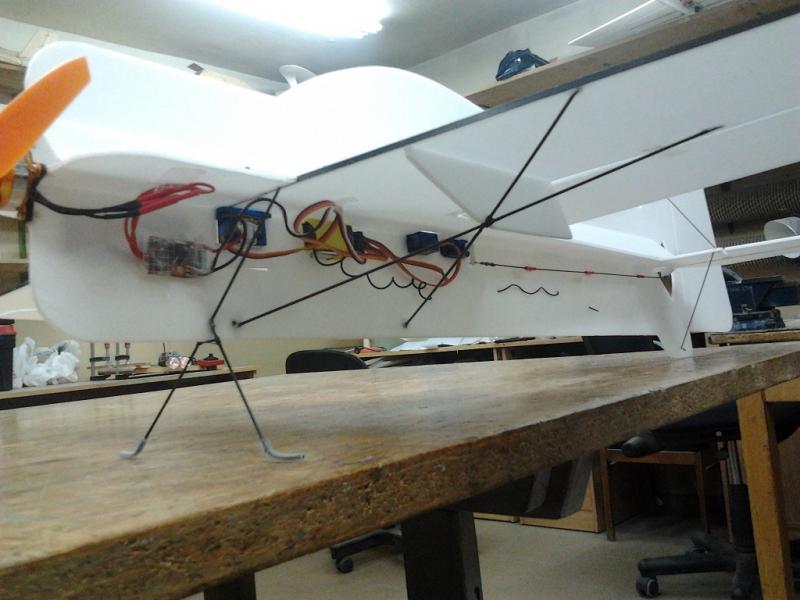

Matrik123 Opublikowano 16 Stycznia 2014 Opublikowano 16 Stycznia 2014 Wyposażenie: Silniki Turnigy TR 2204-14T Regulator TURNIGY PLUSH 10A 3x lipol 2s 500 mah (samoróbka z dwóch 3 celowych) serwo 9g na lotki 2x serwo 5g na SK SW śmigło 8x4 EP (miało być 8x4 gws, ale ktoś w sklepie się pomylił..) Waga około 165g Film: Straty: -wyłamana wręga silnika -odklejone zastrzały skrzydła - złamana jedna goleń podwozia (pręt węglowy 1,5mm) Wnioski: Przerobić "podwozie", nie wlatywać za głowę/nad głowę, wkleić generatory/hamulce (te na skrzydła) i uodparniać się psychicznie na odległość do ścian. Tragedii nie ma, myślałem, że będzie gorzej ;] Mam nadzieje, że zdarzę do następnej środy (możliwy dostęp do hali) michal888, mógłbyś to na szybko rozrysować ? Nie wiem jak to dokładnie miało by wyglądać, a mam już kilka pomysłów...
michal888 Opublikowano 16 Stycznia 2014 Opublikowano 16 Stycznia 2014 Tak mam zrobione, sprawdza się idealnie. samolot Arrow. ,

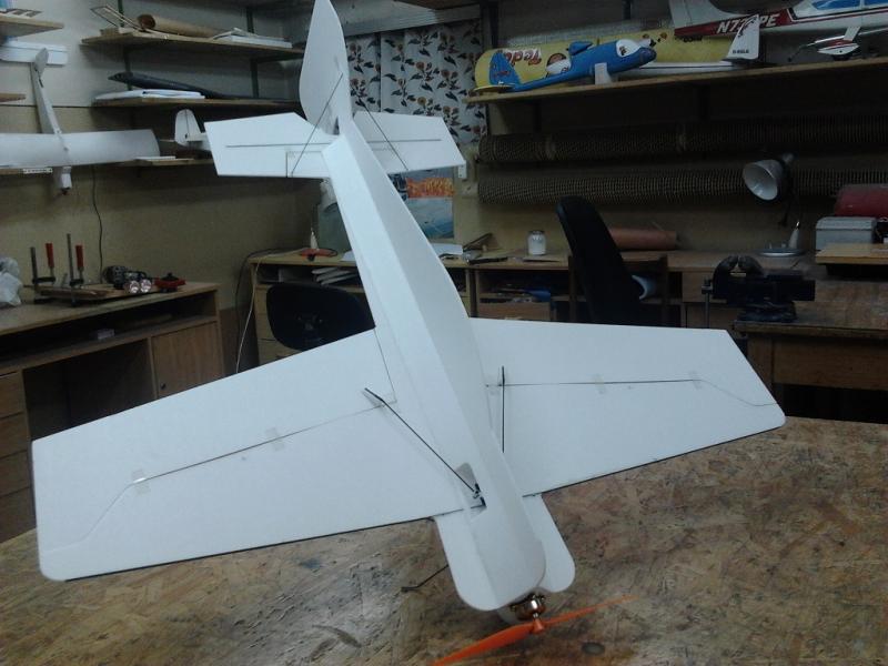

Matrik123 Opublikowano 24 Października 2014 Opublikowano 24 Października 2014 Już drugi Yaczek-sraczek z Epp8mm, Mocny jak... "Ciężki" jak (około180gramów)... Ładny jak... Nie latał jeszcze w hali, ale postaram się to nadrobić. Służy mi do odstresowania, zabawy i latania nad samą trawką ;]

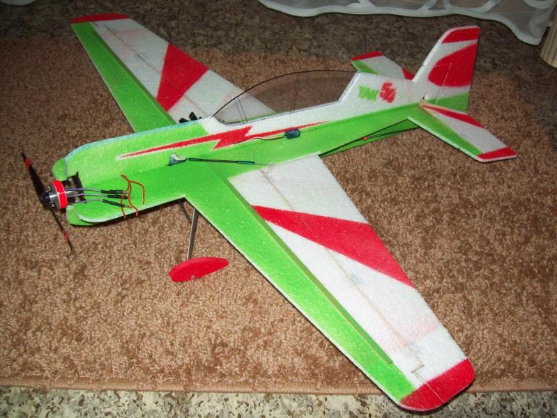

mayster8405 Opublikowano 25 Października 2014 Opublikowano 25 Października 2014 Dwa ogólnodostępne planiki Yak-a54 w pdf; epp yak 54 final fuse.pdf epp yak 54 final wing.pdf new6mmyak.pdf Zdjęcie tegoż modelu; Modelik był zrobiony z epp 6-ki i 8-ki/kadłub/ więc pancerny, ale plany są punktem wyjścia do dalszego udoskonalania.Modelik ma silnik TURNIGY 2204 14T,serwa 5gramowe, Regiel 10A, pakiet 2s/ 350mAh,model nieważony i jeszcze nie latał. Może się przydać komuś ten link: https://foamyfactory.com/docs/FFM-Kevlar-Bracing-System.pdf
