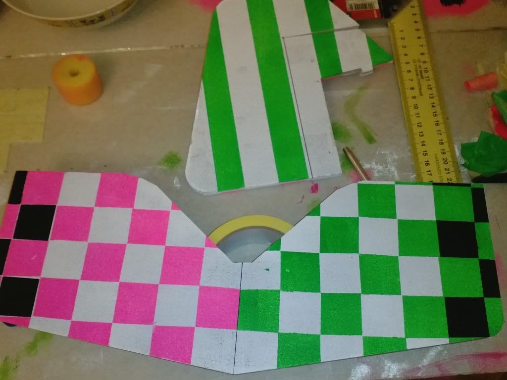

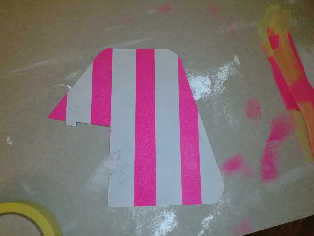

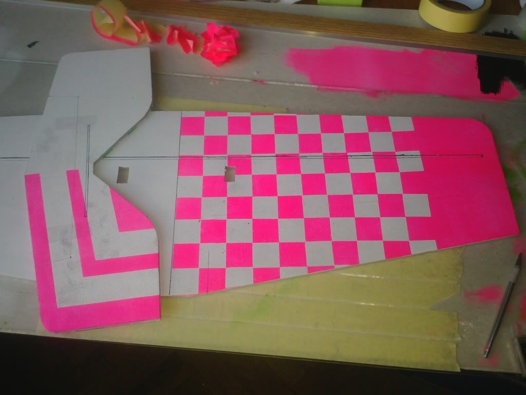

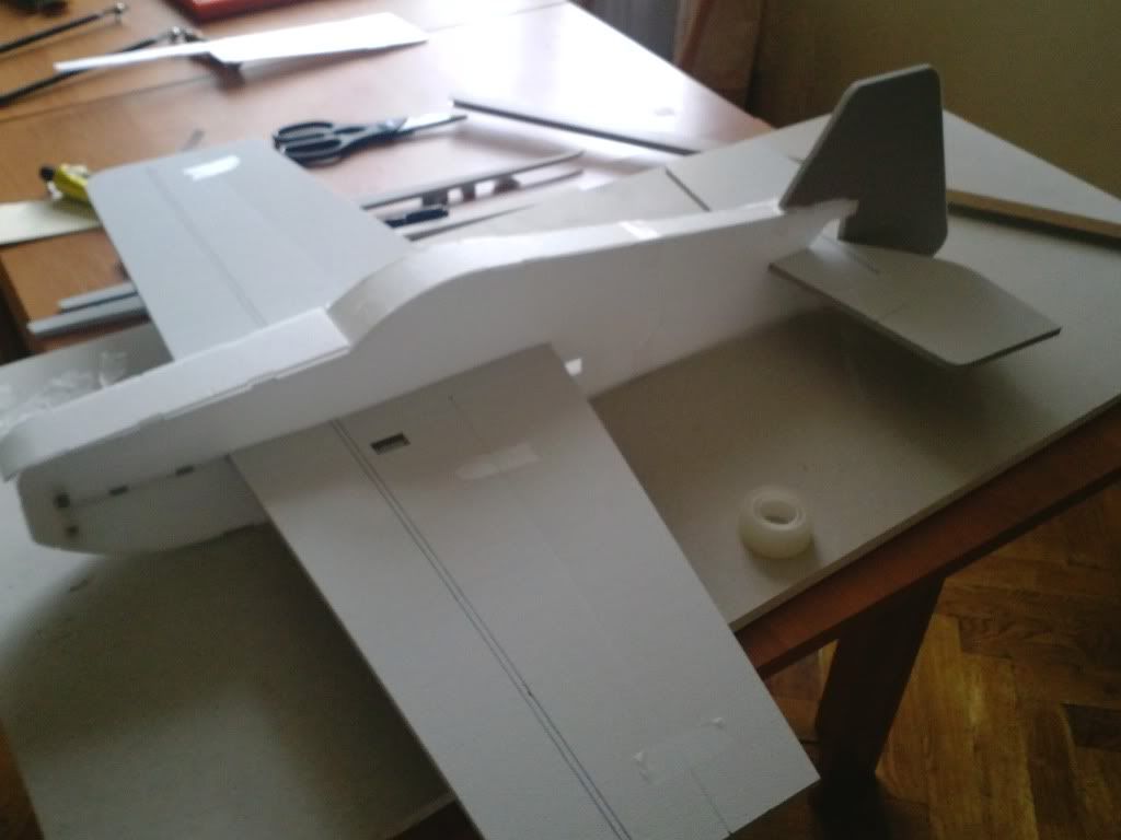

Adam_S Opublikowano 29 Maja 2013 Opublikowano 29 Maja 2013 W takim razie ja pochwalę się dziełem, które powstaje u mnie. Wersja Light: Kadłub 3mm depron, reszta z bliżej niezidentyfikowanej pianki 6mm. Planowałem wagę do lotu ok 300g zobaczymy czy się uda. Obawiam się, że farba będzie dużo ważyć (akryle malowane wałkiem - nie wnikajcie dlaczego tak) Kilka zdjęć z budowy: Sylwetka: Statecznik poziomy od spodu i jedna strona statecznika pionowego: Druga strona statecznika pionowego: Wstęp do spodu skrzydeł i wierzchu statecznika poziomego: Niestety ta grubsza pianka z jednej strony była już pokryta czymś na biało ale przy zrywaniu taśmy to białe też trochę odłazi i psuje efekt. Koncepcja na kadłub też już wstępnie jest, ale pokażę dopiero po malowaniu. Założenie jest takie, że cały model z jednej strony będzie różowy + biały + czarny z drugiej zielony + biały + czarny. Lakiery są fluorescencyjne i w rzeczywistości wyglądają duużo intensywniej niż na zdjęciach a w słońcu jest jeszcze fajniej. C.D.N.

Adam_S Opublikowano 30 Maja 2013 Opublikowano 30 Maja 2013 Poleci Może nawet w ten weekend. Na razie walczę z malowaniem. Jest to pierwszy model, do którego się tak bardzo przykładam z malowaniem. Nie jest to prosta sprawa jeżeli ma być przyzwoicie i równo. Właśnie czekam na podeschnięcie farb na skrzydle i stateczniku, potem wchodzę z czarnymi detalami na te elementy. I zostanie mi jeszcze kadłub i wierch skrzydła. Ale to dopiero wieczorem albo jutro. [Edit] Wersja pomalowana w 65% waży 84g. Mam nadzieję, że sama pianka wyjdzie max 100g i zestaw napędowy z pakietem ok 200g Czyli jest szansa na utrzymanie zakładanej wagi.
Adam_S Opublikowano 31 Maja 2013 Opublikowano 31 Maja 2013 Budowa ukończona w 99%. Dzisiaj na noc zostały do wycięcia orczyki i popychacze do zamontowania. Wyważy się idealnie. Waga nie taka jak planowałem. W zależności od pakietu od 340 do 370g. Elektronika:Super unikalny zestaw CBPR(Co Było Pod Ręką) custom by Adam: Silnik emax cf2822 Regiel jakiś 30A Dwa serwa tower pro 9g (kierunek wysokość) Dwa serwa GWS nano lotki Pakiety : 1. Zippy compact 1000 3S 2. Zippy compact 1300 3S 3. Zippy Lightmax 1300 3S Jak warunki pozwolą to jutro oblot.
