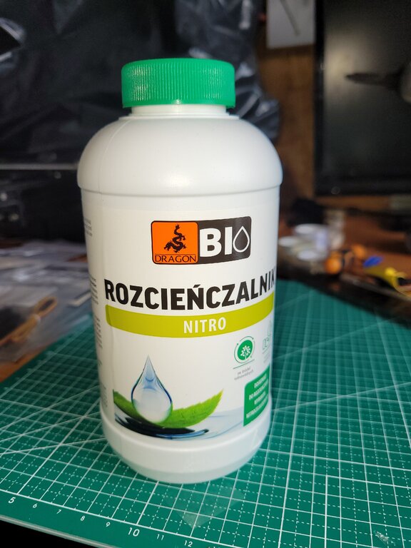

witold_pi Opublikowano 14 Czerwca 2024 Opublikowano 14 Czerwca 2024 W dniu 12.06.2024 o 23:39, RobRoy napisał: Dragon polimerowy lekko rozcieńczałem, bo jest gęsty, dłużej schnie ale można korygować. UHU jak podeschnie i przyłożysz elementy - to już nie ruszysz. Masz tylko jedną szanse... czym?
dariuszj Opublikowano 14 Czerwca 2024 Opublikowano 14 Czerwca 2024 2 godziny temu, witold_pi napisał: czym? Do rozcieńczania klejów polimerowych stosuje się spirytus/denaturat.
RobRoy Opublikowano 14 Czerwca 2024 Opublikowano 14 Czerwca 2024 23 godziny temu, witold_pi napisał: czym? Spyrytus/ denaturat... jak najbardziej. Ostatnio na forum ktos polecał bio rozcienczalnik nitro. Kupiłem , testowalem ... nie zauwazylem żeby po rozcienczeniu wyżerał xps ( piankę). Tylo cena podskoczyła na allegro. 23 godziny temu, witold_pi napisał: czym? Jest jeszcze tu: https://hipper.pl/dragon-bio-dbrn-rozcienczalnik-nitro-500ml-1176677025?gad_source=1&gclid=CjwKCAjw1K-zBhBIEiwAWeCOF7rjRbDK4ssgai2snO7k6E_3J2dH-LbqF2MjPC_K2P305u83cI5-kxoCDEEQAvD_BwE
