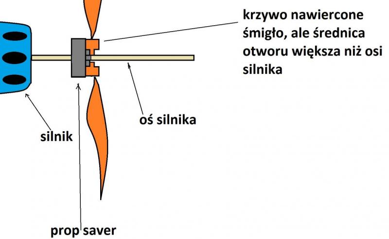

kesto Opublikowano 2 Sierpnia 2012 Opublikowano 2 Sierpnia 2012 Tylko pamiętaj żeby to robić stopniowo, czyli jak masz otwór 3 mm a chcesz mieć 6 mm to najpierw nawierć wiertłem 4 mm, potem 5 mm i na koniec 6 mm ot cała filozofia Bzdura. W ten sposób masz "zagwarantowane" spapranie otworu. To nie rozwiertak. Jeśli masz otwór w śmigle 3mm, a potrzebujesz 6mm, to go rozwiercaj wiertłem 6mm i koniec. Żadnych pośrednich wierteł co 1mm.
przemo Opublikowano 3 Sierpnia 2012 Opublikowano 3 Sierpnia 2012 Bzdura. W ten sposób masz "zagwarantowane" spapranie otworu. To nie rozwiertak. Jeśli masz otwór w śmigle 3mm, a potrzebujesz 6mm, to go rozwiercaj wiertłem 6mm i koniec. Żadnych pośrednich wierteł co 1mm. Dziwne wszystkie moje śmigła tak rozwiercam i jeszcze nigdy nie udało mi się w ten sposób "spaprać" otworu ... więc wierć jak chcesz
Skepe Opublikowano 3 Sierpnia 2012 Opublikowano 3 Sierpnia 2012 kesto, co masz na myśli mówiąc "spapranie otworu"? Mi się wydaje, że lepiej jest rozwiercać po kolei. Mam wrażenie, że podczas rozwiercania od razu dużym wiertłem oś obrotu śmigła może ulec przesunięciu. Aczkolwiek to tylko mój niesprawdzony wymysł, mogę się mylić
Damiano Opublikowano 4 Sierpnia 2012 Opublikowano 4 Sierpnia 2012 Bez rozwiertaka ani rusz no chyba że masz doświadczenie ślusarza,przy zamawianiu śmigieł warto spojrzeć na średnicę otworu lepiej chyba wziąć większy otwór i do tego pierścienie redukujące.Tyle z mojej strony.A jeszcze jedno wyrazy szacunku dla osób które budują z depronu ja chciałem zbudować extrę 300 i skończyło się na kadłubie brak mi nerwów.Pozdrawiam
robertus Opublikowano 4 Sierpnia 2012 Opublikowano 4 Sierpnia 2012 Jeśli śmigło ma pierścienie centrujące, to dziurę rozwiercasz "byle jak" (oczywiście bez przesady), tak aby wał przeszedł. To pierścienie centrujące utrzymują osiowość.
kesto Opublikowano 4 Sierpnia 2012 Opublikowano 4 Sierpnia 2012 Aczkolwiek to tylko mój niesprawdzony wymysł, mogę się mylić mylisz się
