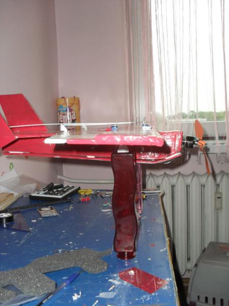

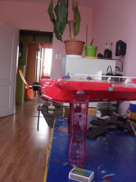

Kolikon Opublikowano 19 Sierpnia 2013 Opublikowano 19 Sierpnia 2013 Przecież piszę, że on się odkleił. Nie silnik tylko mocowanie z przykręconym silnikiem, dlatego wzmocniłem go dwoma "plastikowymi tekturkami", przez które przeprowadziłem miedziane druciki, tak, że teraz nic go nie wyrwie. I okazało się, że naprawdę nic go nie wyrwie, więc wyrwalo pół kadłuba, jak włączyłem silnik, gdy miał śmigło (odpowiedź nr 274). Zrobiłem kilka zdjęć. Przepraszam za jakość, ale nie miałem innego aparatu pod ręką oprócz tego w komórce (3.2 megapixela). Stateczniki wzmocniłem zgniecionym kątownikiem aluminiowym.

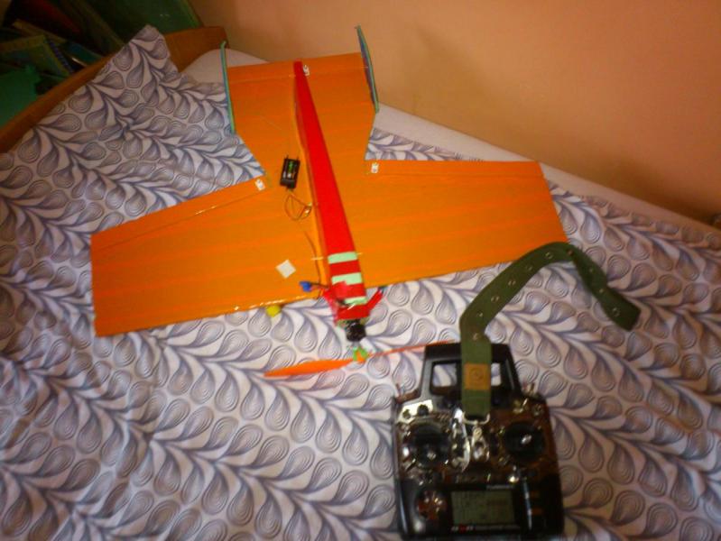

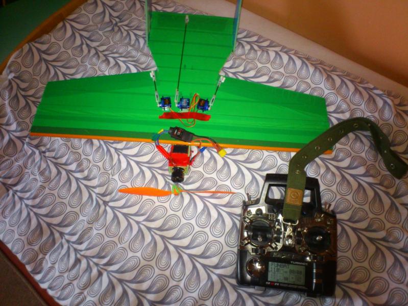

Francka Opublikowano 19 Sierpnia 2013 Opublikowano 19 Sierpnia 2013 Nawet dobrze wygląda ten twój model ja bym jeszcze dopracował zawiasy masz duże szczeliny miedzi lotkami i sterem wysokości. Dużo dowiesz się jak tu poczytasż ja stosuje zawiasy z Uchu Por są super - http://tbm.lasowice....4.html#dwarsz13
Kolikon Opublikowano 19 Sierpnia 2013 Opublikowano 19 Sierpnia 2013 Dzięki. Szczeliny są duże, ale na razie da się nim sterować. Jeżeli będę czuł przy sterowaniu, że mało łapie czy coś, to spróbuję je poprawić. Statecznik poziomy jest obcięty pod kąt 45 stopni, ale zrezygnowałem, bo mi coś nie działało - źle obciąłem (nie na "klina" tylko po prostu na 45 stopni). Każdy statecznik/lotka ma po dwa zawiasy. Te papierki na kablach od serw są po to, żeby nie pomylić. Na przykład serwo od statecznika pozimego to SW2 (serwo wysokości - 2. Mam MODE2), a lotek to SL1 (serwo lotek - na odbiorniku 1). Regulator to R3 (regulator- trójka).
robertus Opublikowano 20 Sierpnia 2013 Opublikowano 20 Sierpnia 2013 Dobrze widzę, że silnik masz za wręgą. Wręga mam nadzieję, że ze sklejki ze skrzynki po owocach? Bo sama pianka i ten plastikowy karton to go nie utrzymają. Zamiast takiej piasty to wymień na propsaver. Tak prosisz się o kłopoty. Na spodzie widzę chyba wloty do chłodzenia elektroniki, zrobiłeś wylot? Mocowania serw wydają się trochę zmęczone. Nie rozumiem użycia wkrętów do depronu. Wystarczy wkleić w ciasny otwór w depronie ew najpierw zrobić ramkę z cienkiej sklejki lub z karty telefonicznej i do tego wkleić serwo. Dźwigienki powinny być inaczej wklejone, tak aby dziurka z popychaczem była nad osią obrotu powierzchni sterowej. Zawiasy wyglądają na przyszyte drutem. Wystarczy kawałki cienkiej butelki po napoju, lub krążek z dyskietki. Troszkę zmatowić powierzchnię, naciąć depron w połowie grubości i wkleić. Na zawiasy możesz nawet użyć plastra z apteki - mają dobry klej.
Kolikon Opublikowano 20 Sierpnia 2013 Opublikowano 20 Sierpnia 2013 Wkręciłem serwa do tego plastikowego kartonu. On jest o wiele mocniejszy niż wam się wydaje. Jakbyście chcieli go przeciąć np. żyletką, to nie da rady. Nawet nożyczkami jest bardzo trudno. Gdy będę miał dostęp do sklepu modelarskiego, to kupię sklęjkę, a jeżeli ją znajdę na strychu to jeszcze lepiej, to cały kadłub zrobię ze sklejki. Silnik ma ciąg 400g, a samolot ma 340g razem z silnikiem, który waży 20g, czyli silnik będzie musiał ciągnąć 320 + siebie razem nawet z kamerką... Więc nie będzie latająca cegła . Mocowanie też jest z tego kartonu z plastiku (żeby było szybciej może go jakoś nazwiemy? Np. ... dziuroplast, dziurokart, plastikart? ). I wreszcie zapytam: co to jest wręga? Jeden z tych modułów dookoła których się klei depron? Bo to całe to chyba jest szkielet no nie? Wylot powietrza też zamierzam zrobić, ale nie zdążyłem przed zrobieniem zdjęć.

robertus Opublikowano 20 Sierpnia 2013 Opublikowano 20 Sierpnia 2013 Przemku masz popychacze z bowdenów. Koszulkę trzeba zamocować na początku i na końcu przynajmniej, tak aby się nie ruszała a tylko drucik w środku się ruszał w tym tunelu. Twoje problemy ze sterowaniem mogą z tego wynikać. Łukasz przejrzyj wątek o budowie rwd5 i jakiego kolwiek modela typu ESA. Tam widac dokładnie jak silnik powinien być zamontowany.
