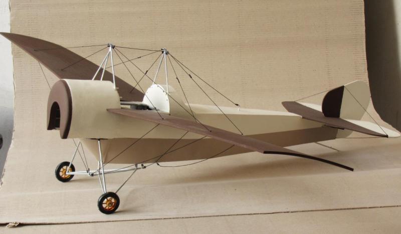

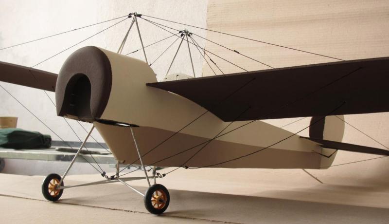

turel Opublikowano 26 Listopada 2011 Autor Opublikowano 26 Listopada 2011 Witam ponownie model doczekał się pilota .Już nie będzie latał jako samolot widmo ! 1.Pilot zakupiony surowy stan . 2.Pilot pomalowany i gotowy do zamontowania do modelu 3.Pilot na podstawie gotowy do modelu 4.Pilot w samolocie I samolot w całości w hangarze czeka na ciepłe dni wiosenne lub zimowe bezwietrzne.
sławek Opublikowano 27 Listopada 2011 Opublikowano 27 Listopada 2011 Robię model o podobnych skrzydłach i widzę że tak samo mamy je na kątach dodatnich względem osi podłużnej modelu i statecznika poziomego -na zdjęciach widać że silnik nie jest pochylony (logicznie-bo pochył ma względem skrzydeł) jak się to sprawdza? i jaki jest kąt mniej więcej skrzydeł a silnika?
