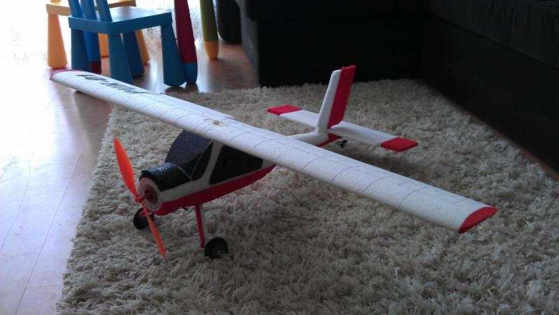

tutaj fotki po liftingu, lakier trochę już po przejściach i co najmniej 10 niezbyt fajnych lądowaniach

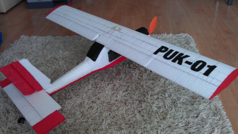

Kilka dni temu pierwsze loty zaliczyła moja Wilga :)
To jest mój pierwszy model i już wiem na pewno, że nie ostatni. Sama budowa poszła w miarę dobrze, oczywiście jak na pierwszy raz. Sporo w międzyczasie musiałem wiedzy przyswoić i tu bardzo pomocne było to forum. Pierwsze loty, pierwszy model i regulacja = krety :) - na szczęście niegroźne, bo profilaktycznie wybrałem pole z 50cm zbożem jako lotnisko, poza tym starałem się wszystko dość ostrożnie robić. Model wyszedł bez szwanku z tych kraks. Po wyregulowaniu latanie stało się dość proste, nawet lądowania mięciutko wychodziły :)
Co zauważyłem, to dość mocne nagrzewanie się silnika (Emax C2822 + śmigło 1047) i regulatora (ESC - HW25A), ale nie miałem zrobionych otworów w oknach kabiny i w obudowie silnika. Wiecie, w instrukcji nie było ;). Dopiero po pierwszych oblotach trafiłem na ten wątek i widzę, że nie tylko ja miałem problemy z temperaturą. Dodam jeszcze, że nie latałem na pełnym gazie - tylko podczas startu i w niebezpiecznych momentach, jak podmuchy wiatru spychały mnie niebezpiecznie na drzewa. Poza tymi momentami wystarczało 50-60% gazu. Dorobiłem wloty powietrza w oknach, trochę zoptymalizowałem rozmieszczenie elektroniki wewnątrz kabiny, zeby powietrze mogło krążyć w środku, bo wcześniej miałem tam mały kocioł, a w obudowie silnika dorobiłem odprowadzenie powietrza. Jutro śmigam przetestować zmiany, zobaczę czy coś dadzą, jeżeli nie to pokombinuję z mniejszym śmigłem jeszcze.
Ogólnie model super, szczególnie dla takich żółtodziobów w temacie jak ja. A tak prezentuje się moje dzieło. Malowanie dość średnie jeżeli chodzi o detal, ale 1cm, kiepskiej jakości pędzlem dokładniej nie dałem rady (kupiłem już komplecik pędzelków i detale domaluję później ;) ).
