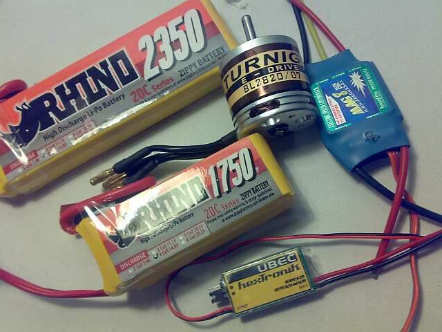

MacFlyer Opublikowano 18 Września 2008 Opublikowano 18 Września 2008 właśnie przyszło z UH wyposażenie do nowej katany elektro TowerPro n50A Turnigy e-drive 2820/07 Rhino 2350mAh 4S1P 20C Rhino 1750mAh 4S 14.8v 20C HXT UBEC 5/6v
Mareq Opublikowano 18 Września 2008 Opublikowano 18 Września 2008 Ten silnik to nie za mały przypadkiem?
meteor Opublikowano 18 Września 2008 Opublikowano 18 Września 2008 nie wiem jak ten regiel ale u nas latają 2 TP, jeden 18A drugi 30A i oba sieją masakrycznie :/
Mareq Opublikowano 19 Września 2008 Opublikowano 19 Września 2008 TP 18A mam w Wildze a TP 30A w GEMie i jakoś nie narzekam. Może mam jakieś wyjątkowo dobre egzemplarze?
meteor Opublikowano 19 Września 2008 Opublikowano 19 Września 2008 nie mam pojęcia od czego to zależy :? próbowaliśmy już z rdzeniami ferrytowymi ale tylko minimalna poprawa
