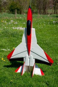

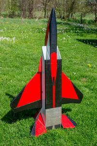

Powiew wiosny zmobilizował mnie do odkurzenia modelu i pstryknięcia mu kilku fotek w obecnym stanie:
7051381300_1460987327_thumb.jpg 3410785900_1460987332_thumb.jpg 4520481600_1460987351_thumb.jpg
1399667600_1460987336_thumb.jpg 3482547400_1460987341_thumb.jpg   9325515400_1460987362_thumb.jpg1598693400_1460987366_thumb.jpg

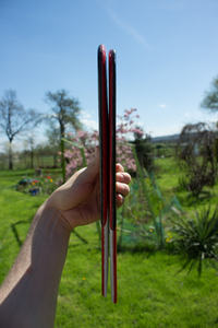

W zasadzie model byłby gotowy do uzbrojenia w elektronikę, gdyby nie fakt że przez błąd w sztuce zwichrowały się stery poziome, jak widać na dwóch ostatnich zdjęciach.
Wyciąłem już nowe stery z jednego kawałka depronu 9mm (zamiast sklejać z dwóch płaszczyzn jak poprzednio, co było powodem wygięcia). Zastanawia mnie jednak jak uniknąć kolejnego błędu konstrukcyjnego. Otóż boję się, że jeśli zwyczajnie wkleję oś steru z pręta węglowego w depron, to jest ryzyko że przy zadziałaniu większej siły pręt przekręci się w miękkim depronie. Rozwiązaniem byłoby dodanie poprzeczki, jednak nie wiem jak można połączyć taką poprzeczkę z prętem bez pogrubiania profilu (doklejenie na styk wydaje się mało skuteczne).
Zwichrowanie jest pomijalne, wytrymujesz w locie.
