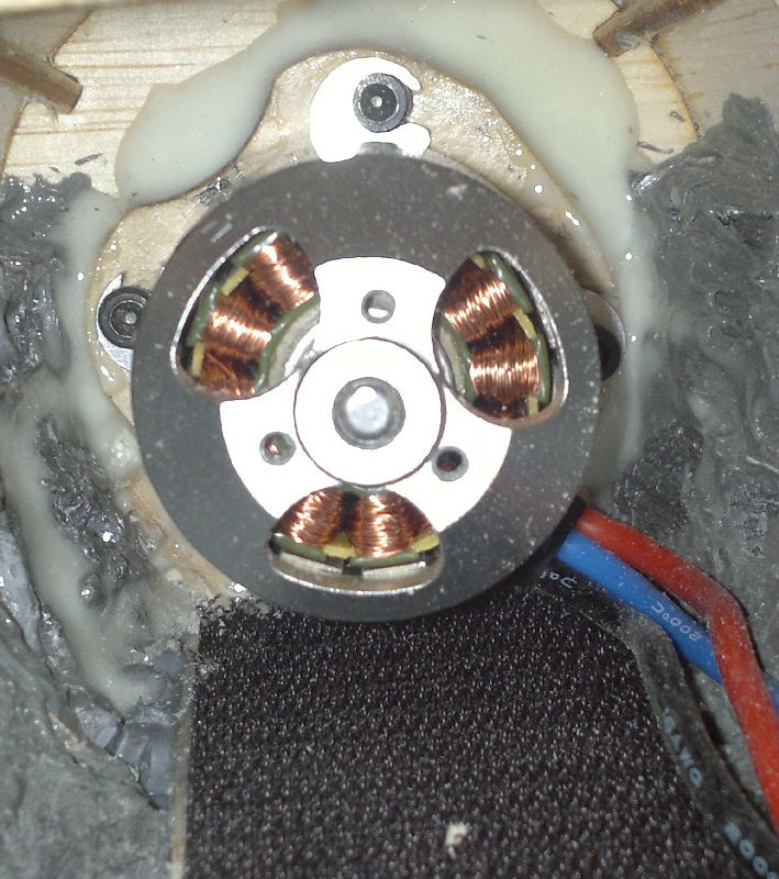

Wręga pod silnik wklejona - jeszcze trzeba troszkę klejem uzupełnić...

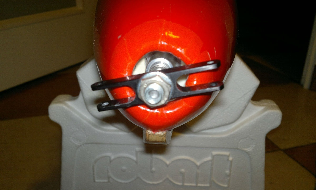

Dziubka niestety trzeba było lekko przyciąć, bo wał (choć długi) okazał się za krótki... Przy okazji powiększony został otwór silnika, by było jako takie chłodzenie.

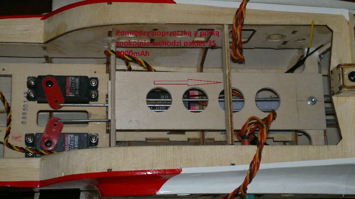

Półka na pakiet jest demontowana (jedna śrubka) i w zasadzie w środku SC.

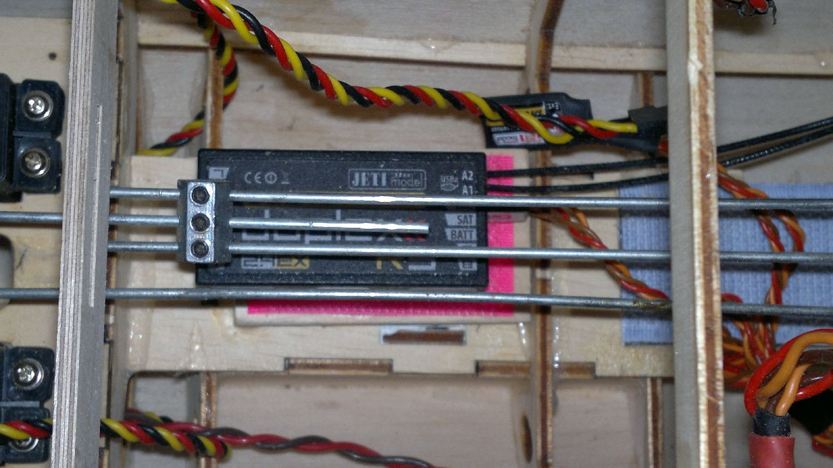

Po zdemontowaniu półki będzie można się dostać do odbiornika....
