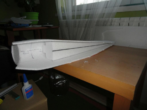

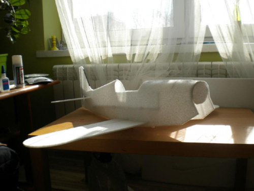

przemo Opublikowano 28 Kwietnia 2012 Autor Opublikowano 28 Kwietnia 2012 Post pod postem no ale cóż poradzić jak praca wre od samego rana Z racji wczorajszego grila że jak szarpnę o jednego browara za dużo to zbyt długo spać nie mogę więc poniżej parę zdjęć ... przymiarka do stateczników i dolnego płata kadłub już troszkę posklejany naniosłem już zarys szachownicy na dolny płat strasznie mi się podoba taki motyw obecnie nie dość że zaczynam cierpieć na bezsenność to jeszcze na brak węgla zamówienie już szarpnięte więc pozostało czekać

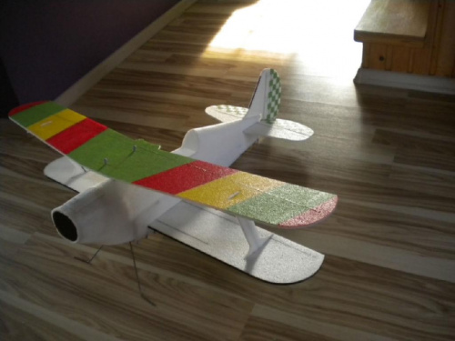

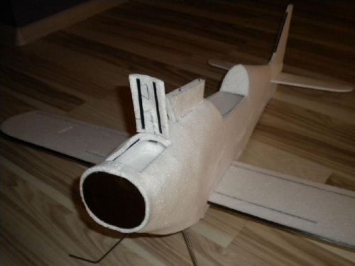

przemo Opublikowano 2 Maja 2012 Autor Opublikowano 2 Maja 2012 Dwa zdjęcia z dalszych podstępów na Christean Eagle'em. Wklejone podwozie, wykonana przegroda na pakiet wraz z klapką oraz środkowy wspornik górnego płata. Stateczniki tylko tak wsadzonę do zdjęcia.

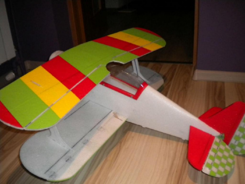

przemo Opublikowano 2 Maja 2012 Autor Opublikowano 2 Maja 2012 Jak to się teraz mówi ... "Nie ma lipy" ...pracę trwają nadal korzystając z długiego weekendu który i tak mam jakoś tak przypadkowo stery wklejone, górny płat na przymiarkę już z malowaniem w wykonaniu mojej żony i aż jak na razie jedna lotka z czterech wklejona ... w poniedziałek mam nadzieję że już paczka z serwami dotrze do Mysłowic i resztą drobnicy i robota ruszy jeszcze bardziej z kopyta plany na jutro to podłubać coś przy kopycie na kabinę ... dla mnie totalny nowy temat ... kopyto + butelka PET ... się okażę co wyjdzie najwyżej kabinę zamówię u kogoś. Mam nadzieję że admini mnie nie wyrzuca za post pod postem pozdrawiam Administratorów

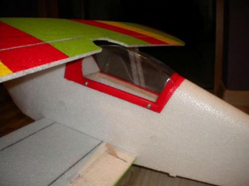

przemo Opublikowano 4 Maja 2012 Autor Opublikowano 4 Maja 2012 Dzięki dzięki mam jeszcze nadzieję, że oprócz prezencji będzie jeszcze latał ... walka trwa kabina gotowa miałem wykonać kopyto idealnie pasujące w miejsce kabiny ale że gdzieś zapodziała mi się tarcza na kątówkę na papier ścierny postanowiłem iść na łatwiznę i zrobiłem kopyto z kawałka o szerokości 34 mm (taki mi się trafił) i efekt mi się nawet spodobał choć nie wykluczam wykonania jeszcze jednej kabiny z jakiegoś kolorowego PET'a a o to i zdjęcia songo78 mam ogromną prośbę żebyś podał mi Twój środek cieżkości w swoim modelu oczywiście jak to możliwe ... z góry dziękuje

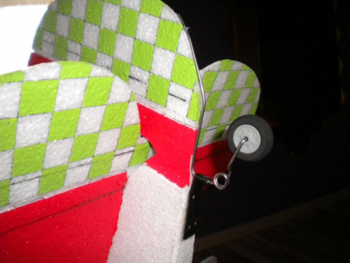

przemo Opublikowano 6 Maja 2012 Autor Opublikowano 6 Maja 2012 I coś znowu poszło do przodu jutro jadę w końcu po całe wyposażenie RC więc model w końcu zacznie tętnić życiem długo się zastanawiałem na skręcanym kołem ogonowym aż w końcu takież zrobiłem no i w całej okazałości Brakuje tylko pomalować spód modelu ale to po montażu serw lotek Jak pogoda pozwoli w tym tygodniu to zostanie ulotniony P.S. Mam nadzieję że poleci

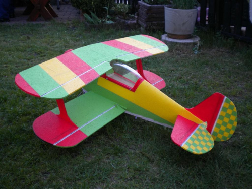

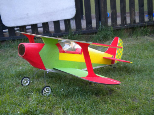

przemo Opublikowano 10 Maja 2012 Autor Opublikowano 10 Maja 2012 No i wczoraj poleciał ... z początku miałem trudno się do niego przyzwyczaić ale dałem radę oczywiście nie obeszło się bez pomocy Wojtka Sz za co się dziękuję ... parę zdjęć z oblotu a na film to poczekamy parę dni jak go dostanę w swoje ręce Zdjęcie jeszcze na lotnisku w razie czego żeby była jakaś pamiątka gdybym pogonił kreta ... no i w końcu w powietrzu film będzie za parę dni ... Masa do lotu modelu wyszła 900 g a oblatany został na wyposażeniu: - silnik iBM 2808-10 - 1400 kv, 446 W - regulator 30 A - pakiet turnigy 3s 2200 - serwa sztuk 4 TowePro SG-91R 1/2 Metal - śmigło 9x6 choć planuję dokonać oblotu na 10x5 1
