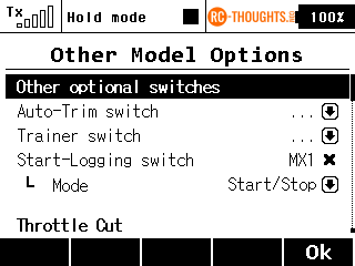

Arek Morawski Opublikowano 26 Lipca 2016 Opublikowano 26 Lipca 2016 Witam, gdzie w dc-14 ustawić, żeby zapis telemetrii rozpoczynał się automatycznie, często zapominam nacisnąć przycisk start. Przewertowałem instrukcję, ale nie znalazłem. pozdrawiam

piotralski Opublikowano 28 Lipca 2016 Opublikowano 28 Lipca 2016 Witam, gdzie w dc-14 ustawić, żeby zapis telemetrii rozpoczynał się automatycznie, często zapominam nacisnąć przycisk start. Przewertowałem instrukcję, ale nie znalazłem. pozdrawiam Nie mam 14tki, tylko 16tkę Popatrz tu: U mnie w "start-logging switch" jest pusto, natomiast w "mode" jest auto.... i działa, ale można jak powyżej PS Waldek, jeszcze czekasz?

Arek Morawski Opublikowano 28 Lipca 2016 Opublikowano 28 Lipca 2016 Czyli logow nie masz?Nie mam Nie mam 14tki, tylko 16tkę Popatrz tu: U mnie w "start-logging switch" jest pusto, natomiast w "mode" jest auto.... i działa, ale można jak powyżej Jest, dzięki!
