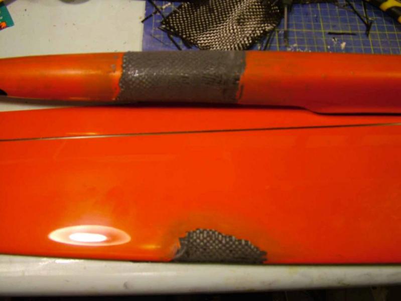

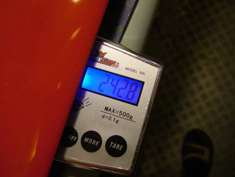

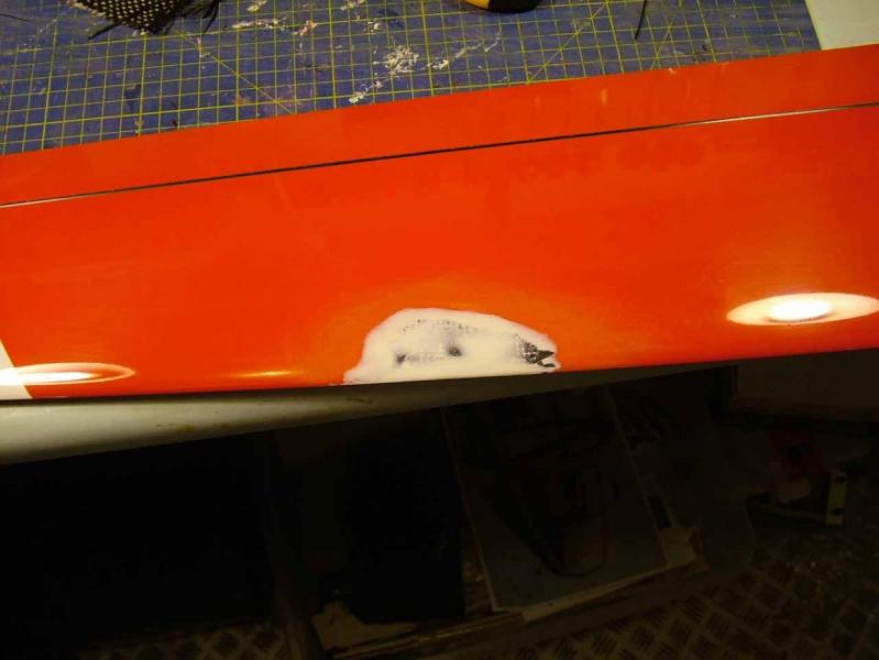

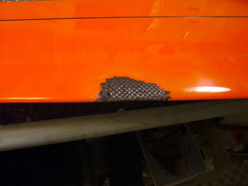

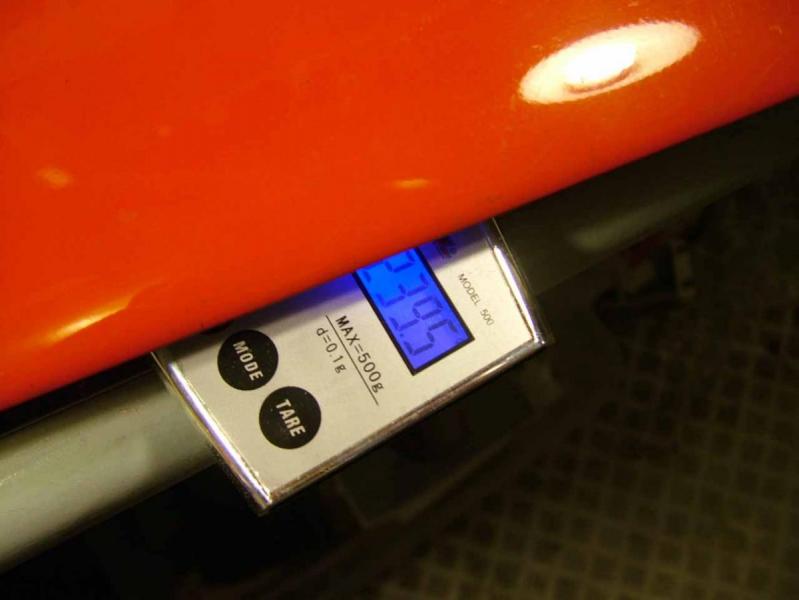

Konrad_P Opublikowano 9 Listopada 2014 Opublikowano 9 Listopada 2014 Ta tkanina szklana jest strasznie cieniutka ale ponoć tak ma być bo jest to warstwa którą maluje Witold w formie. Kolor nie idzie bezpośrednio na węgiel tylko właśnie na cieniutką tkaninę szklaną. Nie wyobrażam sobie żeby kadłub miał być jeszcze cieńszy. Tkanina węglowa to 60 lub 80g/m bo na pewno nie 160g/m bo ja mam właśnie taką. "Kratka" (cholera nie wiem jak to powiedzieć) jest przynajmniej o połowę mniejsza niż w mojej tkaninie. Kadłubowi przybyło na tą chwilę 25g + lakier i pewnie zmieszcze się w 50g. Tyle zdejmę z balastu więc model powinien mieć identyczną wagę do lotu. EDIT: A tu filmik z mojej kraksy. Tylko trzeba się dobrze przypatrzeć. 10 sekunda u góry ekranu po prawej to zmniejszam wysokość aby zacząć lądować, 50 sekunda górny lewy róg widać jak robię nawrót i te cholerne brzozy. Potem widać na dole sprint dwóch osób po model, to Tomek i ja, bo jechał samochód i bałem się że będzie jechał oszołom i rozjedzie model - na szczęście ominął. Widać jak model leży na jezdni do góry nogami. Nawet nie wiedziałem że Piotr nagrał moją kraksę. Fajnie wyszło mam pamiątkę.https://docs.google.com/file/d/0B19HF3- ... FlTm8/edit 1

Gość Kamyczek_RC Opublikowano 9 Listopada 2014 Opublikowano 9 Listopada 2014 Wszystkie modele full carbon maja szkiełko na wierzchu chodzi o to by na farbie nie wyszła faktura grubej tkaniny dlatego kładzie się szkiełko typu 36g/dm2 a na nie dopiero węgielek. Jako że wszystko robi się w formach negatywowych to oczywiście najpierw formę się woskuje rozdzielaczem potem maluje , kładzie szkło węgiel , przekładkę ,itd. To co widać na twoich zdjęciach to bardzo dobra robota wykonana przez pana Witolda Stefańskiego . Silnik jeśli nawet przeżył nie ma już łożysk (do wymiany) jeśli ośka została prosta to świetnie jeśli nie to też należy ją wymienić . W sumie awarie i naprawy są wpisane w nasze hobby co lata kiedyś musi spaść ...A do drzew to wy macie daleko i to czasem jest gorsze niż mieć to drzewo obok siebie ocena odległości w tej perspektywie nie jest łatwa zalecam treningi combata esa z walką i polowaniem na wstążki lepszej metody nie ma ...

Konrad_P Opublikowano 10 Listopada 2014 Opublikowano 10 Listopada 2014 Lubię takich twardzieli jak Konrad , który pokazuje na forum porazkę ,którą kazdy z nas miewa większość pokazuje tylko sukcesy i piekne modele. Konradzie pokaż pogladowo naprawę zawsze coś sie nauczę. Janie musze powiedzieć, że to dzięki Tobie i skrzydełku od Falcona, które Ci podarowałem zacząłem sam naprawy. Byłem w szoku jak zobaczyłem Twoją naprawę i efekt końcowy. Początkowo myślałem, że laminatu nie da się naprawić i dopiero Ty mi oczy otworzyłeś. Teraz po kilku tego typu naprawach muszę powiedzieć, że prawie wszystko idzie naprawić. Janie kraksy są wpisane w nasze hobby i nie ma modelarza, który by tego nie doświadczył. Począwszy od adepta po Mistrza Polski. A tego typu relacje zawsze młodych modelarzy mogą czegoś nauczyć. Jurek postanowienie jeszcze na lotnisku było takie, że jak naprawię ten model to idzie na zbocze. A co do lądowania to prawie zawsze schodziłem bardziej pionowo bliżej nogi, tyle że tym razem wyszło jak wyszło. To mnie Kamyczek zmartwił z tymi łożyskami. Cholera musze dokładnie przetestować silnik. Dziś wieczorem wstawię zdjęcia z naprawy. 1

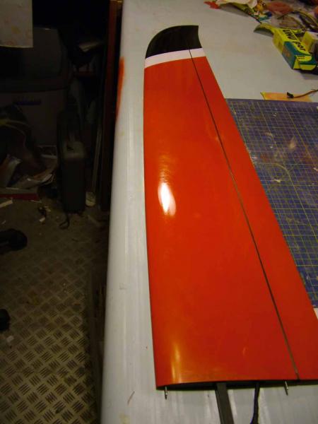

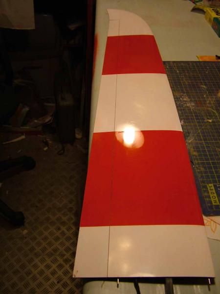

Konrad_P Opublikowano 10 Listopada 2014 Opublikowano 10 Listopada 2014 Wykończ go na "gotowo" z malowaniem. Niech nie straszy, a i Ty będziesz się lepiej czuł . . I tak zrobię. Pierwsza warstwa lakieru na skrzydle już schnie. Jutro zobaczymy co z tego wyszło. Janie dokładnie jak mówisz. Trochę za daleko choć to raptem 150m te drzewa od pilota były a i tak poszło jak poszło.

Konrad_P Opublikowano 10 Listopada 2014 Opublikowano 10 Listopada 2014 No właśnie już też doszedłem do tego, że trzeba się zaopatrzyć w coś lepszego niż 160g. Co do silnika i elektroniki to w weekend będę sprawdzał bo muszę zbudować hamownie żeby pod obciążeniem przetestować. EDIT Jurek masz jakiś namiar na sklep z tkaninami węglowymi. Ja znalazłem sklepy ale 80g/m chcą za 1mb prawie 500zł a w innych tylko w belkach po 100mb. Aż prosiło się dać na skrzydło 80g no ale nie miałem. PS. Masz zapchaną skrzynkę musisz coś pokasować bo PW nie idą

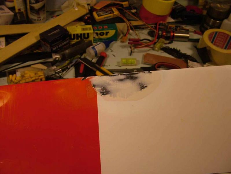

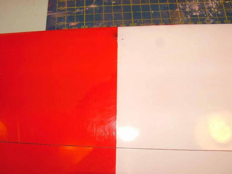

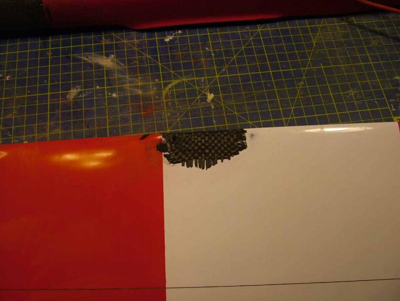

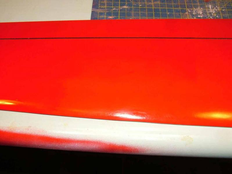

Konrad_P Opublikowano 10 Listopada 2014 Opublikowano 10 Listopada 2014 Czyli teoria poparta w praktyce. Drzewa przyciągają modele jak magnes . Tu chyba niewielkie straty. Konrad, tu mają http://www.modelemax.pl/product_info.php?cPath=1_121_561&products_id=14905 Ha... najciemniej pod latarnią EDIT Skrzydło skończone, niestety moją piętą achillesową jest malowanie. Tu poległem na całej linii. Począwszy od doboru odcienia do oderwanego lakieru przy odcięciu biały/czerwony pod spodem skrzydła. Trzeci raz zrywać lakieru już nie mam siły musi zostać tak jak jest. 1
