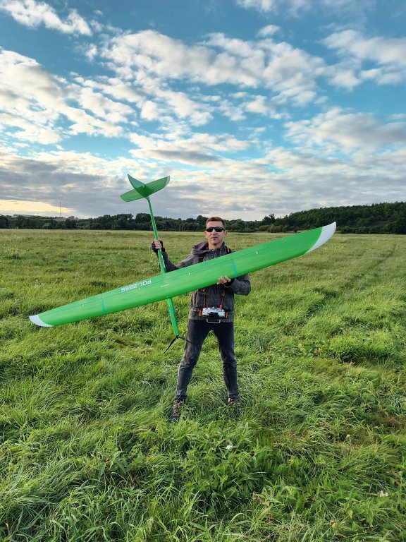

No czekałem kiedy się ujawnisz. Już pisałem, ale się powtórzę, kolorek przepiękny.
Zdjęcie na trawie bardzo fajne, smukłe skrzydełka, kadłub ...
