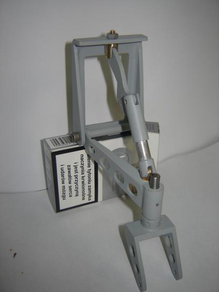

baziu123 Opublikowano 14 Września 2012 Autor Opublikowano 14 Września 2012 Można powiedzieć że podwozie przygotowane do montażu; I chyba będzie to pasowało huuuuu można spokojnie spać

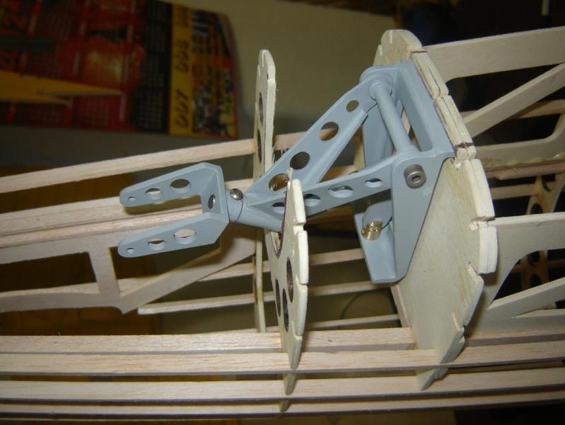

Tomek Opublikowano 15 Września 2012 Opublikowano 15 Września 2012 Wygląda super. A jak będzie mocowane , od dołu widzę wpust do wręgi a u góry jakaś śrubka ?
baziu123 Opublikowano 16 Września 2012 Autor Opublikowano 16 Września 2012 Wygląda super. A jak będzie mocowane , od dołu widzę wpust do wręgi a u góry jakaś śrubka ? Od dołu jaki i do góry będą przyklejone listy do wręgi a do nich przykręcone właśnie podwozie. Trzeba zacząć myśleć o podwoziu głównym.Nie za bardzo jetem za pneumatyką...I myślę intensywnie nad elektrykiem,szukam głownie samego mechanizmu jego chowania.Z golenią myślę że sobie poradzęi będzie wieksza satysfakcja. Więc pytanie czy koś spotkał sie z mechanizmami elektrycznymi które podołaja jednostce o takiej skali? Może jakieś szkice jak to wykonać samemu? Pozdrawiam
mecenas Opublikowano 18 Września 2012 Opublikowano 18 Września 2012 Hej, mechanizmy z Robarta http://www.robart.co...robostrut-ready plus konwersja na elektryczne http://www.wingspanretracts.com/LGA610 1

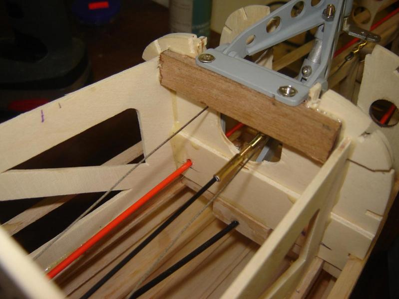

baziu123 Opublikowano 25 Września 2012 Autor Opublikowano 25 Września 2012 Podwozie bowdeny jak i linki do kółka skrętnego zamocowane to i trzeba zacząć pokrywać poszyciem na razie to co udało się zrobić.

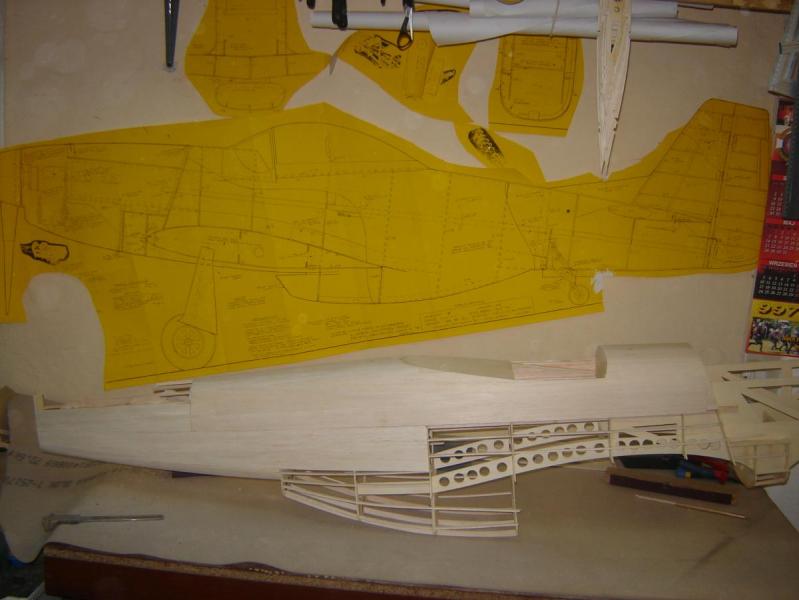

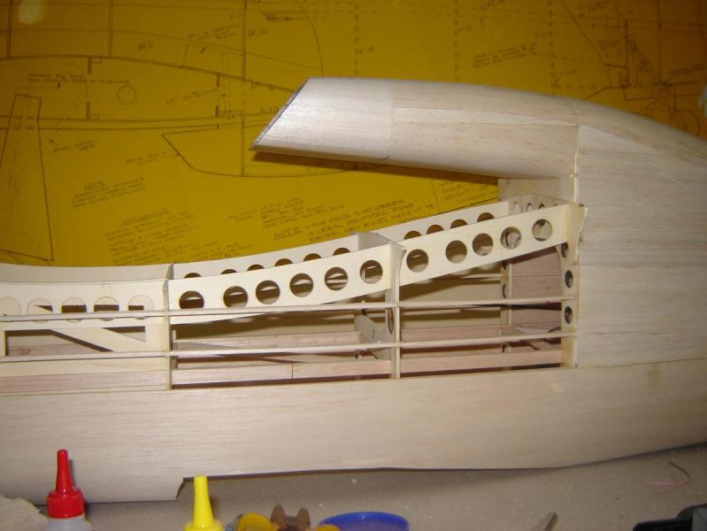

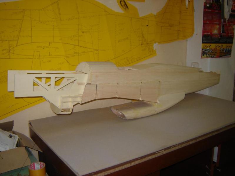

baziu123 Opublikowano 26 Września 2012 Autor Opublikowano 26 Września 2012 Dokłada skala to 1/4,6 na samym początku wkradł mi się błąd i nie umiem teraz tego skorygować może ktoś podpowie? Jako że miałem dzień wolnego to trochę popracowałem wstępnie wystrugałem wlot powietrza i pokryłem poszycie ile się dało.
kesto Opublikowano 26 Września 2012 Opublikowano 26 Września 2012 Już dokleiłeś chłodnicę na stałe do kadłuba?
baziu123 Opublikowano 26 Września 2012 Autor Opublikowano 26 Września 2012 A po co? ona nie będzie w ogóle przyklejana do niego tylko do skrzydła.Może tego na zdjęciu nie widać ale trzyma się ona na taśmie:)
kesto Opublikowano 26 Września 2012 Opublikowano 26 Września 2012 No właśnie o to mi chodziło. Nie zauważyłem taśmy, dlatego pytałem

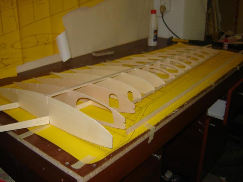

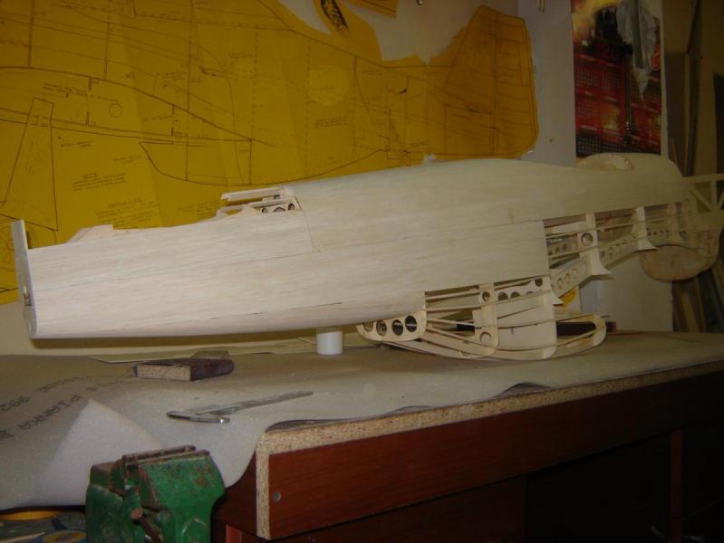

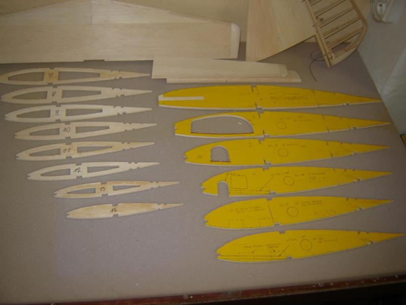

baziu123 Opublikowano 3 Października 2012 Autor Opublikowano 3 Października 2012 Żeberka wycięte to można coś na sucho złożyć i przypasować po moim ręcznym CNC .Budowa stanie w martwym miejscu dopóki nie zorganizuje podwozia a z tym będzie mały problem,myślę że uda mi się coś wyrzezbić.

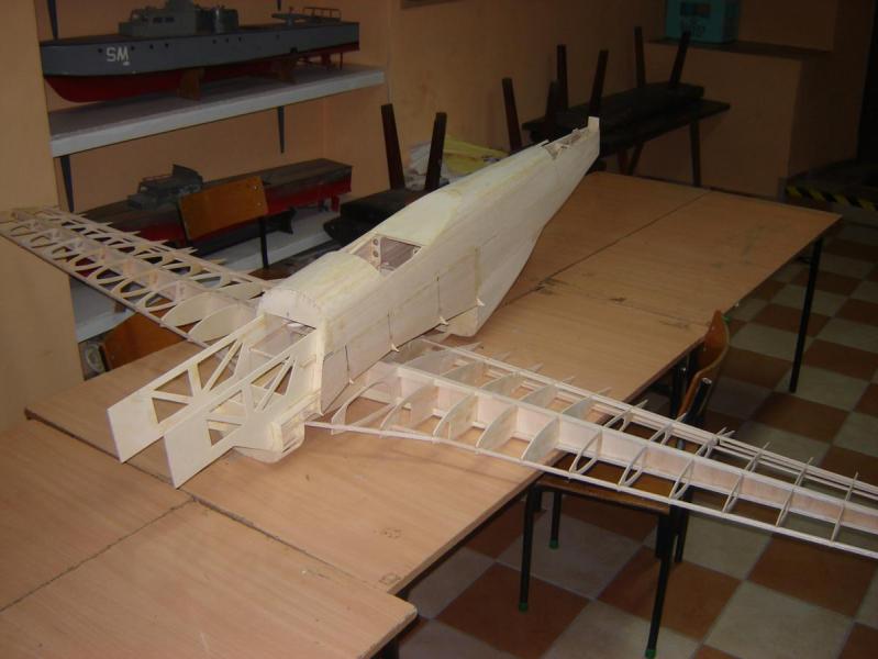

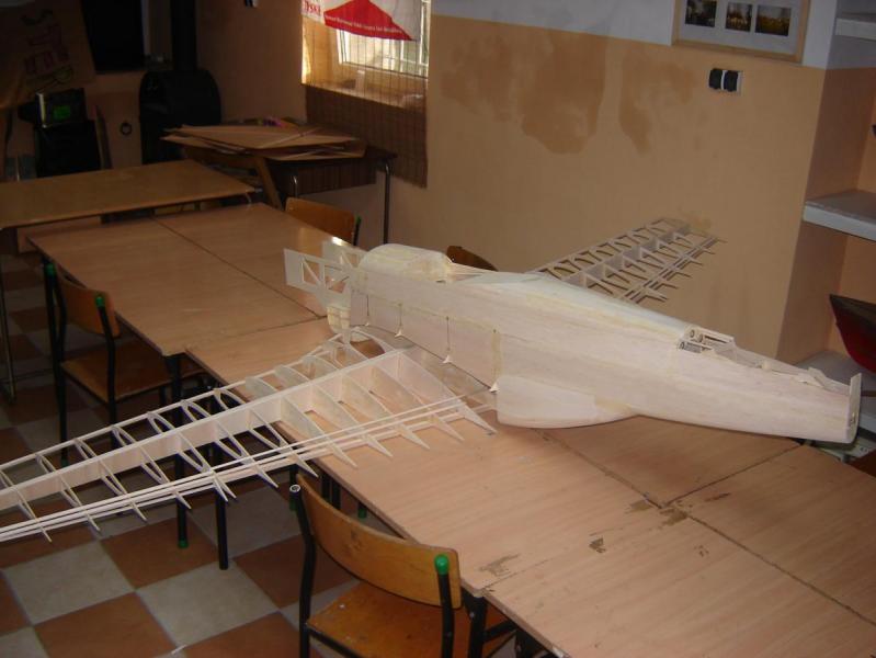

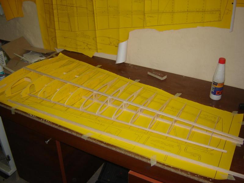

baziu123 Opublikowano 6 Października 2012 Autor Opublikowano 6 Października 2012 Ostatnimi czasy złożyłem skrzydła co prawda wymagają jeszcze dużo pracy ale nie mogłem się powstrzymać i przyłożyłem do kadłuba
