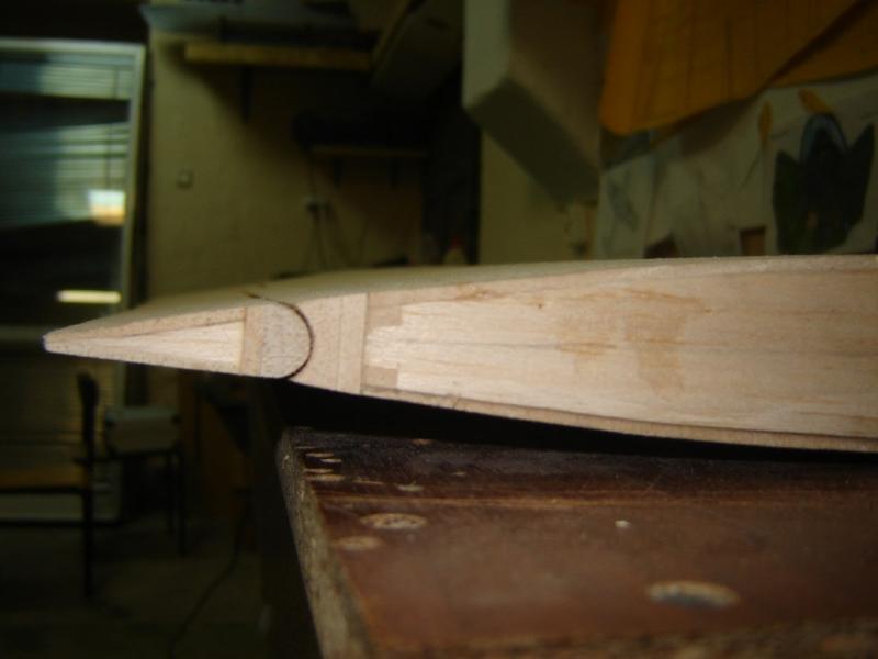

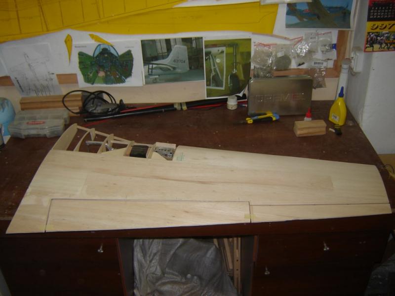

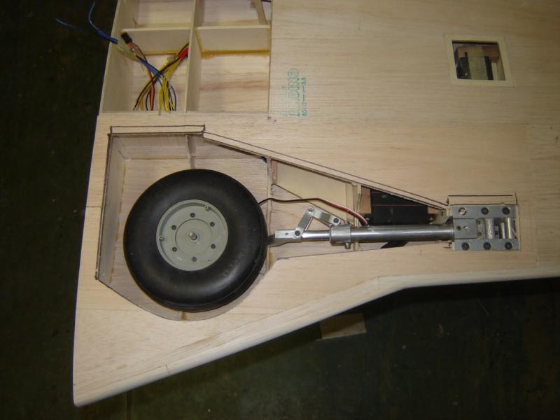

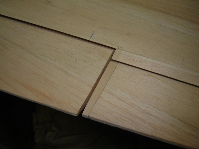

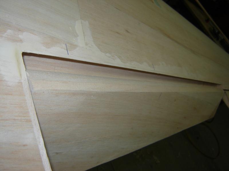

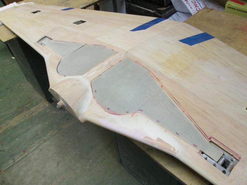

Pracowity wieczór a w zasadzie noc za mną prawa połówka skrzydła już coraz bliżej mety,pasowanie klap i lotek aby to jakoś wyglądało to horror....

Super to wygląda , tylko mam pytanie czy oryginał też tak miał ?
Bo u mnie sprawa prosta .blachy schodzą się pod kątem prostym (te wewnętrzne, od miejsca na lotkę, 4 zdjęcie) a u Ciebie pięknie na pół okrągło.

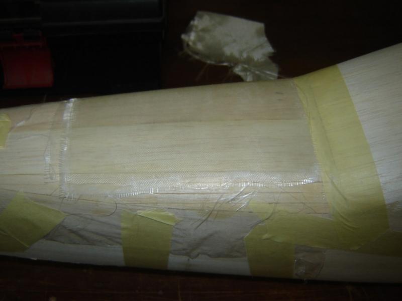

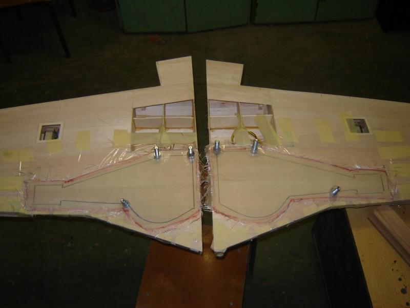

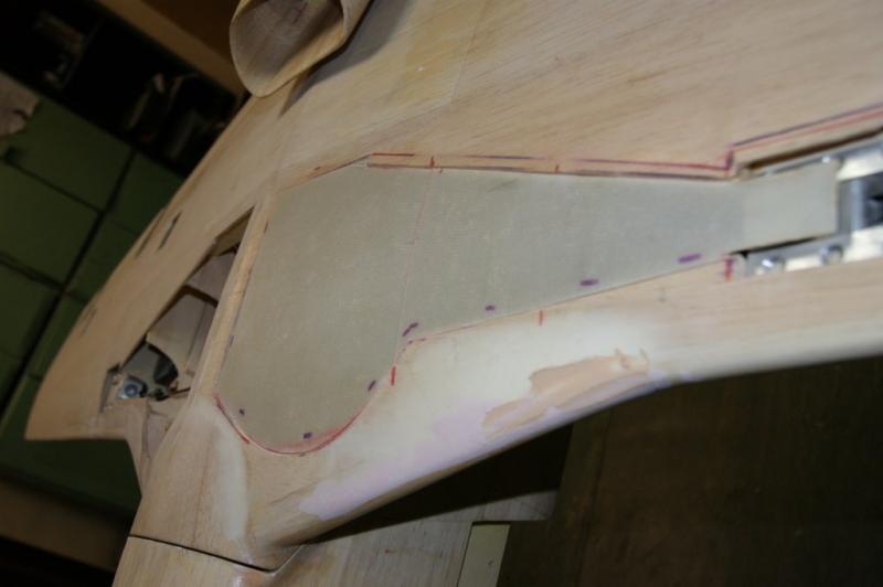

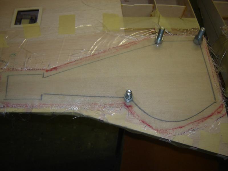

Trzy godzina zabawy z żywicą ,płótnem szklanym, pędzlem,szpachelką,streczem i taśma malarska a na końcu wyskoczyło coś takiego.Na to wszystko zużyłem 75 g żywicy nie wiem czy to mało czy dużo wcześniej czegoś takiego nie rozbiłem.Płótno jakie zastosowałem to dwa razy 220,raz 150 i na koniec 80 zobaczymy jak to wyjdzie czy nie będzie za wiotkie.

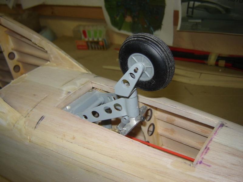

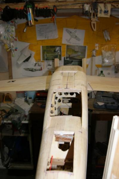

I stało się po dwóch miesiącach rozłąki z tylnym podwoziem wczoraj je wytargałem i nawet już się chowa, a także spasowałem jedną wnękę pod przednie.Mam pytanie czym naj lepiej zagęści kapon do impregnowania balsy przed nakładaniem tkaniny z żywicą? mikrobalon czy krzemionka?
