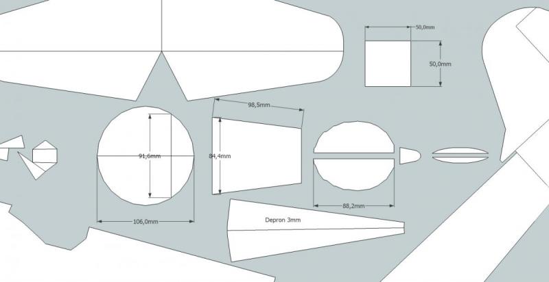

Plany wydrukowane wedle wskazówek w temacie.No i mam problem
TYŁ ma na kwadracie kontrolnym 39 z haczykiem reszta jest ok Wszystko mierzone w gimpie
Ale co ty chcesz robić w gimpie. To są pdf, wydrukuj w adobe acrobat reader z opcja plakat z podziałem na strony jakie tam obsługuje Twoja drukarka.
Wszystko mam wydrukowane tak jak piszesz Ładnie podzieliło na kartki A4 tylko kwadrat kontrolny nie ma wymiaru 5cmm jeśli chodzi o tylną cześć Skrzydło wymiar kwadrata 5cm przód wymiar kwadrata 5 cm to jeśli tył ma zły wymiar wyjdzie nieproporcjonalnie i nie będzie pasować. A gimp posłużył tylko do sprawdzenia wymiarów i przód i skrzydło się zgadza a tył nie To nie wina wtedy drukarki Jeśli możesz to podaj mi wymiar jakiegoś elementu tylnego to ja sprawdzę czy mam takie same
Wydrukowałem również u siebie i faktycznie plik tyłu jest zmniejszony. Nie wiem skąd to się wzięło i jak to wytłumaczyć. Czyżby w starym acrobacie było dobrze a w nowy już nie?
Załączam ponownie wyeksportowany plik.
pzl_p11c_tyl_v2.pdf
