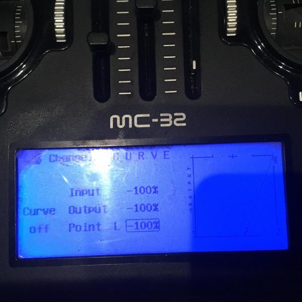

Elvis Opublikowano 1 Września 2016 Opublikowano 1 Września 2016 Da się zrobić coś takiego - a jeśli tak to jak - bez przełączania dodatkowych przełączników?
psiwak Opublikowano 1 Września 2016 Opublikowano 1 Września 2016 Jest pewnie pare mozliwosci. Najprosciej dwa miksery (z dowolnych). Na wejsciu sygnal z C1 na wyjsciu Kanal klap i silnika. W mikserze dla silnika od wejscia -100 do +20 wartosc -100 (linniowo), pozniej punkt 100,100 analogicznie dla klap 1
cZyNo Opublikowano 1 Września 2016 Opublikowano 1 Września 2016 regulator silnika robi sie w menu Channel 1 Curve tak: klap nie rozumiem po co i czemu w takim zakresie, ale to robisz tak jak napisał Paweł na "wolnych mikserach". Krzywa podobna jak ta co podałem 1
Elvis Opublikowano 1 Września 2016 Opublikowano 1 Września 2016 Ślicznie dziękuję Panowie, sprubuje i dam znać jak mi poszło. Zakres klap to bardziej zakres ruchu serwa (klapa jest "zamknięta" w skrajnej pozycji serwa).
