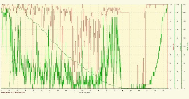

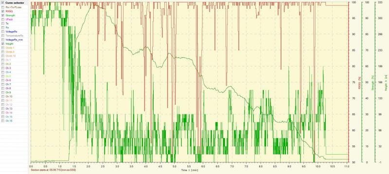

cZyNo Opublikowano 5 Września 2016 Opublikowano 5 Września 2016 https://www.sendspace.com/file/tz12kc Wrzucam 3 pliki z testu 1 plik anteny wg kolegi pod kątem 45 stopni 2 plik antena jedna vertical druga horizontal 3 wrzucone byle jak Testy robione z modelem na ziemi odchodziłem powoli na odległość 50m. Z antanami wiele nie mogę manewrowac bo kadłub jest na tyle szeroki , że wychodzi 1cm za model i bardziej nie naciągne. Dziękuje Wam za określenie czasu pracy. Kolegę Jurką proszę o podejrzenie logów co o tym myśli Jeśli są to logi z testów na ziemi, to nic mi to nie mówi. Przy ziemi propagacja fal 2.4GHz jest kiepska. Jak z lotu to nic złego nie widze. Ja mam takie coś i nic mi nie pika a model sie w pełni steruje. Lot kilkaset (czyli > 600m) ode mnie:

cZyNo Opublikowano 6 Września 2016 Opublikowano 6 Września 2016 Dla "znawców" i "ekspertów z bożej łaski": start modelu, lot, wylądowanie 160m ode mnie i potem spacer po model. Na końcu było jego podniesienie z ziemi i wyłączenie. od 40 sekundy do 4 minuty lot w dalszej odległości, od 4 do 5 minuty lot w swoim pobliżu (troche nad głową), potem jak pisałem lądowanie 150m dalej i spacer do modelu. No i popatrzcie...jak model lezy na ziemi to mam siłe zygnału ZERO. po prostu szkok!!! szkoda że nie dla mnie A ten model normalnie odlatuje na taką odległość że staje sie małym punkcikiem i nic sie nie dzieje...Ten log w poście powyżej też jest jego, tylko znacznie dalej latał. 2

cZyNo Opublikowano 7 Września 2016 Opublikowano 7 Września 2016 No. I popatrz przy jakiej sile sygnału ja latam i wcale mi to nie ptrzeszkadza. Normalnie i tak najpierw traci sie link telemetrii który jest słabszy, i zawsze będzie czas aby zawrócić model. Przy pełnej sterowności. I jeszcze taka uwaga. W pierwszym locie (moje logi) miałem bacik podniesiony. W drugim był w poziomie.
