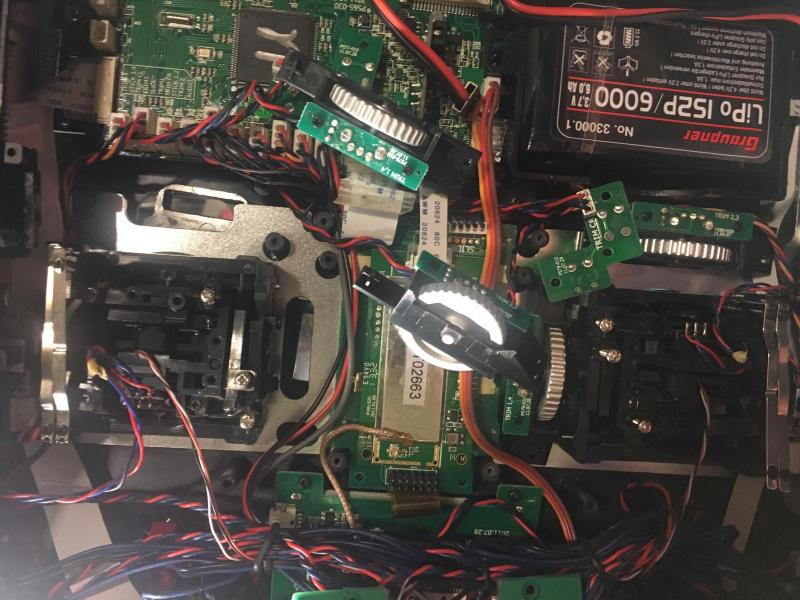

cZyNo Opublikowano 3 Lutego 2018 Opublikowano 3 Lutego 2018 tak. na kilka sposobów. Jakie drążki? a tak przy okazji wywołania MC32 to wczoraj coś tam rozebralem Najzabawniejsze że również złożyłem. A jeszcze zabawniejsze że działa.
jedras102 Opublikowano 3 Lutego 2018 Opublikowano 3 Lutego 2018 tak. na kilka sposobów. Jakie drążki? a tak przy okazji wywołania MC32 to wczoraj coś tam rozebralem Najzabawniejsze że również złożyłem. A jeszcze zabawniejsze że działa. IMG_31081.JPG Faktycznie z fotki wynika, że jest z tym niezła zabawa. Rany... to trzeba całą elektronikę odkręcić? Ja chcę wymontować i wymienić sam plastikowy "kiwaczek" w którym jest osadzony drążek. Mam taki z MC20 z rurką i przełącznikem. Nie chcę drążka wyciągać z kiwaczka bo to trochę siłowe rozwiązanie i nie wiem, czy rurkę da się wcisnąć tak, aby po jakimś czasie nie zaczęła się ruszać. Ten element w MC20 i MC32 jest taki sam więc najlepiej było by to po prostu wymienić. O ile w MC20 odkręca się cały manipulator w wnętrza nadajnika, to w MC32 wkręty trzymające manipulator są schowane pod plastikową, zewnętrzną pokrywą. miałem nadzieję, że nie trzeba tego wszystkiego demontować, żeby wyjąć kiwaczek z drążkiem.
jedras102 Opublikowano 3 Lutego 2018 Opublikowano 3 Lutego 2018 Czy trzeba rozpinać taśmy między płytkami, czy da się całą elektronikę odchylić połączoną razem?
cZyNo Opublikowano 3 Lutego 2018 Opublikowano 3 Lutego 2018 ja jedną odpinałem. od płytki gniazd przełączników, którą i tak trzeba odkręcić a tu przed chwilą znalazłem opis z pismem obrazkowym https://forum.freeflysystems.com/index.php?threads/graupner-mc-32-joystick-replacement.6827/
jedras102 Opublikowano 3 Lutego 2018 Opublikowano 3 Lutego 2018 Bardzo dziękuję. Ten link sporo wyjaśnia. Chyba będę to robił. Jeszcze raz dzięki.
jedras102 Opublikowano 3 Lutego 2018 Opublikowano 3 Lutego 2018 No i udało się. Trochę to trwało, ale wymieniłem. Jeszcze raz dzięki za pomoc.
