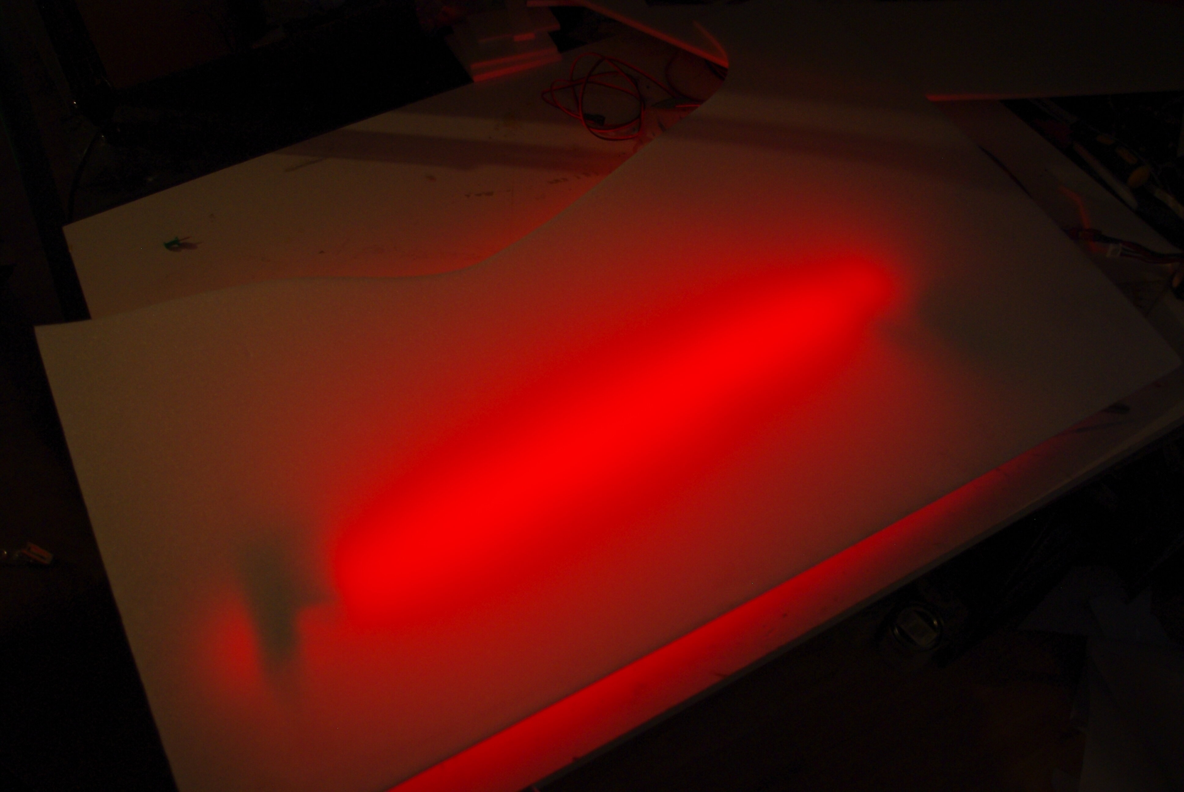

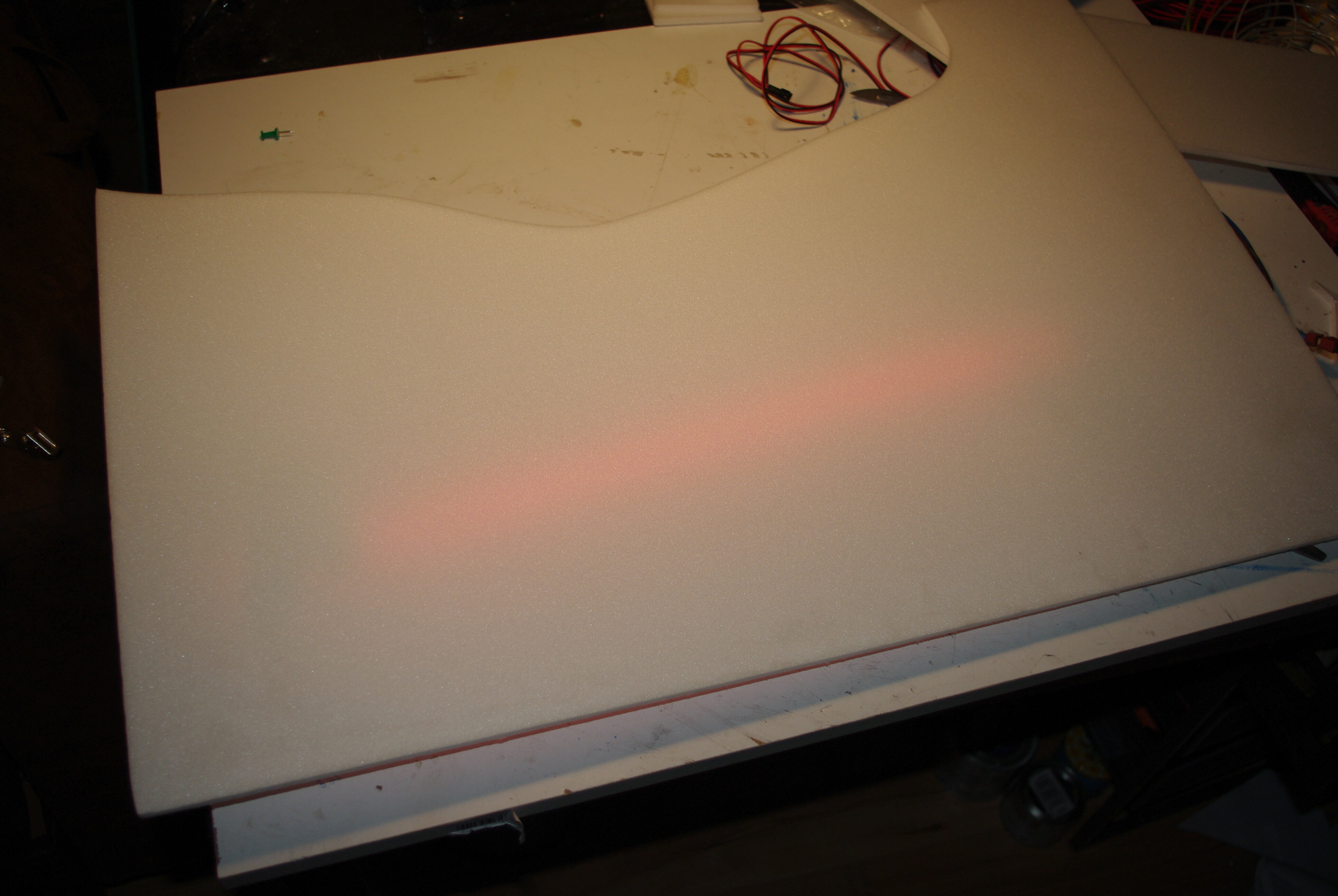

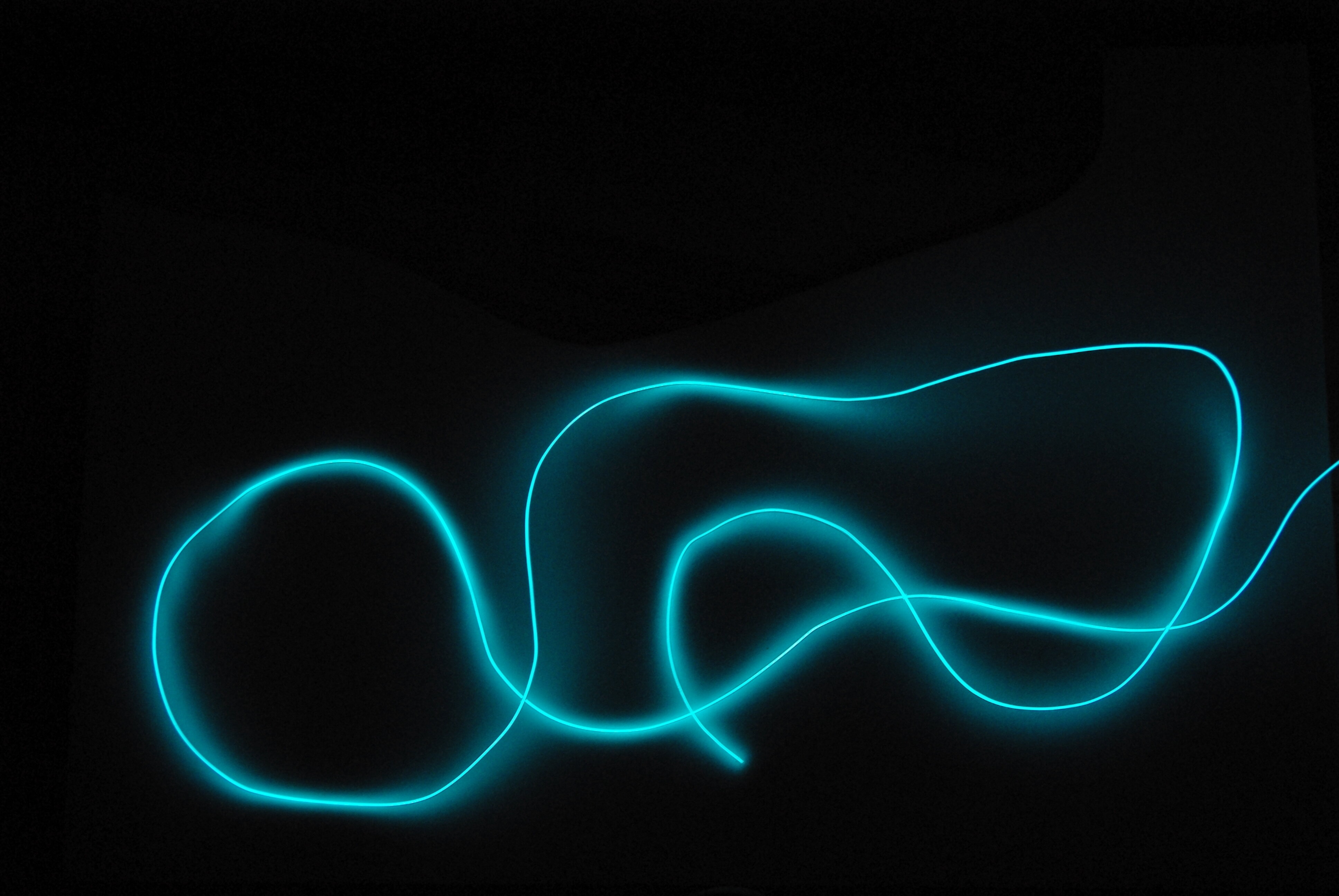

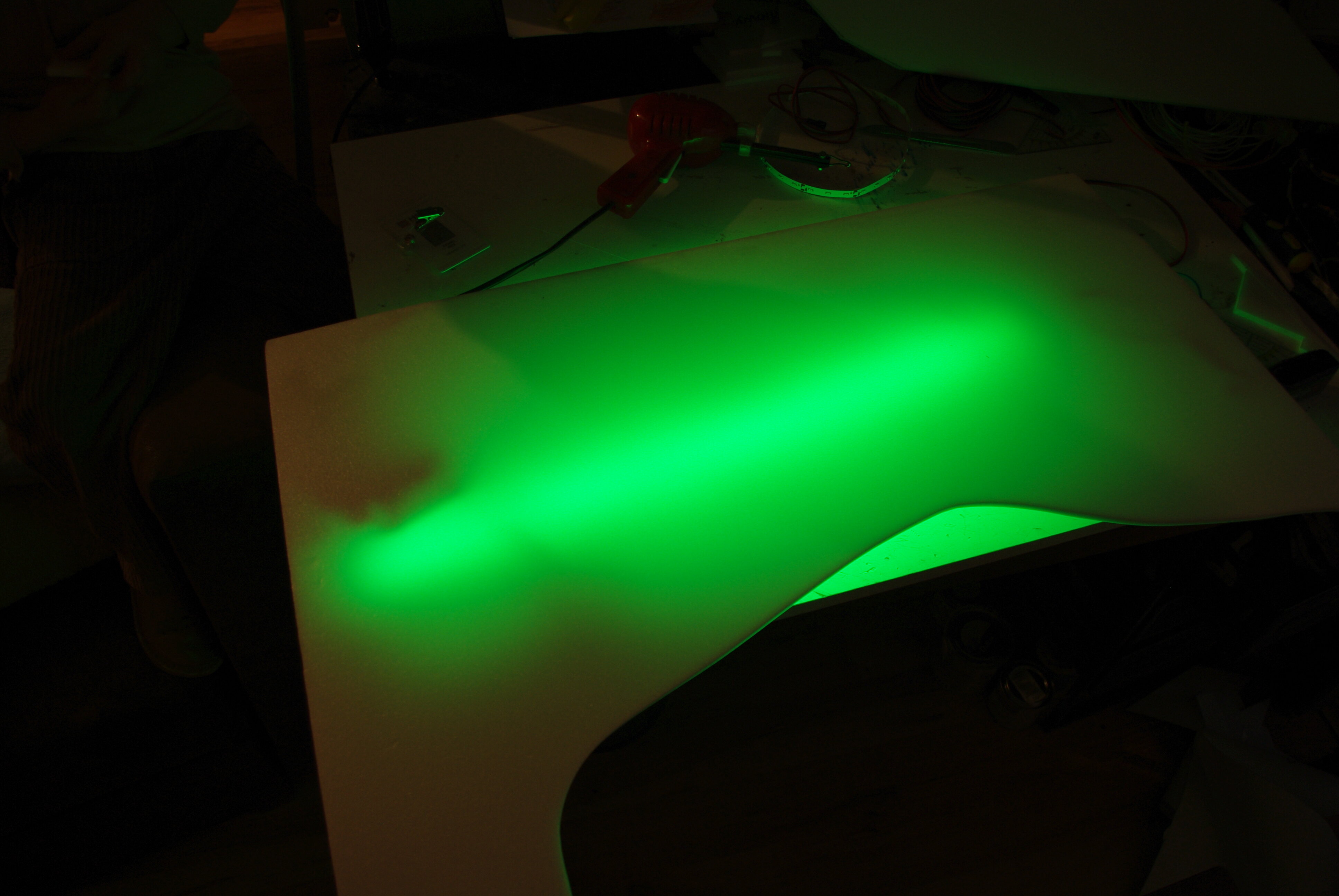

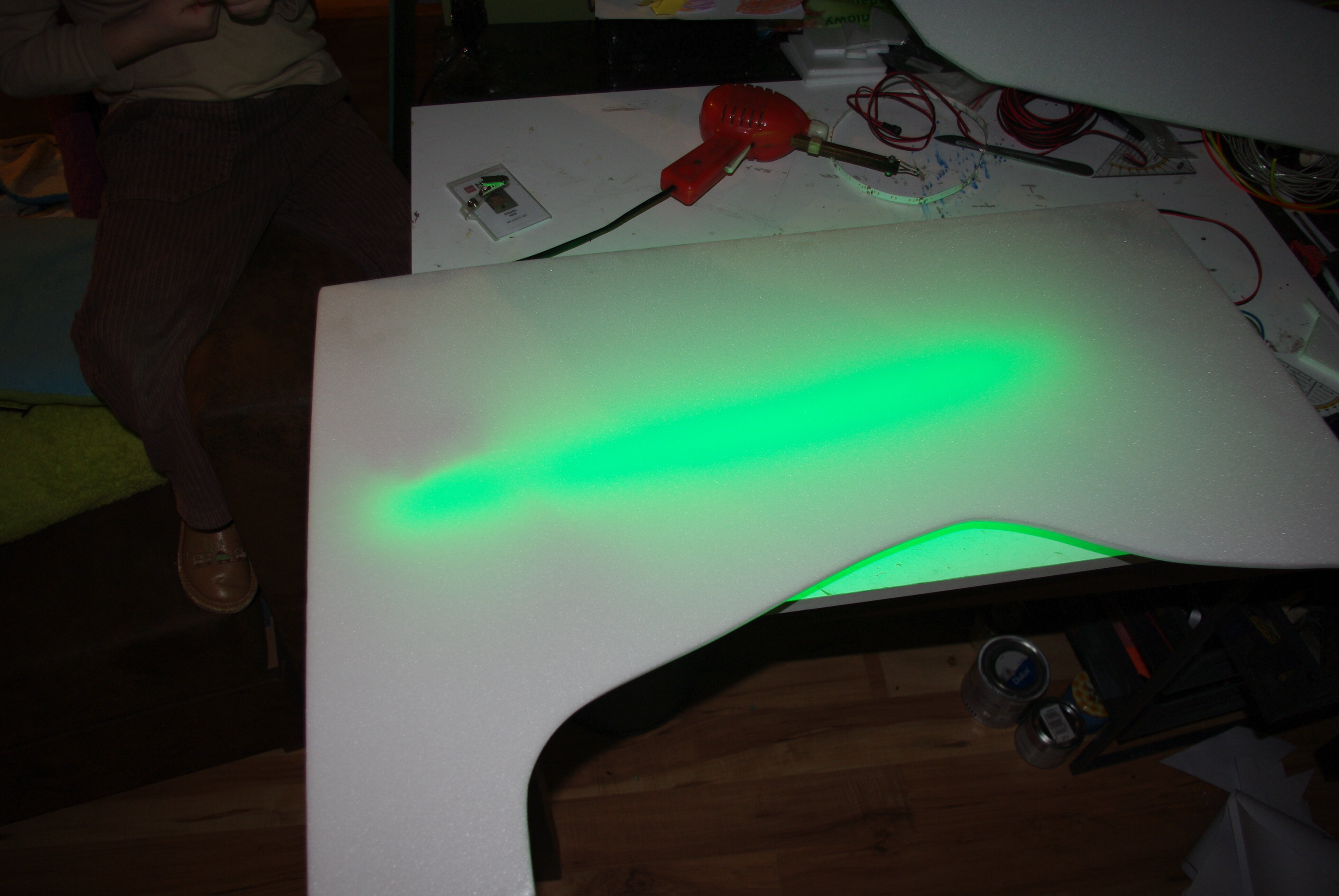

taśmy diodowe sa na pewno jaśniejsze i to wielokrotnie ... ale neony (o ile dobrego producenta, na dobrym luminoforze) są ok tylko uwaga! inwertery bardzo ale to bardzo nie lubią wilgoci ...zwłaszcza te tanie,

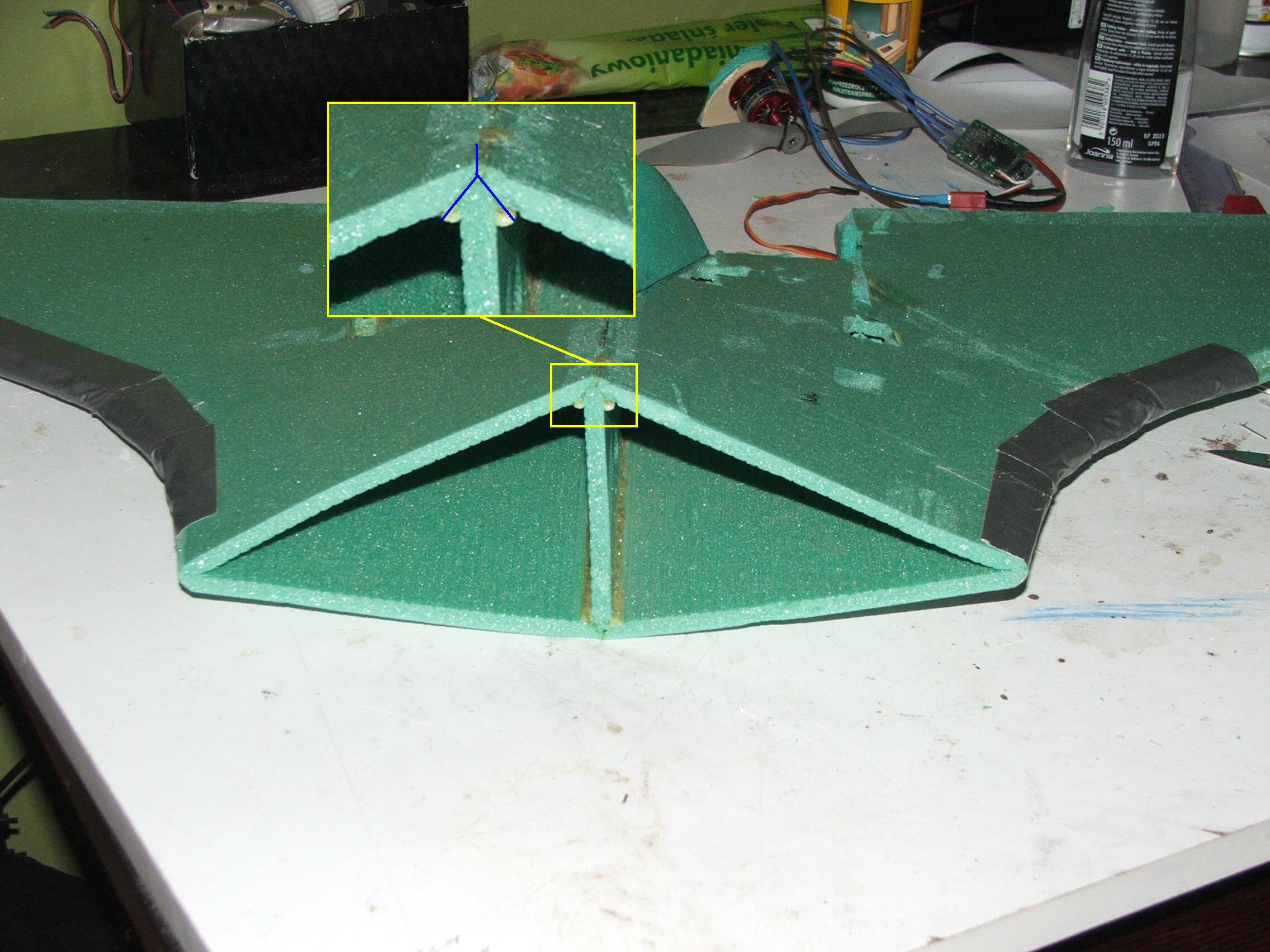

Rozmontowałem prototyp. Przy okazi zrobiłem zdjęcie przekroju. Zauważcie przycięcie pianki. Kleiłem soudalem. ładnie się spienił tworząc spoinę 3d.

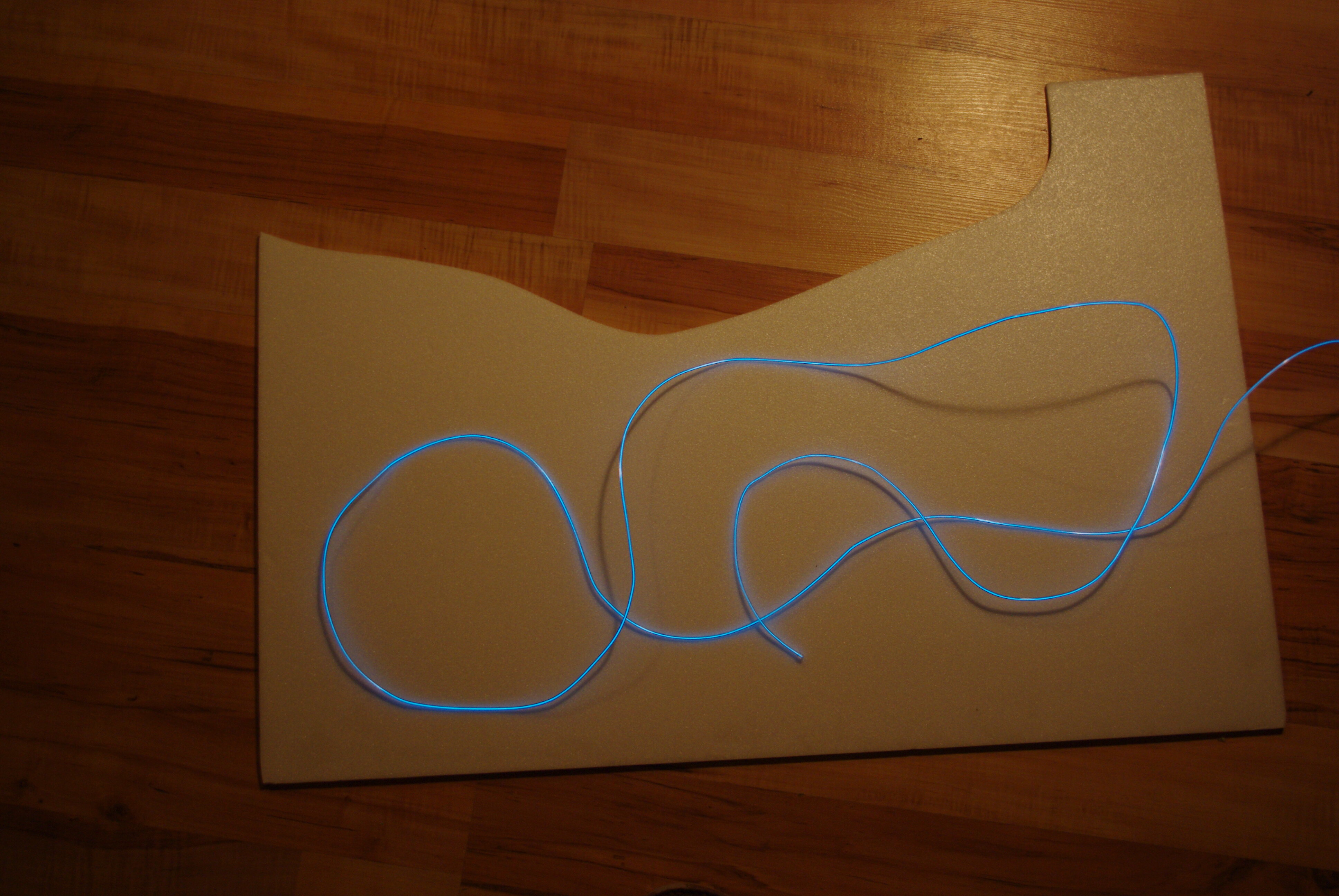

Zamówiłem troche neonów i ledów. Niestety w abc nie mają depronu, a szkoda, bo płyty mają idealny rozmiar 800x600 i poszycie można zrobić z jednego kawałka.
Bedę robił z depronu 900x400 więc końcówki skrzydeł (ok 20mm) będą doklejane.
