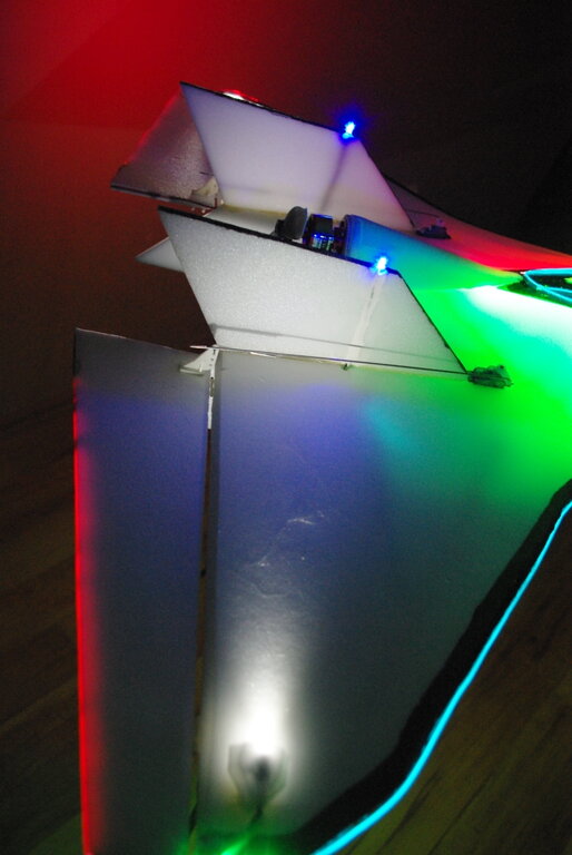

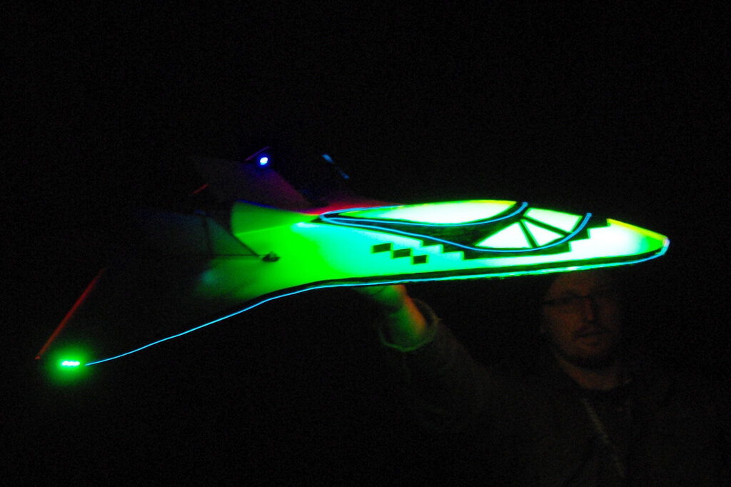

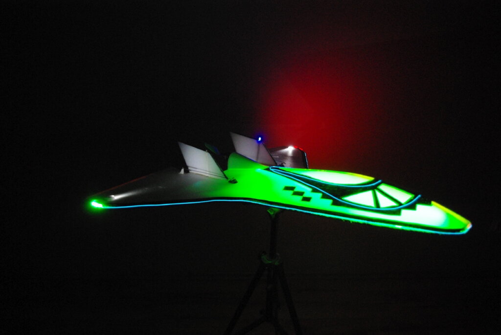

leonarl Opublikowano 2 Maja 2014 Opublikowano 2 Maja 2014 No czyli moj troche lzejszy,rozumiem ze diody caly czas na pokladzie sa? A wlaczasz je z aparatury czy masz osobny wlacznik na modelu ? Bo taki wlacznik jest chyba lepszym rozwiazaniem,nie trzeba dodatkowego modulu,a i tak jak jest ciemno to od razu sie wlacza swiatla.
robertus Opublikowano 2 Maja 2014 Autor Opublikowano 2 Maja 2014 Mam po prostu dodatkowy obwód z 12V z pakietu przez bezpiecznik. Rozłączam złączkę gdy nie chcę aby świeciło. Chociaż w tym locie nie chciało mi się rozłączać i latałem świecąc, czego oczywiście nie widać.
leonarl Opublikowano 2 Maja 2014 Opublikowano 2 Maja 2014 Ja chce dac tylko ze 2 diody na stateczniki i 2 na skrzydla oraz jakies 2 paski ledowa na przod,nie chce zwiekszac wagi za bardzo,a ten bezpiecznik to jaki dales ? Ja zrobie sobie ten wlacznik na zewnatrz modelu i bedzie mozna w prosty sposob wlaczac i wylaczac ledy Z czego sa te czerwone diody na skrzydlach ? sa to moze obciete 3 diody z tasmy led ? Tak z ciekawosci, ile moge polatac na moim pakiecie 2200 i silniku 2822 + 9x4,5 przy wadze ok 500 g ? Mesle ze okolo 20 min powinienem polatac,tak mniej wiecej wychodzi
Masło Opublikowano 2 Maja 2014 Opublikowano 2 Maja 2014 Wartość bezpiecznika musisz sam wyliczyć (obliczając prąd, który będą pobierać diody). Napisałeś, że oświetlenie będzie inne, niż ma Robert i bezpiecznik też będzie inny.
robertus Opublikowano 2 Maja 2014 Autor Opublikowano 2 Maja 2014 To taki bezpiecznik na kabelku na 12V i prądzie2 A lub 3A. Ma zabezpieczyć pakiet gdyby coś się zwarło w światełkach. http://www.hesta.com.pl/sklep/product.php?id_product=296
leonarl Opublikowano 2 Maja 2014 Opublikowano 2 Maja 2014 Ok juz wszystko jasne, czy ten otwor na dziobie modelu jest do chlodzenia"wnetrznosci" ? Bo nie widze na zdjeciach zeby byl zaslepiony
robertus Opublikowano 2 Maja 2014 Autor Opublikowano 2 Maja 2014 Tak, dobrze kombinujesz. Z tyłu pod silnikiem zrobiłem również dziurkę na wylot.

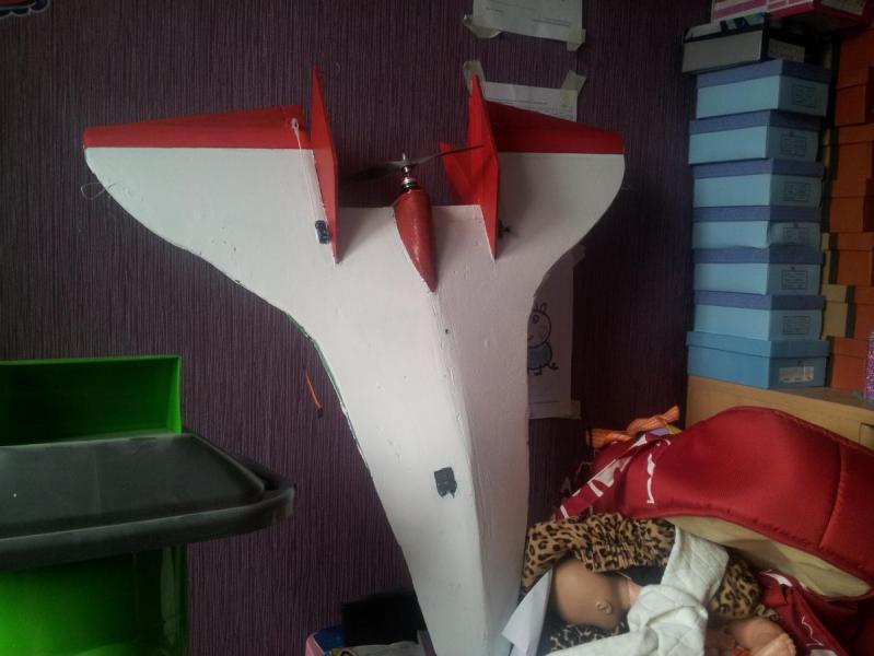

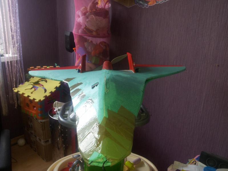

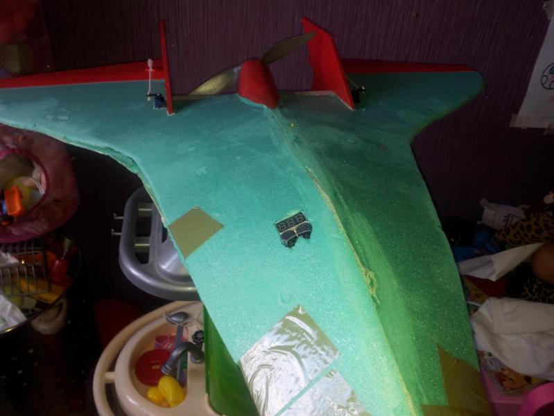

leonarl Opublikowano 4 Maja 2014 Opublikowano 4 Maja 2014 Za namową Roberta wklejam kilka zdjęć z moich prac,jescze dużo pracy ale myślę że bedzie ok. Całość myślę pomalowąć,chyba na biało ale się zobaczy Niestety waga po malowaniu wzrosła do 580 g bez odbiornika. Ten mały włącznik jest do oświetlenia led.Zasilane ze złącza od balancera.
