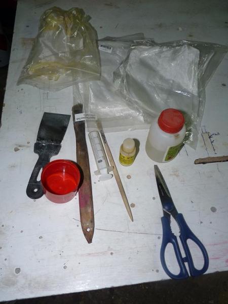

balcerseb88 Opublikowano 1 Listopada 2012 Autor Opublikowano 1 Listopada 2012 Byłbym zupełnym ignorantem twierdząc że wyposażenie i jakość użytych elementów nie ma znaczenia lecz można zawrzeć w kompromis . Jeszcze raz podziwiam prace i wysiłek włożony w budowe sam wiemile to kosztuje bo też zajmuje się gigantami pozdrawiam wszystkich kolegów modelarzy . I ja właśnie ten kompromis postaram się zawrzeć ) Edit. A czy nie przypadkiem to ten RWD który sie troszeczkę potłukł a zlocie ?? Taki srebrny ?? A teraz dalsza budowa w wolnej chwuli dokonczyłem stery poziomego Oraz dokończyłem laminowanie owiewki Opisze krótko jak to robiłem możne któryś z kolegów zrobił by inaczej i podpowie na przyszłość A wiec tak forma ze styropianu oczywiści wyrzeźbiona do danego kształtu na to szpachla a dokładnie CEKOL c40 taki co się kładzie na ściany w domu przycieramy zeby było gładziutkie odpylamy i nakładamy tkaninę szklaną przesączoną żywicą ja użyłem tkaniny 48g/m2 bo tylko takie miałem i żywicę epidian e53 Podejrzewam ze 80g/m2 była by lepsza. Nałożyłem 6warst i teraz pytanie czy to nie za mało ?? Miałem zamiar nałożyć 8 ale zabrakło mi żywicy Po wyschnięciu styropian wydłubuje oraz "wypalam" rozpuszczalnikiem nitro potem owiewkę do wody żeby rozpuściła sie szpachla (cekol) ponieważ zdarza sie ze nie chce odejść od tego laminatu i mamy gotowa owiewkę oczywiście pozostaje jeszcze szpachla podkład i lakier. Może znacie inne sposoby laminowania bo ja to robiłem drugi może trzeci raz w życiu i specjalista od tego nie jestem ale jakos wyszło

kesto Opublikowano 2 Listopada 2012 Opublikowano 2 Listopada 2012 użyłem tkaniny 48g/m2 bo tylko takie miałem i żywicę epidian e53 Podejrzewam ze 80g/m2 była by lepsza. Nałożyłem 6warst i teraz pytanie czy to nie za mało ?? Za mało i to stanowczo. Dokup tkaninę 110g/m i dołóż co najmniej 3 warstwy. Tkanina 48g/m to papierek o grubości 0,05mm. Nawet 6 warstw da grubość ok. 0,3mm. Na małe owiewki starczy, ale ty robisz model o rozp. 4metrów, więc owiewka też jest słusznych rozmiarów.

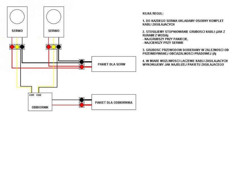

andrzej nowicki Opublikowano 2 Listopada 2012 Opublikowano 2 Listopada 2012 Witam wybaczcie mi że nie zamieściłem schematu lecz nie bardzo radzę sobie z nowoczesna techniką,wysłałem go do kolegi balcerseb88 i poprosiłem o wstawienie na forum . Projekt instalacji jest tworem Kolegi z Areoklubu Poznanskiego Piotra Mciejewskiego był opisywany i publikowany w Modelarzu
balcerseb88 Opublikowano 2 Listopada 2012 Autor Opublikowano 2 Listopada 2012 KESTO oczywiście dołożę tez miałem takie przeczucie ze to mało ale więcej w domu nie miałem tak ze dokopię i dołożę Poniżej na prośbę Andrzeja schemat instalacji
andrzej nowicki Opublikowano 3 Listopada 2012 Opublikowano 3 Listopada 2012 Dzięki za wstawienie schematu można go nieco przerobić i puścić jedną szyne zasilającą na ogon i od niej rozgałęzić zasilanie na poszczególne serwa ja tak uczyniłem w rwd5 . W mojej piątce mam dwa niezależne pakiety zasilające serwa i odbiornik . Bardzo ważnym elementem na którym nie można oszczędzać jest włącznik instalacji ten z pozoru prosty element jeżeli zawiedzie załatwi nam model na amen. Ja stosuje włącznik mechaniczny solidnej budowy wprawdzie nie modelarski ale zdaje w 100% rade przetestowałem również włącznik wysokopradowy firmy robbe-futaba ma dwa niezależne wejścia na pakiety oraz dwa niezalezne wyjscia do odbiornika jest on tak zrobiony że w przypadku jeżeli zawiedzie elektronika pozostaje mechaniczne połączenie oraz w przypadku uszkodzenia jednego pakietu działa nadal drugi . Bardzo dobrym rozwiązaniem jest zasilanie dwoma niezależnymi pakietami które są zabezpieczone diodami prostowniczymi najprostsze i najpewniejsze rozwiazanie stosował je i opisał jak podłączyć ŚP.p Jerzyk z OSTROWA W rc przeglądzie modelarskim przy okazji opisu budowy swojego paiperka giganta.

andrzej nowicki Opublikowano 11 Listopada 2012 Opublikowano 11 Listopada 2012 Witam poszukam ten przegląd lecz instalacja jest prosta składa się np z 2 pakietów połączonych ze sobą równolegle w celu uniknięcia rozładowania jednego pakietu przez drugi w przypadku awarii stosujemy wpinamy do karzdego pakietu diode prostownicza np 6v na przewód np plusowy i to załatwia sprawe . Jeżeli będziesz chciał naładowac pakiet to musisz odłączyć diodę. Jest to najprostsze rozwiazanie bardzo lekkie pewne w działaniu a co ważne groszowe sprawy i w połaczeniu z tym schematem co tobie podesłałem tworzy barzdo prosty i nieskaplikowany menadzer zasilania

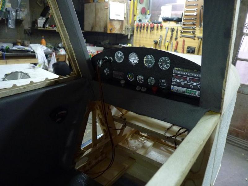

balcerseb88 Opublikowano 27 Listopada 2012 Autor Opublikowano 27 Listopada 2012 W dwa wieczorki powstała deska rozdzielcza (oczywiście to nie jest makieta tylko gigant wiec nie czepiajcie sie szczegółów)
young Opublikowano 28 Listopada 2012 Opublikowano 28 Listopada 2012 ten czerwony przycisk to katapulta właściwie to nie deska tylko decha rozdzielcza. Projekt śledzę do końca, bo jest super!

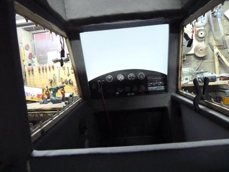

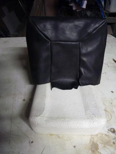

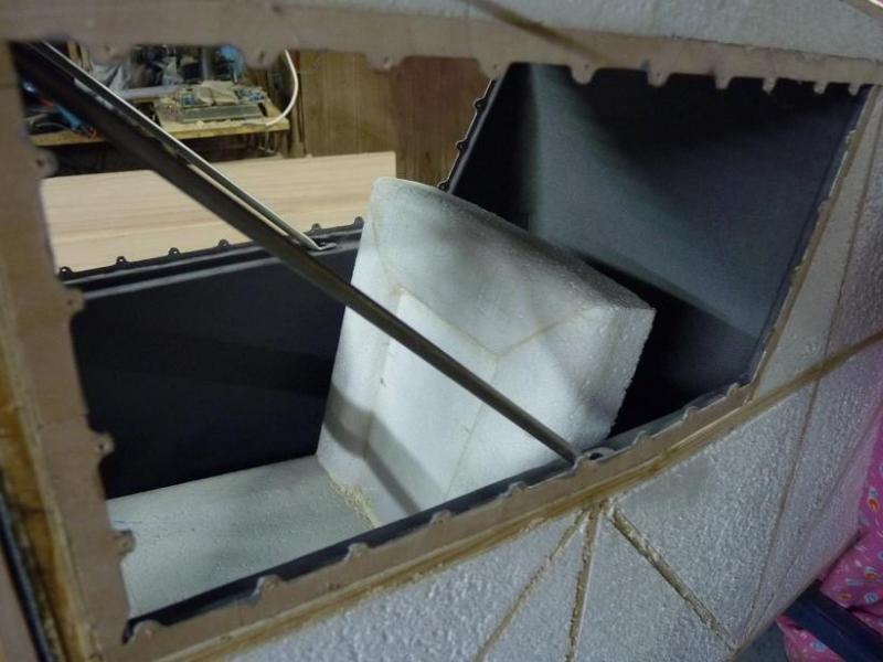

balcerseb88 Opublikowano 11 Grudnia 2012 Autor Opublikowano 11 Grudnia 2012 Po woli małymi kroczkami do przodu... Tapicerowani kabinki Oraz pokrowiec na fotel jeszcze nie skonczony
heksodus Opublikowano 11 Grudnia 2012 Opublikowano 11 Grudnia 2012 Gdybyś załóżył szkółkę to z chęcią się zapisze na nauczki.Pozazdrościć zdolności
andrzej nowicki Opublikowano 15 Grudnia 2012 Opublikowano 15 Grudnia 2012 Witam widzę że prace idą do przodu odrobina luksusu dla pilota musi być fotele ze skóry no no Może skorzystasz z zaprosin i przyjedziesz na piknik gigantów do Poznania wszelkie informacje po nowym roku okolice kwietnia na stronie areoklubu poznańskiego 1
