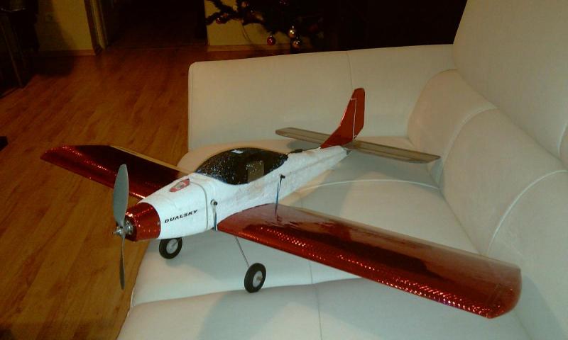

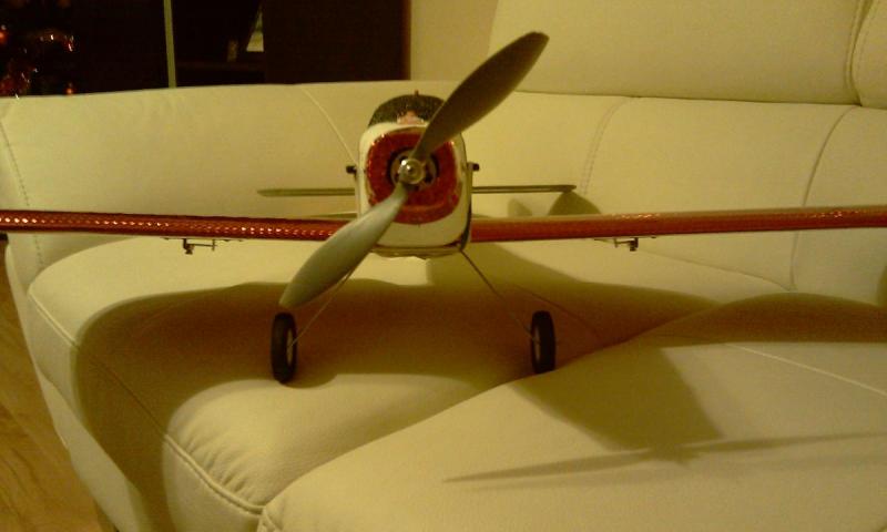

marcelizor Opublikowano 2 Stycznia 2013 Opublikowano 2 Stycznia 2013 Witam. Z tego co wyczytałem to budujesz dolnopłat, który ma Ci posłużyć do szlifowania umiejętności. Mam model podobnej wielkości i wagi którą planujesz uzyskać (rozp. 100cm, 520g). To taki wynalazek "wystrugany" ze styropianu, który na stałe mieszka w bagażniku mojego auta (jakby zachciało mi się polatać) . Skrzydło to rdzeń styro oklejony tanią folią reklamową kupioną w lidlu, z dźwigarem sosnowym 5x5mm wklejonym w górną powierzchnię skrzydła. Połówki skrzydeł sklejone ze sobą pod niewielkim wzniosem, a łączenie wzmocnione laminatem szerokości 10cm. Uwierz mi, że to jest po prostu pancerne ,a wykonanie zajmuje naprawdę niewiele czasu. Od pomysłu do pierwszego lotu 3 dni. skrzydło mocowane do kadłuba na gumy, w razie kreta po prostu odpadnie. To prosta, wygodna i tania konstrukcja. Robiąc podwójny wznios tylko utrudniasz sobie pracę. P-51 to ładny samolot, więc pozdrawiam i życzę powodzenia w budowie.

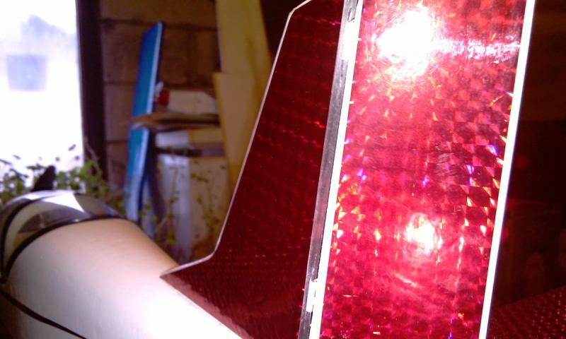

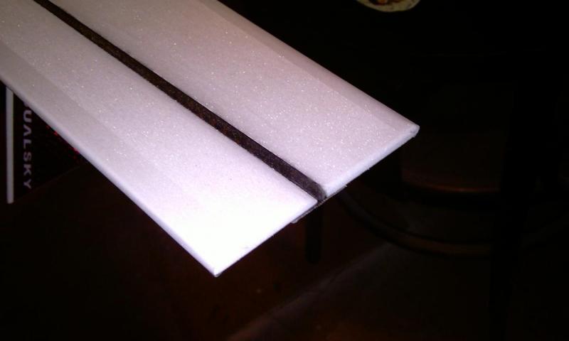

robertus Opublikowano 6 Stycznia 2013 Opublikowano 6 Stycznia 2013 W moich konstrukcjach statecznik poziomy i ster wysokości wzmacniam paskiem węgla 6mm i naklejam go pionowo z tyłu przy powierzchniach sterowych. Pomaga to również połączyć równo obie połówki statecznika poziomego. Na duże powierzchnie dobrze się nakłada klej kartą kredytową.
marcelizor Opublikowano 6 Stycznia 2013 Opublikowano 6 Stycznia 2013 Tak jak pisze robertus, płaskownik z tyłu SK i SW, np 6x0,5mm. Mniej więcej tak
