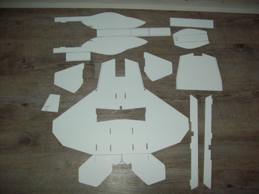

mayster8405 Opublikowano 24 Października 2021 Opublikowano 24 Października 2021 Z depronem Diall miałem już do czyniemia i muszę stwierdzić że wzmacniany czy to węglem też czy papierem jest OK. Szukałem płyt Foam i wreszcie trafiłem w sklepie plastycznym.Mieli płyty 3, 5, i 8m/m.Płyty mają wymiar 70x100, pokryte obustronnie białym kartonem /lub może to papier/ Cena takiej płyty to 20z ł,50gr Próby robiłem z uniwersalnym klejem UCHU zwracając uwagę czy nie topi rdzenia i stwierdziłem że zachowuje się podobnie jak POR.Papier rdzienia trzyma się mocno i na pewno nie jest to rodzaj taśmy klejącej.Zdjęcie warstwy papieru jest możliwe. Płyta jest sztywna. Zastosowałem ją do modelu Raptor F22 o rozpiętości 46cm bez żadnych wzmocnień. Sumując, wg mnie ta płyta jest lepsza niż Diall
