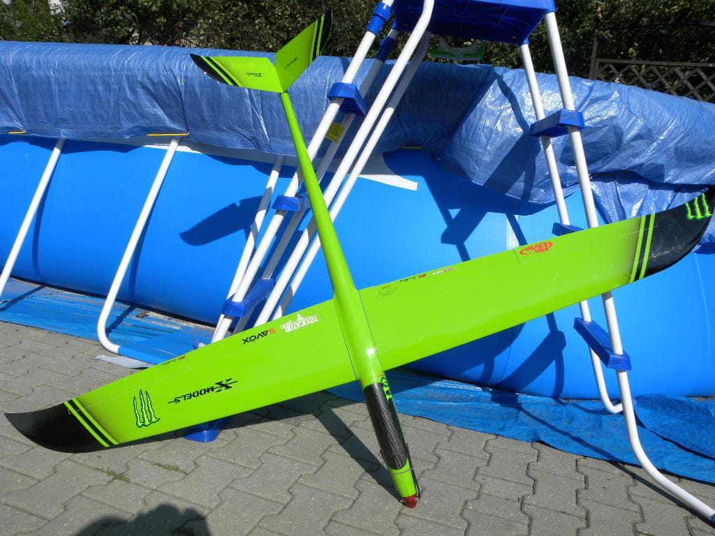

Shock Opublikowano 10 Stycznia 2013 Autor Opublikowano 10 Stycznia 2013 I znowu ja . Powoli ,powoli udało upchać mi się odbiornik we właściwym miejscu .. Kilka fotek to zobrazuje ,byłem na krawędzi wytrzymałości ,miałem ochotę tym kadłubem cisnąć w kąt ale pomoc żony,jej uświadamianie że jeszcze tylko to i koniec, mobilizowały mnie do dziubania w tej rurce.. Najpierw przeciągnięcie anten,potem częściowe wsunięcie odbiornika,wsadzenie wtyczek i potem właściwe ułożenie go zwracając uwagę na odpowiednio ułożone kable,antenki,popychacze wysokości.. Generalnie zostało umocowanie kabli od silnika ,dokładne ustawienie sterów,montaż kołpaka ,śmigła ,ostateczne wyważenie i ...czekanie na właściwą pogodę . Na koniec montażu mały bonus -krótki filmik pokazujący że to wszystko działa i chyba poleci. (film nagrany wieczorem telefonem,dziwne odgłosy ,słaba jakość i rozwrzeszczana na końcu moja córka- przepraszam )
Tytan Opublikowano 10 Stycznia 2013 Opublikowano 10 Stycznia 2013 Masz zaprogramowany hamulec na regulatorze ? Chyba nie.
Viader Opublikowano 10 Stycznia 2013 Opublikowano 10 Stycznia 2013 Model rewelacja. Nigdy nie przepadałem za zielonym malowaniem, ale Twój wygląda świetnie. Anteny mogłeś puścić do przodu, na boki pod kabinkę. W tym modelu brakowało by mi 90 stopniowego wychylenia klap do lądowania. Cóż, więcej nie wyciągniesz, bo zawias klapy jest na górnej powierzchni płata a dźwignia na dole. Zaprogramuj hamulec i powodzenia przy oblocie
Gość Jerzy Markiton Opublikowano 10 Stycznia 2013 Opublikowano 10 Stycznia 2013 Trochę mało klap i jeśli możesz - to zrób różnicowość kierunku. Niby pryszcz, ale lepiej się lata. W pierwszych lotach nie jest konieczny ale jak się oswoisz z modelem to zauważysz (poczujesz) różnicę. Hamulec na regulatorze to oczywista oczywistość ! Na zewnątrz wystaw tylko ostatni odcinek anten, ten bez ekranu. Długość odcinka z ekranem na zewnątrz i tak nie ma znaczenia. Powodzenia - Jurek

Shock Opublikowano 11 Stycznia 2013 Autor Opublikowano 11 Stycznia 2013 Model rewelacja. Nigdy nie przepadałem za zielonym malowaniem, ale Twój wygląda świetnie. Znów post pod postem ,sorki Bardzo dziękuję za opinię,jednak nie do końca kolor to był mój wybór.. Byłem zdecydowany na Whispera ale po zamieszaniu stałem się właścicielem owego Virusa z czego zresztą bardzo się cieszę a że był w tym kolorze to w sumie extra. W tajemnicy zdradzę że to pierwszy oficjalny wg producenta Virus na rynku (przynajmniej w Polsce) i jestem dumny że ja pierwszy spróbuję go "ujarzmić". Virus to tak naprawdę wersja rozwojowa modelu Blade XL który jest dość znany i dobrze lata -film poniżej. Nie bez znaczenia jest dla mnie fakt że można zamówić do niego skrzydła z x-Calibura o rozp.3,1m jak i w razie "W" zamówić poszczególne części. http-~~-//www.youtube.com/watch?v=yTQT9Y874q0o Edit. Jako że przystąpiłem do ostatecznych ustawień ,kosmetyki ,to tak oglądając kołpak pomyślałem że być może pasowało by zapewnić silnikowi ,regulatorowi jakiś dopływ świeżego powietrza.Kołpak Turbo nie wchodził od początku w grę gdyż nie było takiej średnicy więc postanowiłem stworzyć własny . Od razu uprzedzam ,bo pewnie znajdzie się ktoś kto stwierdzi że nie ma jak fabryczny że zrobiłem go bardzo dokładnie . Idealnie rozmierzone i wywiercone otwory myślę że nie mają wpływu na wytrzymałość (silnik ma małe kV ,duże śmigło) .Jest on zrobiony dość pancernie więc na pewno nie ma opcji że się rozleci .Oczywiście część która trzyma łopatki została nietknięta. Powstał mi więc kołpak przez który mogę zajrzeć do kadłuba więc z chłodzeniem nie powinno być problemu... Kilka fotek z operacji
