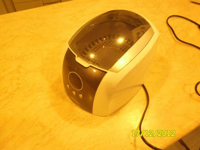

AndrzejC Opublikowano 19 Grudnia 2012 Autor Opublikowano 19 Grudnia 2012 Z łożyskami nie ma co kombinować. Do piekarnika i już. I to jest prawda. Tylko, że jakbym wrzucił taki brudny motorek do piekarnika, który akurat mam w kuchni, to żona moja, z domu by mnie wyrzuciła, zanim bym ten motor porządnie rozgrzał z powodu smrodu. Więc przed włożeniem motorka do piekarnika musiałem ten silnik dokładnie umyć. Staram się unikać silnych rozpuszczalników nitro , czy acetonu, ale tym razem musiałem wybrać mniejsze zło, czyli aceton . Z powodu, że gdybym chciał czekać na rozpuszczenie tego brudu w benzynie ,czy w nafcie, to długo bym czekał. Więc wstępnie umyłem karter i wał w acetonie, a następnie wrzuciłem na parę cykli do myjki i udało mi się domyć na tyle, żeby włożyć karter do piekarnika. Sposób ,który podał kol. Darek, wg mnie jest najlepszy i najprostszy. Od bardzo dawna, tak właśnie wymieniam łożyska w silnikach. łożyska zostały z karteru wyjęte, choć z przednim był drobny problem... Będzie o tym jutro. Ale mam tez małą satysfakcję, ponieważ jak się okazuje, ta relacja może być pomocna i komuś przydatna . Dziś miałem okazję pomóc pewnemu przemiłemu Starszemu Panu, który jest posiadaczem motorka podobnego do mojego OS. MOKI 10. Rozłożył silnik, , który nigdy nie był uruchomiony (sądząc po stanie wału), na części pierwsze. I utknął na łożyskach ,właśnie... Więc mam informację dla Pana: łożyska wyjęte, ale ja bym je wymienił na nowe. Kol. Zefirek... FSRowcy często "rozbierają" swoje motorki, ale czasem z marnym skutkiem . Jak wszędzie, jedni się na tym znają inni nie. I dopóki się nie nauczą obsługiwać tych swoich motorków, to płacą "frycowe" w postaci, kupowania części, które uszkodzili przy nieumiejętnym obchodzeniu się z nimi. I wiem co mówię. Dlatego kiedyś zamieściłem relację o demontażu, na naszym łódkowym forum.. Póki co to, łożyska wyjęte. WSZYSTKIE. A "rozbieranie" , bo każdy FSRowiec tak mówi... I wszystko jasne c.d.n. A.C.
