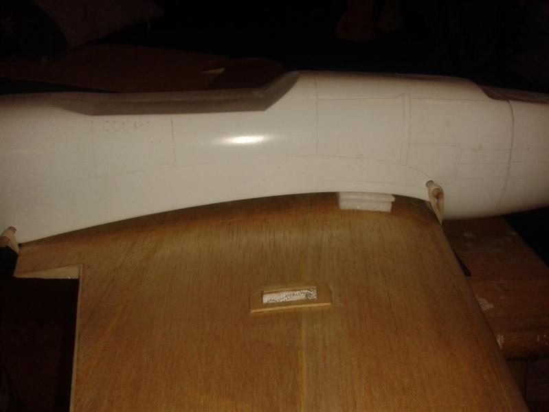

Autsajder1983 Opublikowano 28 Czerwca 2013 Autor Opublikowano 28 Czerwca 2013 Skrzydła już gotowe. Połączone na sudal a łączenie zalaminowane 2 warstwami tkaniny 48gr/m2. Waży to wszystko 310 gramów (dojdzie jeszcze farba). Waga chyba wyszła ok. Pojawił się tylko jeden problem a mianowicie gdy dołożyłem je do kadłuba okazało się że powstaje szpara z przodu natarcia i tak po środku skrzydła (tak do 5 milimetrów). Skrzydła oklejane oczywiście w "negatywach" i dobrze przyciśnięte więc raczej odkształcenie profilu odpada. Co mogło spowodować takie niedopasowanie ?? Co z tym można zrobić? Starać się dopasowywać kadłub do skrzydeł?? Jeśli tak to w jaki sposób?? Czy coś takiego jak mam teraz nie zmienia kąta skrzydło statecznik??
japim Opublikowano 29 Czerwca 2013 Opublikowano 29 Czerwca 2013 Niedopasowanie = zly profil - tzn inny na kadłubie a inny na rdzeniu. Widać, że kadłub jest dla jakiegoś cieńszego profilu. Dopasowanie mozesz zrobic podklejajac balsowe paski na kadłubie. Kiedyś dawno temu używałem także gumowej uszczelki do okien (kompensuje duże przemieszczenia). Kąty niestety przed dopasowywaniem musisz sprawdzić i ustawić sobie ręcznie (kątomierze w dłoń).
mirolek Opublikowano 30 Czerwca 2013 Opublikowano 30 Czerwca 2013 Dopasowanie mozesz zrobic podklejajac balsowe paski na kadłubie. To zły pomysł - zmieni się kąt zaklinowania płata! Profil skrzydła jest idealnie dopasowany do kadłuba ale trzeba z przodu nieco zebrać listwę natarcia aby czoło płata było proste i dobrze pasowało w kadłub. Widać na zdjęciu, że skrzydło jest nieco przesunięte do tyłu a to właśnie powoduje "szpic" łączenia płatów. ms
Autsajder1983 Opublikowano 1 Lipca 2013 Autor Opublikowano 1 Lipca 2013 Zrobiłem jak napisałeś i rzeczywiście przód płata dolega ok. Jednak cały czas od połowy skrzydła szczelina do około 5mm. Zostaje uszczelka albo silikon jakiś

Autsajder1983 Opublikowano 27 Kwietnia 2014 Autor Opublikowano 27 Kwietnia 2014 kolejne podejście do Iła:)Zrobiłem sobie kątomierz do pomiaru kąta zaklinowania i niestety nie jest fajnie.Ewidentnie widać, że kadłub był przewidziany pod inny profil skrzydła niż skrzydło, które otrzymałem w zestawie:(Kąt zaklinowania wynosi około 4 stopnie.Aby wyniósł 1,5 stopnia muszę podłożyć w miejscu gdzie styka się kadłub ze skrzydłem około 7,8 mm.Powstaje więc spora przestrzeń do wypełnienia.Czym to wypełnić??Czy tak jak Andrzej_t radził silikonem czy czymś innym.skrzydło będzie mocowane na gumę z kołkiem ustalającemu z przodu.Jeszcze jedno pytanie dać jeden kołek ustalający na środku czy 2 trochę odsunięte od siebie??
mirolek Opublikowano 27 Kwietnia 2014 Opublikowano 27 Kwietnia 2014 czy nie lepiej skorygować ustawienie SW ? ms
Autsajder1983 Opublikowano 27 Kwietnia 2014 Autor Opublikowano 27 Kwietnia 2014 Jeśli skoryguje SW to będę musiał również zmienić ustawienie silnika oraz jego maski, która wyznacza skłon i wykłon. Myślę, że lepszym rozwiązaniem będzie jednak usunięcie szczeliny. Prawdopodobnie wypełnię ja balsą (cienkimi paskami 1 lub 2 mm). Chyba, że macie jakieś inne pomysły na "załatanie tego babola:)
mirolek Opublikowano 27 Kwietnia 2014 Opublikowano 27 Kwietnia 2014 nadłożyć balse na skrzydło i doszlifować do obrysu kadłuba. ms
Autsajder1983 Opublikowano 27 Kwietnia 2014 Autor Opublikowano 27 Kwietnia 2014 Jeszcze jedno pytanie odnośnie kołka ustalającego jeden czy dwa??
Autsajder1983 Opublikowano 27 Kwietnia 2014 Autor Opublikowano 27 Kwietnia 2014 Mam właśnie wątpliwości, gdyż podejrzałem na zawodach, że ił (już nie pamiętam czyj) miał jeden kołek na środku i tyle.
