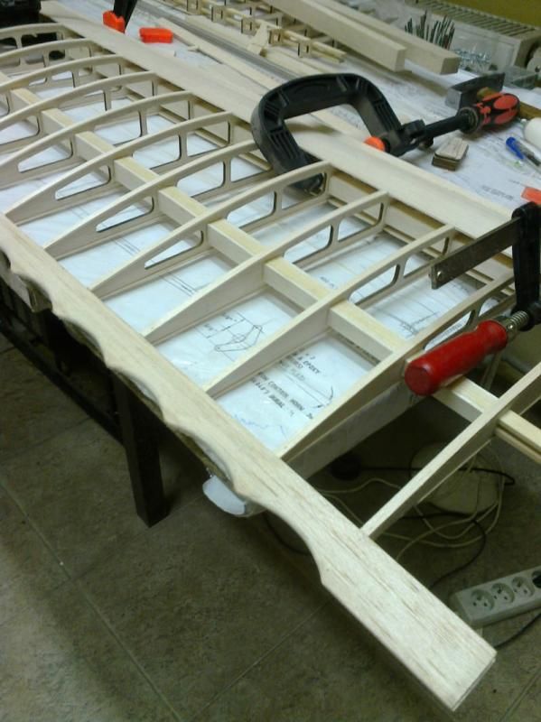

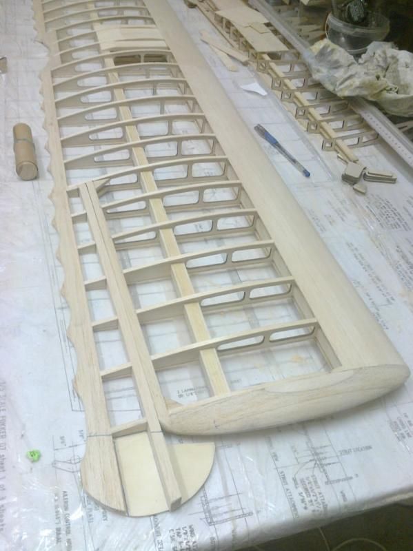

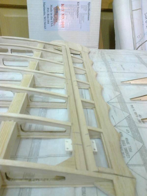

MareX Opublikowano 24 Stycznia 2015 Autor Opublikowano 24 Stycznia 2015 Znowu trochę wczoraj udało mi się popchnąć budowę o kilka milimetrów. Przykleiłem listwę noska natarcia i zacząłem pieścić "fale" na spływie. Żeberka już oklejone tymi paseczkami, a nast. krokami będzie szlifowanie natarcia i całości obu powierzchni płata oraz budowa lotek, które to tylko na tym płacie, w oryginale, się znajdowały. No to idę "na modelarnię", jak to niektórzy modelarze mawiają. Zwłaszcza początkujący.
MareX Opublikowano 24 Stycznia 2015 Autor Opublikowano 24 Stycznia 2015 Pomny wcześniejszych doświadczeń, wszystko co drewniane, kleje wikolem, a dokładniej Pattexem wood express, lub lepiej: lepidlo za drvo. Trzyma super, w miarę szybko schnie, po wyschnięciu staje się bezbarwny, no i to też za radą Henia.

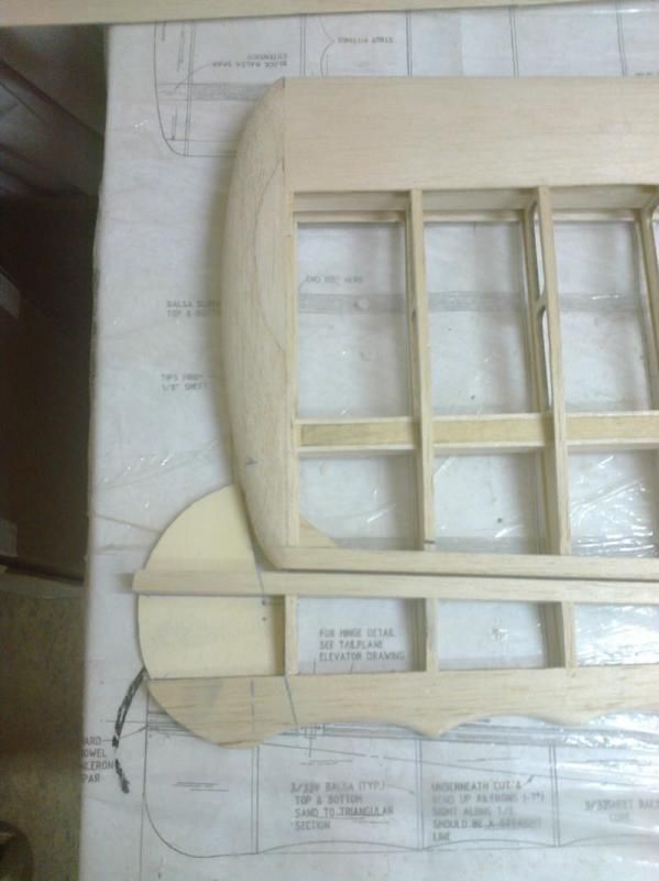

MareX Opublikowano 28 Stycznia 2015 Autor Opublikowano 28 Stycznia 2015 Bardzo to powoli idzie, a piłowania tyle, że modelarnia cała, jak pod pierzynką śniegu. Rozpytywałem Pawła o jego piękny strug, wiem w tej chwili więcej na temat dostępności, ale znam też ceny, na szczęście nasze, polskie, choć i tak obecnie poza moim zasięgiem. Ponoć są gdzieś dostępne "prostackie" i tanie strugi na zwykłą "starodawną" żyletkę, ale choć szukałem - nie znalazłem. Kolega Grzegorz, który także buduje Fokkera, tyle, że w oparciu o plany V.Knighta, pytał mnie o sposób wykonania lotek. Tak to Grzegorzu robiłem: Jeśli się cofniesz 2 fotki w górę, zobaczysz płat w całości podczas przyklejania listwy noska. Tam widać, że skrzydło jest nawet bez zaznaczonych lotek i dopiero po oszlifowaniu noska, wziąłem się za ich zaznaczenie, a nast. ich wycięcie w części spływowej żeber, wg linii przyklejenia listwy, w którą będą wklejone zawiaski. Z uciętych części żeberek ze spływem, odciąłem tyle, aby było na drugą taką samą listwę, w którą po oprofilowaniu noska wg posiadanych planów p.Bączkowskiego, wkleję drugą część zawiasków. Na razie przygotowałem sobie też wg tych samych planów, półokrągłe zakończenia lotek i będę kombinował, jak to razem połączyć. Przy "falach" widać też "narzędzie" do ich obrabiania. Bardzo skuteczne Tutaj lepiej widać tę formę końcówki, a pod spodem wyłania się końcówka z planu p. Sunderlanda i to są właśnie te niedokładności, o których już wspominałem. Daleko więc jeszcze do końca budowy skrzydła, ale nic to... Zima pewnie jeszcze długą będzie.

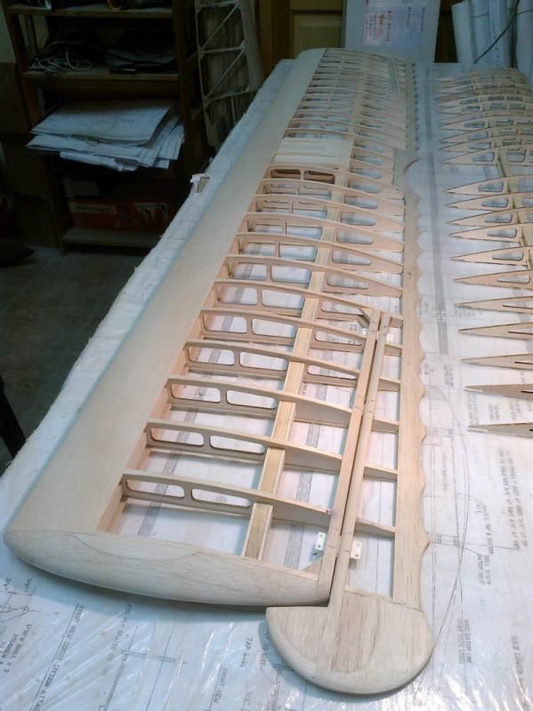

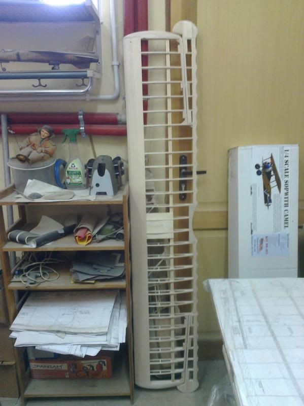

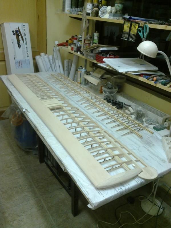

MareX Opublikowano 3 Lutego 2015 Autor Opublikowano 3 Lutego 2015 Popiątek miałem wyłączony z jakiejkolwiek działalności modelarskiej / / z przyczyn zasadniczych /czytaj: rodzinnych/ i dopiero wczoraj przez chwile udało mi się pomęczyć nad osadzaniem zawiasków w lotkach i skrzydle. No i szlifowanie... jak ja to lubię... Te wystające części zawiasków będą też osadzone w listewkach, aby lepiej się trzymały i sama konstrukcja aby była mocniejsza w tych miejscach. Tak to w całości się ma: Oraz ogólny widok całości, wraz z prezentem, którym już mogłem "oficjalnie" się pochwalić mojej najukochańszej, wnukowi i innym. Czyli widać , co w dalszej kolejności. Dokończenie górnego płata, budowa dolnego i pewnie wiosna nadejdzie.

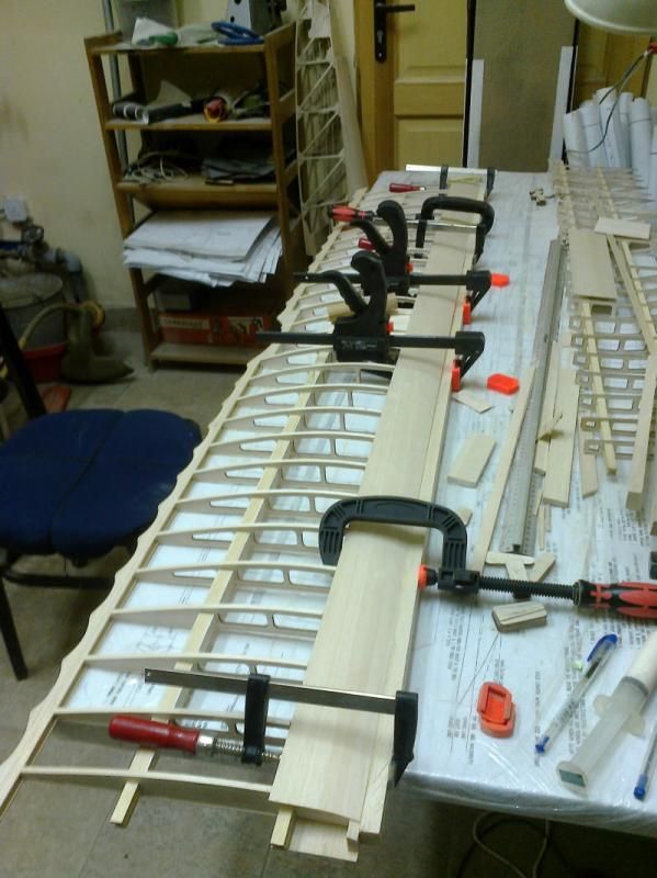

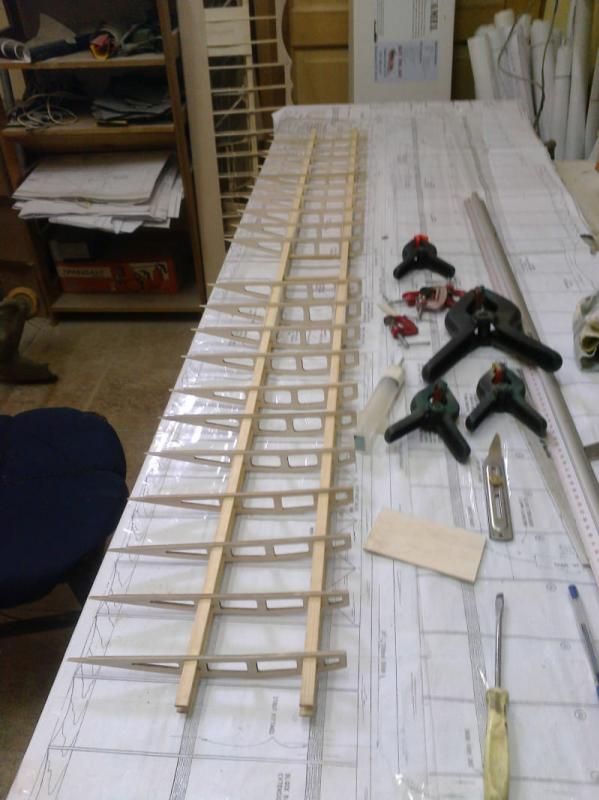

MareX Opublikowano 10 Lutego 2015 Autor Opublikowano 10 Lutego 2015 Cały ubiegły tydzień byłem przeziębiony i prace przy modelu stanęły. Dzisiaj jest już lepiej i mogę stwierdzić, że górne skrzydło praktycznie jest gotowe i tak sobie stoi: Myślałem nad zrobieniem napędu lotek także przy pomocy linek, jak to było w oryginale. Serwo chciałem umieścić gdzieś dalej i wyjść z górnej i dolnej płaszczyzny płata tylko linkami, ale nie mam koncepcji, jak to zrobić. Czy możecie podesłać jakieś istniejące rozwiązania? Wziąłem się za sklejanie dolnego płata, który jest o wiele bardziej od górnego, prostszy. Kleję to "do góry nogami" i tak mi idzie: I to by na razie było tyle.
TeBe Opublikowano 10 Lutego 2015 Opublikowano 10 Lutego 2015 Marku, tu możesz zobaczyć,jak napęd linkowy zrealizowany był w SE5: http://thevintageaviator.co.nz/projects/se-5a-reproduction/se5a-walkaround Polecam zdjęcia 5, 23, 42, 43, 53
Henryk S. Opublikowano 10 Lutego 2015 Opublikowano 10 Lutego 2015 Marku możesz zobaczyć u mnie , jak to zrobiłem w RWD6 w skali 1:3,5
