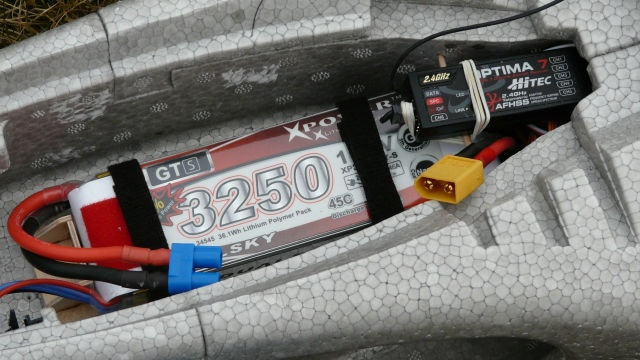

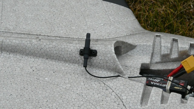

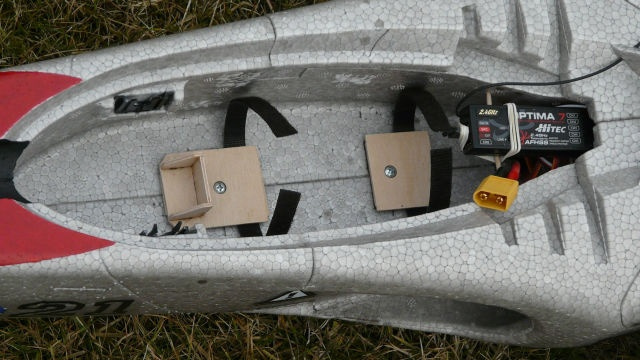

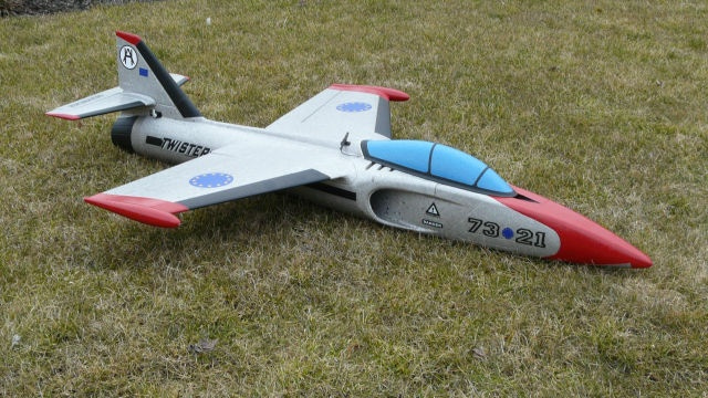

ahaweto Opublikowano 1 Marca 2014 Opublikowano 1 Marca 2014 Mój Twister doczekał się swojej kolejki. Wyposażenie: regulator http://www.perfectho...le.html?id=4997 regulator ten jest szerszy o 1mm od wnęki przewidzianej przez producenta modelu na regulator. Na długości wystarczy wyciąć 5mm Elaporu od strony turbiny, nie wystaje w kanale. Bardzo dobrze programuje się go przy pomocy tej "karty" http://www.perfectho...le.html?id=4999 . Pakiet http://www.modelemax...oducts_id=11663 Wkleiłem obie kulki na ogon, pakiet jest dosunięty do tylnej ścianki komory i model idealnie się wyważył. Pozwala na 5min lotu na maxa, zostaje jeszcze 1 minuta na dodatkowe koło przy lądowaniu. Serwa http://www.hobbyking...5g_0_14sec.html 3 szt. Odbiornik Optima 7. Model do lotu waży 1080g. Wykonałem silikonowe 20 cm-trowe przewody przedłużające od regulatora do podłączenia pakietu. Z jednej strony zakończone goldami 3,5mm, z drugiej wtyczką XT60. Elementy utrzymujące pakiet wykonałem ze sklejki 2mm z przyklejonym rzepem dwustronnym. Mocowanie takie jest całkowicie wystarczające (jak do tej pory ). Wyprowadzenie anteny. Serwo steru wysokości. Tak model prezentuje się w całości. Do oblotu ustawiłem w regulatorze timming na 2 stopnie, oblot się odbył ale czegoś brakowało. Do drugiego lotu przestawiłem timming na 8 stopni i jest OK. Tak latam. W pionowym locie brakuje mu trochę mocy. Moment obrotowy od turbiny jest duży. Po wyłączeniu napędu trzeba model podtrzymywać lotkami. Ładnie szybuje. W tym modelu MPX zastosował inne zatrzaski mocujące kabinę z przodu. Dobrze trzymają i kabina jest pewnie zamocowana. W sumie mam następny dobrze latający model . Ten dźwięk turbiny
ahaweto Opublikowano 2 Marca 2014 Opublikowano 2 Marca 2014 Tak. Sama pokrywa bez turbiny idealnie pasowała do kadłuba. Z turbiną trochę odstawała. Musiałem troszkę podfrezować w kadłubie i pokrywie gniazdo na turbinę, oraz jedną łapkę w obudowie turbiny troszkę skrócić. Turbiny nie wklejałem jest dociśnięta pokrywą. Sama pokrywa jest wklejona na stałe po obrysie.

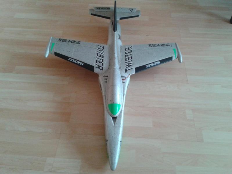

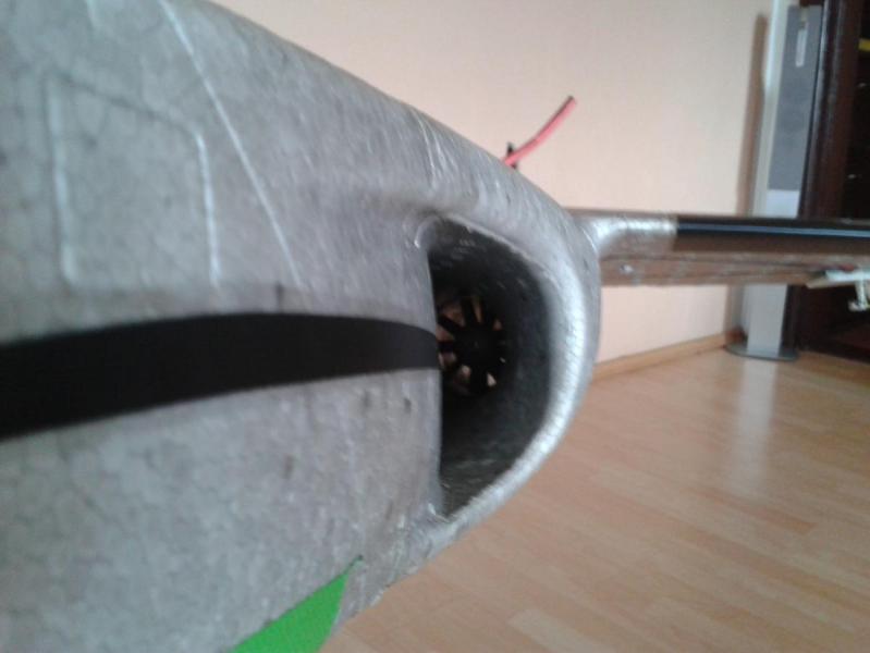

bandyr Opublikowano 6 Czerwca 2014 Opublikowano 6 Czerwca 2014 Witam odkupiłem twisterka od znajomego za niewielkie pieniążki latałem na pakiecie 4s jednak silniczek nie wytrzymał więc z tego tytułu nastąpiły zmiany... Silnik hercules 28xx mierzyłem ciągnie 47A max. 840w na turbinie z hk 70mm 6-cio łopatowej... mierzyłem prędkość data loggerem z hk quantum v2 wypluło mi 155.6 km/h czas lotu na maxa około 4-5 minut waga gotowego do lotu około 1100 gram oczywiście z pakietem zippy compact 2700 mah 4s plus bec 5A tak w razie czego... a tak lata

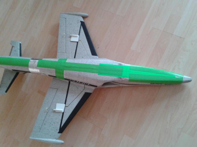

bandyr Opublikowano 27 Czerwca 2014 Opublikowano 27 Czerwca 2014 Nic nie malowałem i nie mam wklejonej na stałe turbiny cały czas faza testów zmiany ,zmiany ,zmiany... więc mam zaklejone na taśmę którą można w każdej chwili odkleić w tej chwili mam turbinkę wemotec 9 łopatową z silnikiem hercules 2800 kv uzyskałem na nim 800 wat mocy przy poborze 43A i prędkość wiewiele ponad 140 więc lipa przeleci na pełnym gazie 6 kilometrów za to wolniej... przy 6 łopatowej chińskiej oczywiście miałem 47A poboru 850 wat na tym samym silniku i latał bez problemu 160 a rekord jaki uzyskałem to 210 km/h z tym że z górki ze sporym skosem na dół. Muszę go pomalować bo przy pochmurnym niebie jest słabo widoczny...
