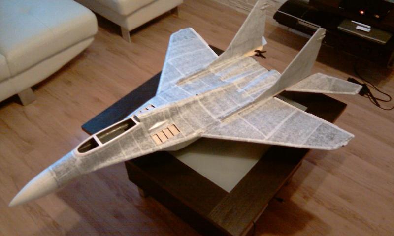

No i będzie :). Zdecydowałem się na 111. Oświetlenie założone, prawie cały oklejony, pozostało zamontować SW, łoża turbinek, dysze wylotowe, wnętrze kabinki, no i pomalować.
Przepraszam za liche foto, ale gdzieś mi się aparat zapodział, jak znajdę wstawię lepsze. Po oklejeniu przytył 130g, teraz waży 550g, czyli póki co wychodzi dosyć lekko. Zrezygnowałem z lotek.

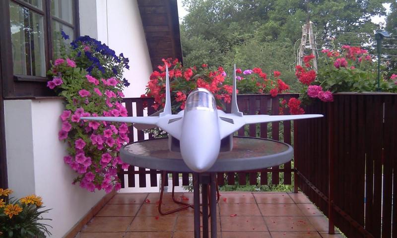

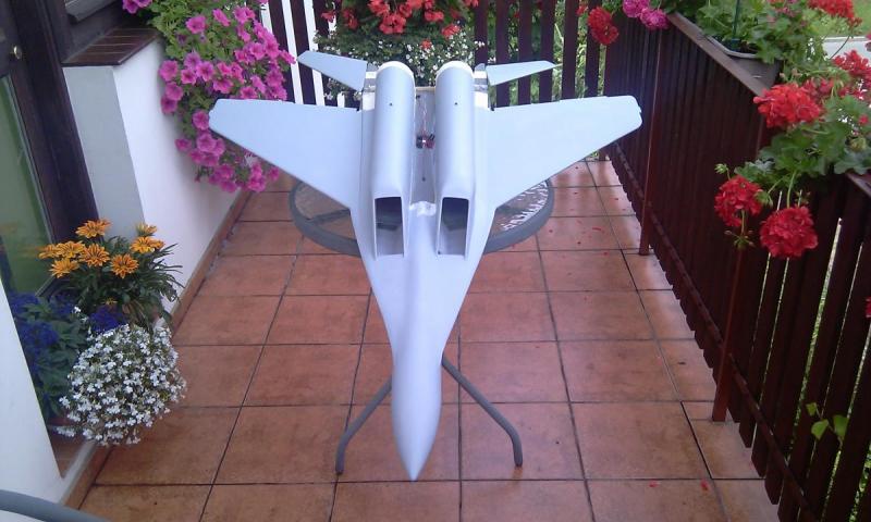

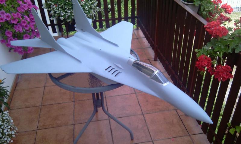

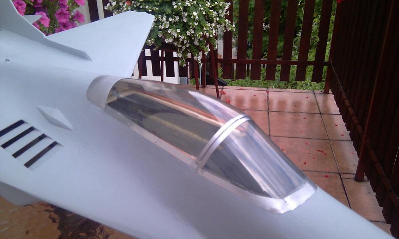

Wybaczcie tak długą przerwę. Wstawiam fotki tego co zrobiłem do tej pory. Brakuje jeszcze kilku drobiazgów, ale już bliżej końca ;)
Pierwsza warstwa podkładu położona. Jeśli jutro znajdę godzinkę wolnego czasu, to zacznę robić mocowanie turbinek. To co na zdjęciach waży 610g. Myślę, że w 800g się zmieszczę ;) , więc mogę zacząć myśleć o wyposażeniu. Jak już pisałem, to pierwszy EDF jaki buduję, więc wszelkie sugestie mile widziane :) .
Coś pięknego ... kolejny model który wcale nie wygląda na depron ... już nie mogę się doczekać końca budowy :) ... a tak jeszcze zapytam z czystej ciekawości ważyłeś może model przed i po oklejaniu papierem śniadaniowym na wikol?
Zdaje się, że po oklejeniu przytył 130g, gdzieś wcześniej o tym pisałem. Potrzebuję podobizny Fericia na stateczniki, w przyzwoitej rozdzielczości, może ktoś posiada?

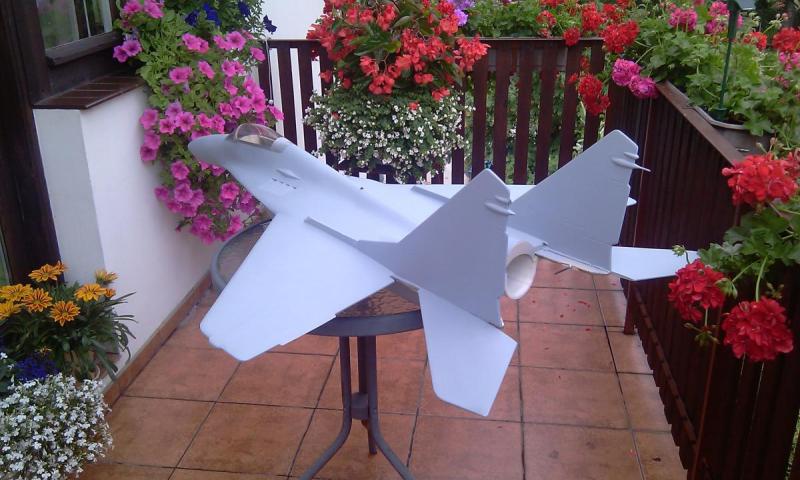

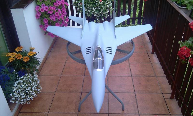

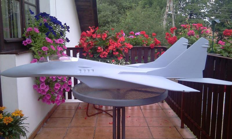

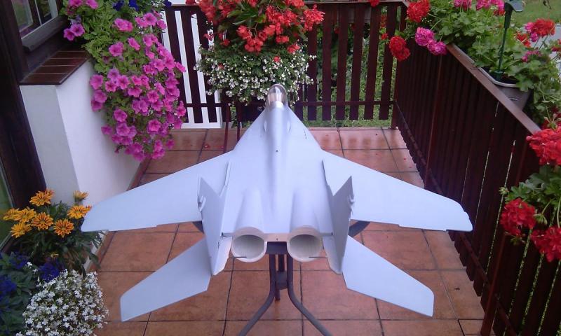

Niestety, mam bardzo złe wiadomości dla wszystkich zainteresowanych :(. Miałem malować garaż, kupiłem wiadro szarej farby i postawiłem w warsztacie obok miga. Ktoś przechodząc kopnął farbę (winnego oczywiście nie znalazłem) i rozlał na samolot. Powstało coś takiego:
Mam nadzieję, że przypomina chociaż troszkę 111, bo nie mam zamiaru tego poprawiać :) .

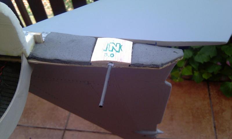

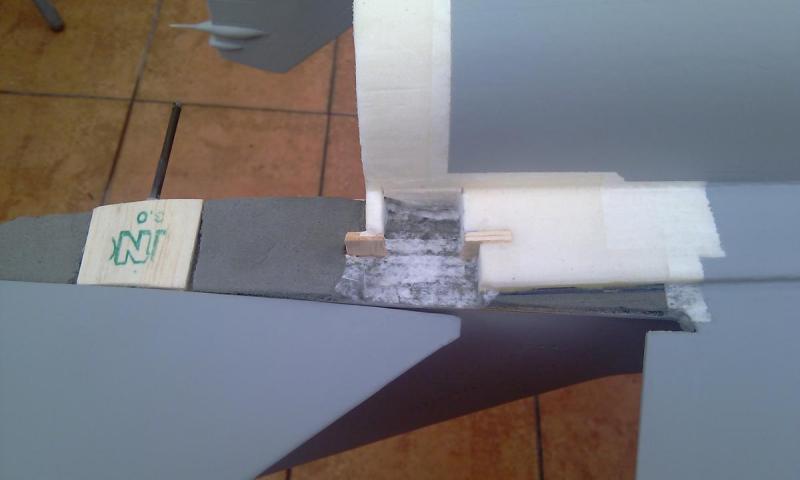

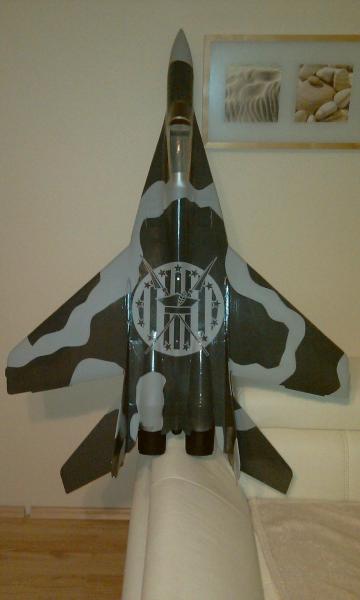

...a znalazłeś miejsce na okablowanie i oświetlenie? Ile waży teraz to "cacko"? Znak na grzbiecie malowałeś aerografem za pomocą szablonu? Piękna robota. To jakie wyposażenie montujesz do Miga?
W tym stanie waży 720g. Dojdzie jeszcze trochę, bo brakuje wnętrza kabinki i kilku innych drobiazgów. Oświetlenie zmieściło się bez problemu, reszta okablowania między tunelami, tam jest dużo miejsca. Logo maskowałem i malowałem aerografem. Wyposażenie opisze jak przyjdzie paczka z HK, ale nie będzie to nic specjalnego :-)
Tylko na grzbiecie, bo wklejałem tam wzmocnienie z pręta węglowego.Widać to na zdjęciach w poście #6. Całość oklejana podkładami 6mm i szlifowana.

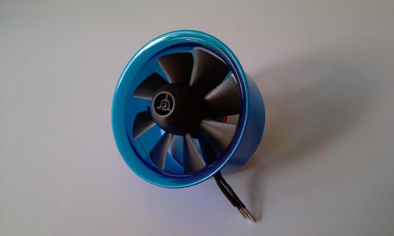

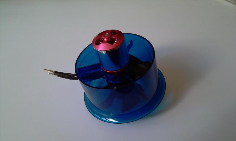

Przyszły zabawki z HK. Pierwsze wrażenie pozytywne, ale po bliższych oględzinach wyszły buble :( . Przyznam się, że zamówiłem najtańszy zestaw, do tego co już posiadałem, a dokładnie to
EDF70 with 3800kv Motor Assembled
Może wstawię fotki tego co przyszło...

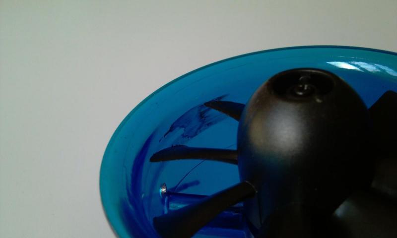

Natychmiast rzuciły mi się w oczy otarcia na obudowie jednego wentylatorka
i ogólnie liche wykonanie
No cóż, niczego więcej się nie spodziewałem za te pieniądze :)

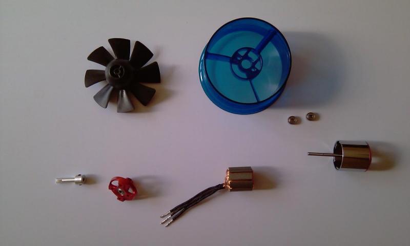

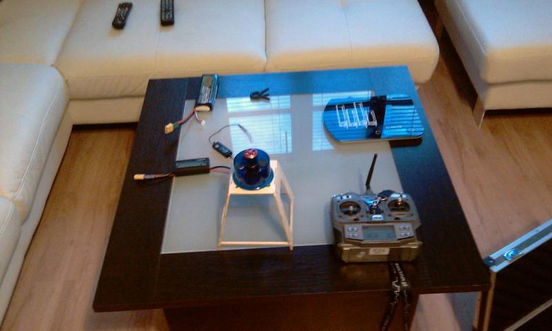

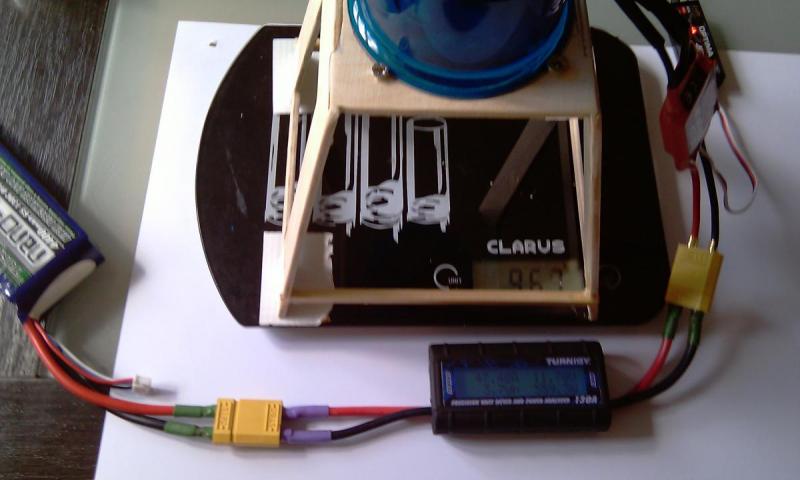

Rozebrałem to wszystko na części i zabrałem się za wyważanie. Po godzinnej zabawie uzyskałem zadowalający mnie rezultat, po czym moim podręcznym "laserem" wykonałem przyrząd do pomiau parametrów tego ustrojstwa
Po podłączeniu i otwarciu przepustnicy, moja buzia zamieniła się w banana, ale tylko na chwilę. HK na swojej stronie informuje, że ten motor pobiera 39A w max, tymczasem mi taki wynik wyszedł na 2/3 gwizdka! Po dodaniu obrotów pobór prądu nagle wzrósł, aż do 68A!!! Mało tego, po trzech minutach wentylator wpadł w drgania, więc przerwałem test. W pierwszej chwili pomyślałem, że łożysko poszło, ale po ponownej rozbiórce na części okazało się, że łożysko wypadło z łoża. Po dalszych oględzinach silnik praktycznie rozpadł mi się w rękach na kawałki :blink: . Całe szczęście w porę zareagowałem i udało się poskładać to wszystko do kupy... Ogólne wrażenia raczej kiepskie, ale podczas tego krótkiego testu największy zmierzony ciąg to 760g, więc są jakieś perspektywy. Metoda pomiaru oczywiście pozostawia wiele do życzenia, ale jakiś ogólny pogląd na sprawę mam. Jutro sprawdzę drugą turbinkę.
Hej, czy te otarcia miałeś zaraz po wyciągnięciu turbinki z pudełka? Ja się takich nabawiłem na mojej 64mm po paru testach, jak sądziłem ze nieumiejętnie trzymam i robię z obudowy jajo, ale Twoja wygląda na sztywniejszą ...

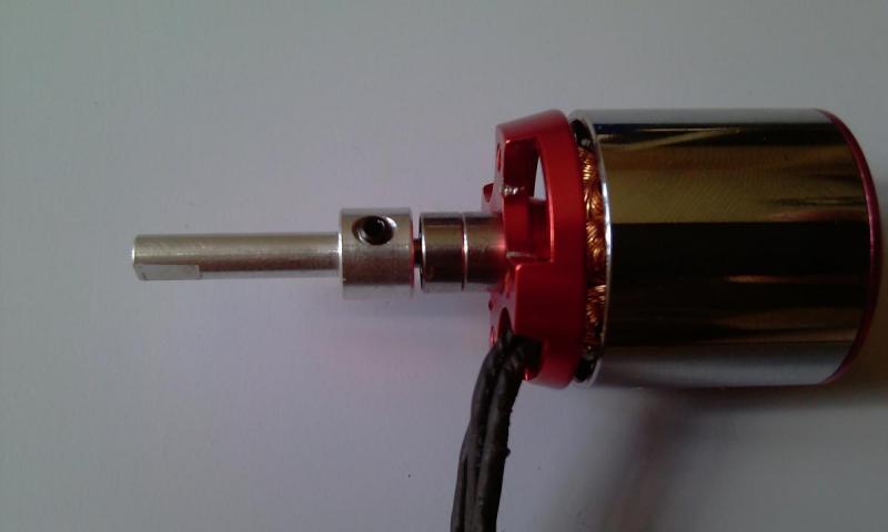

Otarcia są "fabryczne". Obudowa wydaje się sztywna, ale taka nie jest.Testy zakończone i muszę powiedzieć, że jestem bardzo zadowolony, ale może od początku. Najpierw rozebrałem wszystko na części pierwsze i to bez większego wysiłku.
Potem wkleiłem stator, bo nie podobał mi się luz w tym miejscu. Jak pisałem wcześniej, podczas wczorajszych testów wypadło łożysko czołowe. Dziwne,że nie ma tam żadnego zabezpieczenia
Nie kombinowałem za wiele, tylko nałożyłem na wał 2 stare łożyska jako zabezpieczenie

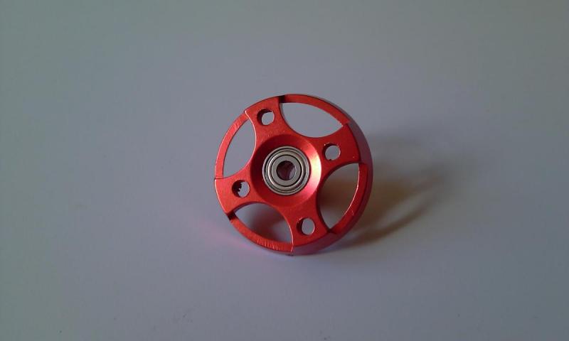

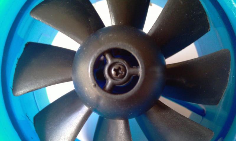

Po ponownym montażu okazało się, że piasta ma lekkie bicie. Jest tak, gdyż nie jest idealnie spasowana do wału. Kwestia poprawnego zamocowania na wale, więc trzeba na to zwrócić uwagę podczas składania. Same wentylatorki wyważyłem wczoraj. Oba wymagały niewielkiej korekty.

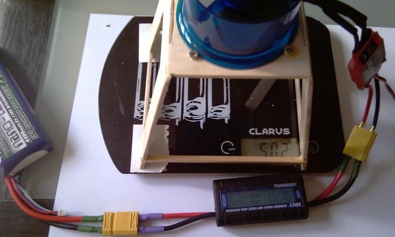

A teraz testy. Nie byłem w stanie sprawdzić maksymalnych osiągów, gdyż posiadam tylko 50A regle. Wczoraj na chwilkę dałem maksa i prawie usmażyłem regiel, bo wyszło 67A. Mimo to wyniki przy 47A są zadowalające
Pierwsze zdjęcie: 18A, 217W, 500g ciągu
Druga fotka: 47,5A, 560W, 960g ciągu
Całość pracuje bez żadnych wibracji, więc wyważenie ok.Regulatory mocno się grzeją, pozostaje wymienić na większe, albo dokleić radiatory :) .
