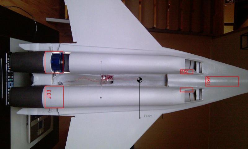

marcelizor Opublikowano 20 Sierpnia 2013 Autor Opublikowano 20 Sierpnia 2013 Przymierzyłem wyposażenie w zaplanowanym miejscu i SC wychodzi mi 95mm od krawędzi załamania. Z tego co wyczytałem, to w migu w tej skali mniej więcej OK. Tak to mniej więcej wygląda I teraz poważne pytanie. W tej konfiguracji przewody od regulatora do silnika musiałbym przedłużyć o 45 cm.Wszystkie modele, które do tej pory budowałem miały elementy wyposażenia blisko siebie i nigdy nie dokładałem tyle kabla. Nie bardzo wiem o jakim przekroju przewodu mam użyć i czy w ogóle mogę tak zrobić? Mogę zamontować regle koło silników ( tam też znajdzie się miejsce) ,przedłużyć przewody aku-esc i dociążyć przód. Doradźcie coś proszę, bo moja wiedza w tej dziedzinie jest niewielka
robertus Opublikowano 20 Sierpnia 2013 Opublikowano 20 Sierpnia 2013 Była dyskusja na ten temat u nas i z tego co pamiętam ważne było czy przedłużą się kable aku-reg czy reg-silnik. Szczególnie ma to znaczenie przy dużych prądach. mam link http://pfmrc.eu/index.php?/topic/22947-pzedluzyc-przewody-od-pakietu-czy-od-silnika/
marcelizor Opublikowano 20 Sierpnia 2013 Autor Opublikowano 20 Sierpnia 2013 Więc intuicyjnie dobrze to rozplanowałem . Dzięki, zabieram się do pracy...

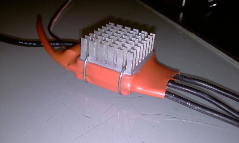

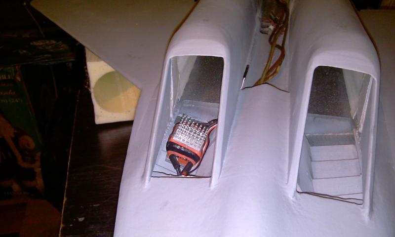

marcelizor Opublikowano 28 Sierpnia 2013 Autor Opublikowano 28 Sierpnia 2013 Udało mi się dzisiaj zamontować napęd w jednym tunelu i odpalić. Do regulatora, a dokładniej do płytki aluminiowej odprowadzającej ciepło z tranzystorów ,przymocowałem dodatkowy radiator Nie do koszulki, lecz bezpośrednio do tej blaszki, wcześniej wycinając miejsce w koszulce. Naładowałem pakiet, podłączyłem i po otwarciu przepustnicy na max okazało się, że pobór prądu spadł z 68 do 62A. Może niewiele, ale postanowiłem nie odpuszczać i ewentualnie poświęcić jeden regiel dla testów (mam jeszcze jeden taki w zapasie ).Po pierwszej minucie pobór spadł do 53A. Bateria padła po 7 minutach i mimo wysokiego poboru prądu, ESC zrobił się tylko ledwo ciepły. Fakt, że chłodzenie było o niebo lepsze niż podczas pierwszych testów, radiator zrobił swoje, ale i mocowanie samego regulatora w strumieniu dolotowym, to również był dobry pomysł. Tak to wygląda w modelu Trzeba to będzie tylko jakoś zamaskować...
pietka Opublikowano 29 Sierpnia 2013 Opublikowano 29 Sierpnia 2013 Myślę, że jeszcze lepsze chłodzenie uzyskałbyś mocując ten radiator bezpośrednio na tranzystorach, usuwając ta fabryczną płytkę ale z wykorzystaniem istniejącej podkładki termoprzewodzacej ( wygląda ja taka szara guma). Pozdrawiam Piotr
RAFALR30 Opublikowano 29 Sierpnia 2013 Opublikowano 29 Sierpnia 2013 Schowaj regulatory trochę głębiej w dyszę wlotu powietrza. Podczas lotu i tak będzie tam regulator mocno chłodzony a zbyt dużo przestrzeni nie zabierzesz i nie ograniczysz ilości powietrza do silników.
marcelizor Opublikowano 29 Sierpnia 2013 Autor Opublikowano 29 Sierpnia 2013 Myślałem o tym, żeby usunąć tą płytkę i zastąpić radiatorem, ale nie chodziło mi o całkowite przerabianie regla, tylko o lekkie wspomaganie chłodzenia. Poza tym sam radiator jest minimalnie mniejszy od oryginalnego i nie pokrywał by całej powierzchni tranzystorów. Co do tego, aby zamocować regiel głębiej w tunelu, to raczej już niewykonalne Rafale. Musiał bym wtedy wyciąć w tunelach, lub w poszyciu od góry jakieś otwory aby mieć dostęp do esc (to nie jest wielki problem) i musiał bym przedłużyć przewody od aku do esc, a tego nie chcę robić, bo już dolutowałem 10 cm. Chyba pozostaje to zamaskować. Coś wymyślę, na pewno nie zostawię tego tak na wierzchu.

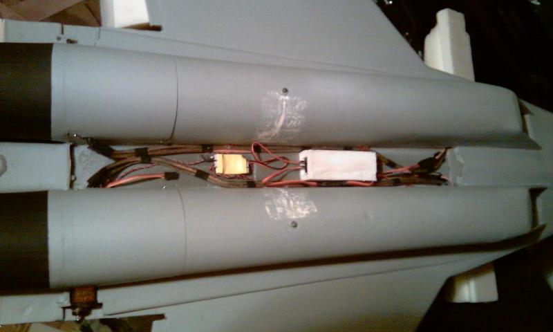

marcelizor Opublikowano 29 Sierpnia 2013 Autor Opublikowano 29 Sierpnia 2013 Dumałem i kombinowałem cały dzień i inaczej mi to nie wychodzi, tylko tak jak zaplanowałem. Pomiędzy tunelami ledwo upchnąłem okablowanie, odbiornik i moduł oświetlenia, poza tym regle były by tam słabiej chłodzone i również musiał bym przedłużać kable od aku. Tak wygląda przestrzeń między tunelami teraz Zamontowałem dzisiaj cały napęd i jedno serwo. Oczywiście nie obyło się bez małych testów w ogródku . Całość wylądowała również na wadze i wyszło 1710g. Potem postawiłem go dziobem na wadze, wytarowałem i pełen ogień. Na wyświetlaczu pokazało się 1450g, jednak coś mnie ta waga chyba oszukuje troszkę, bo jak go odwróciłem dziobem do góry, to miał ochotę polecieć . Na razie zostawię te regle tak jak jest. Na fotkach może to kijowo wygląda, ale w rzeczywistości nie jest tak tragicznie. Na razie psiknę je na szaro i delikatnie zamaskuję. Jutro mam zamiar poskładać go do końca i w niedzielę jak pogoda dopisze, a mi adrenalina nie odbierze władzy w dłoniach, zobaczymy jak sobie radzi w powietrzu
