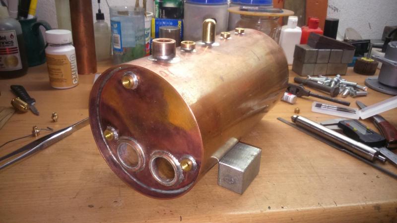

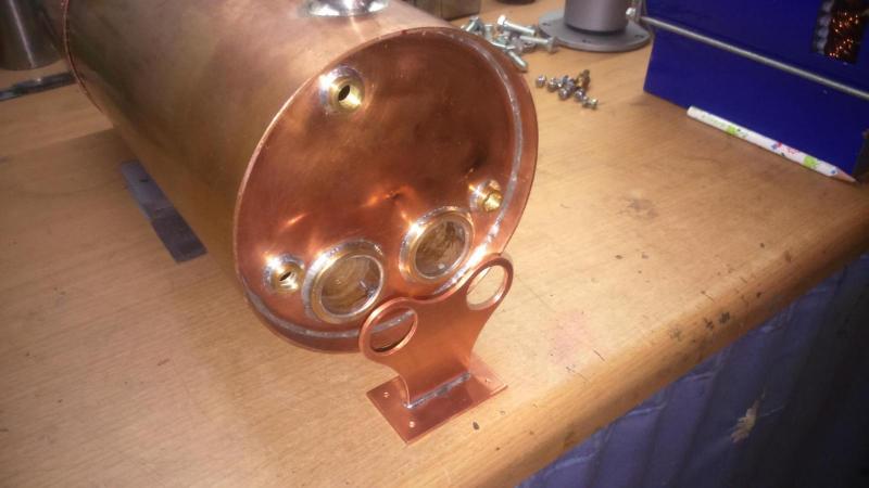

No ok. Ale ciężko by było wlutować szczelne grodzie w tak długiej rurze, la tego pozostanę raczej przy spowolnieniu w przelewaniu się cieczy. Dlatego zrobię grodzie w postaci w miarę dolegających 8-kątów. Będą po 2-3 na zbiornik połączone wspólną osią aby się nie przesuwały. Zbiornik będzie napełniony w 3/4, więc gaz w stanie ciekłym nie powinien dostać się do zaworu, który bedzie w środku długości zbiornika. Czas pokaże.

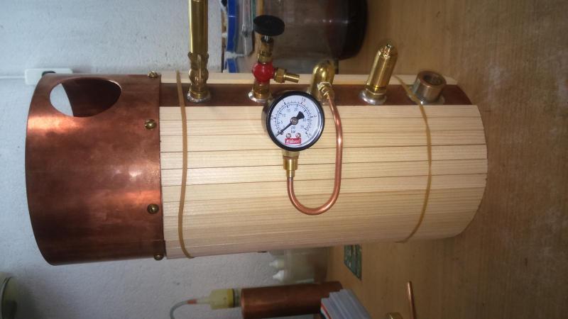

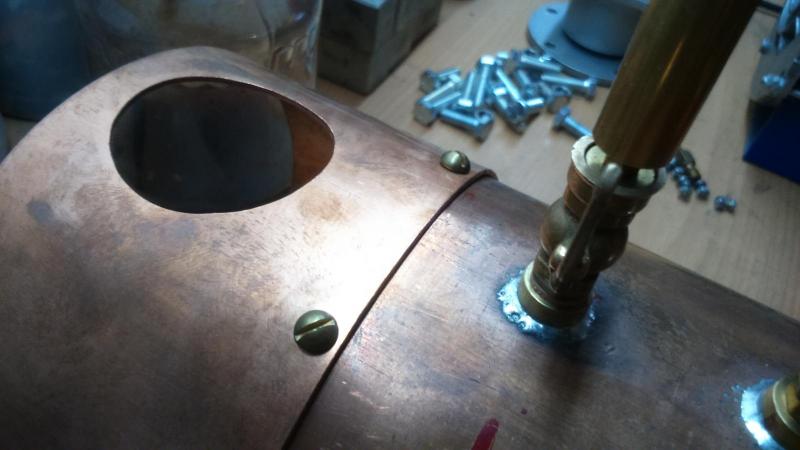

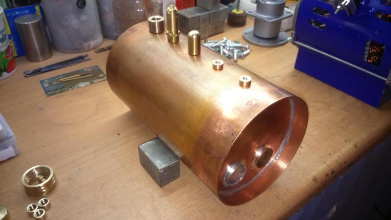

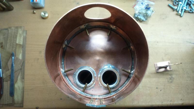

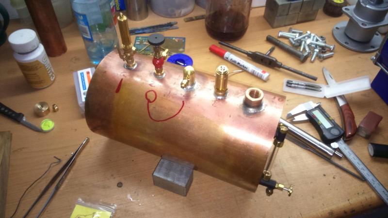

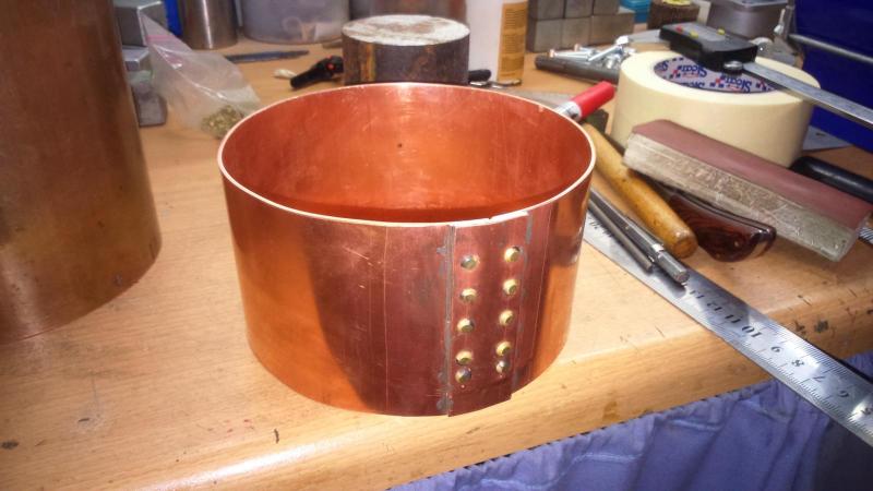

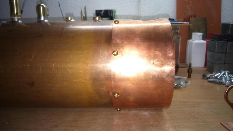

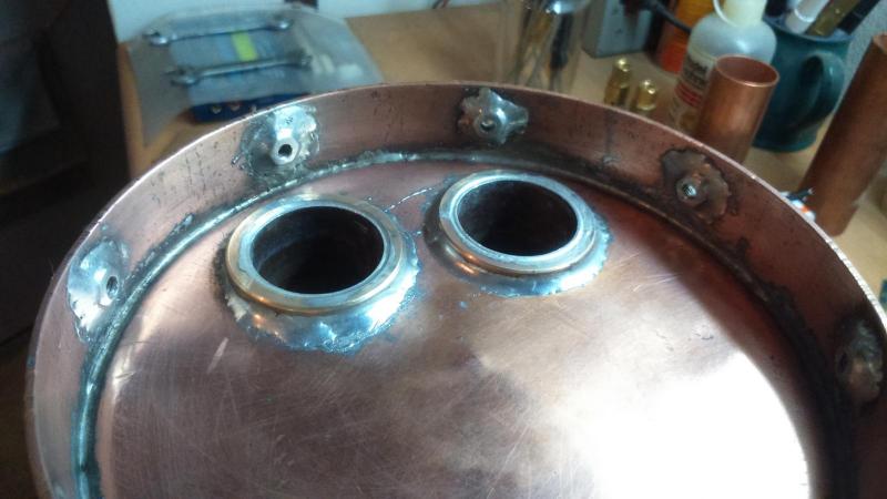

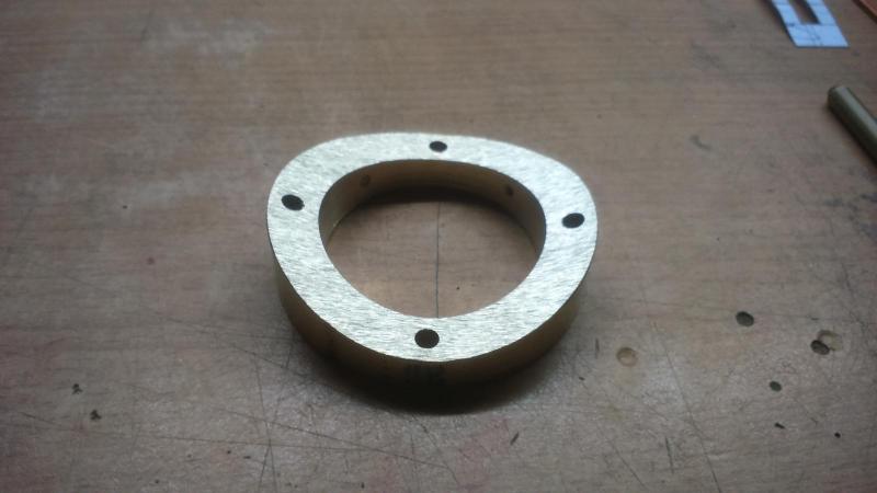

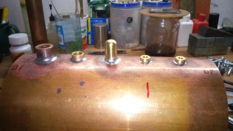

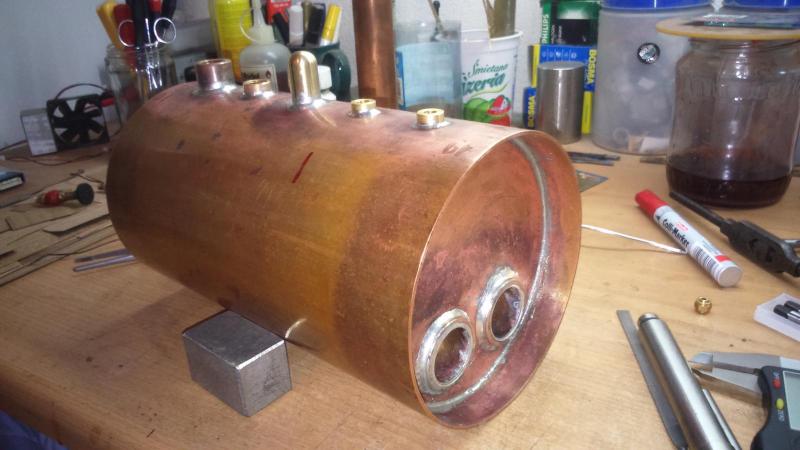

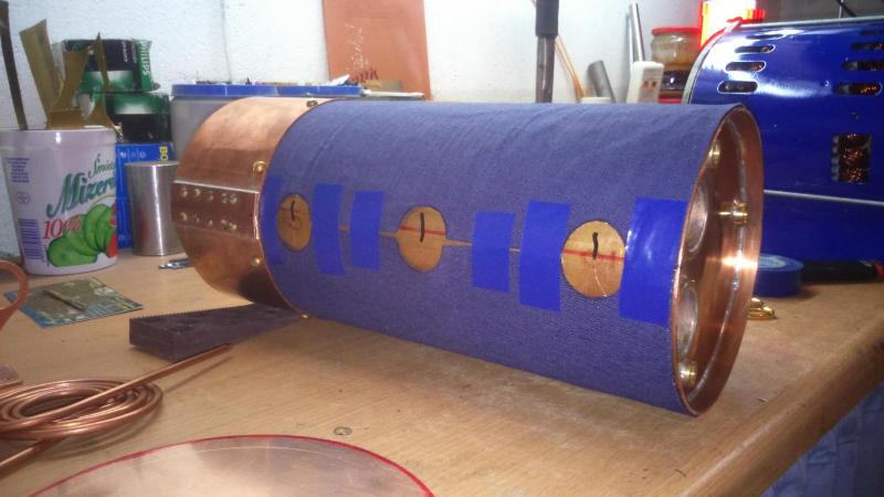

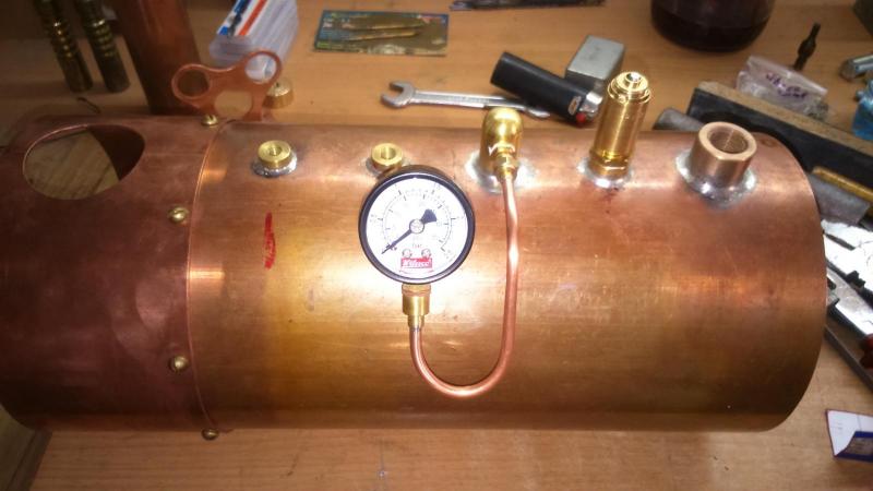

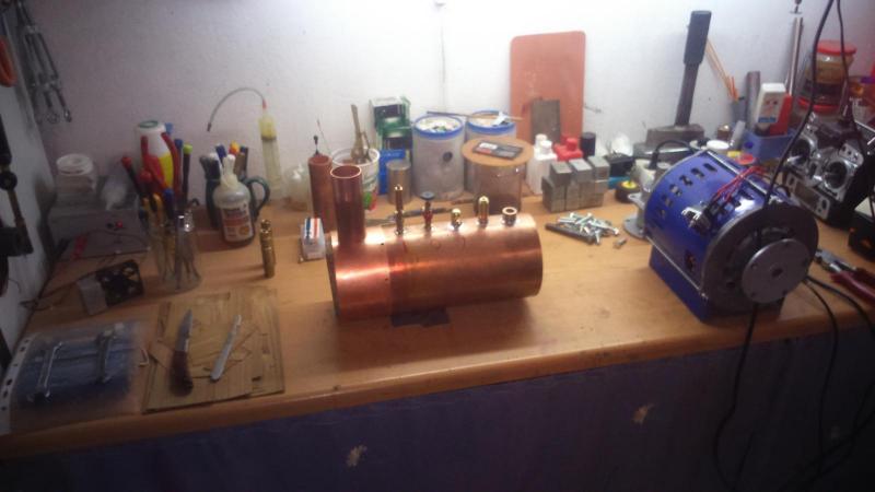

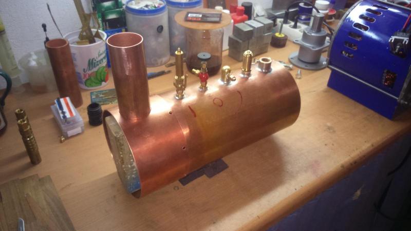

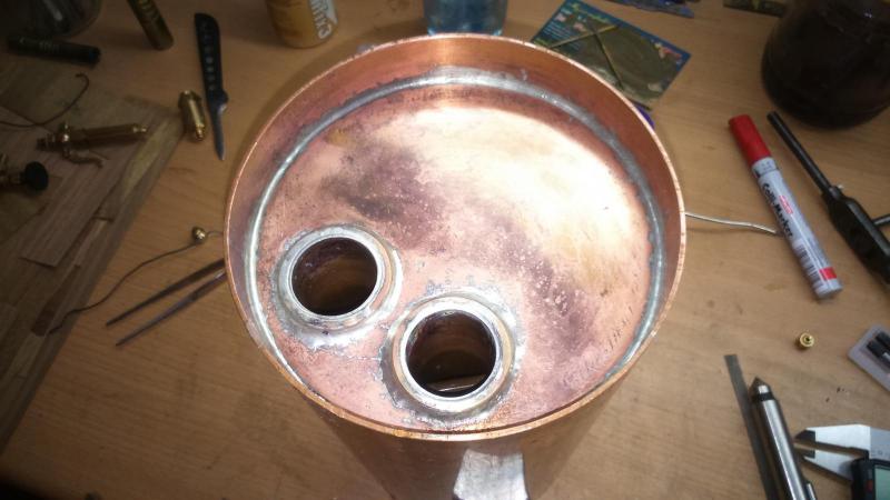

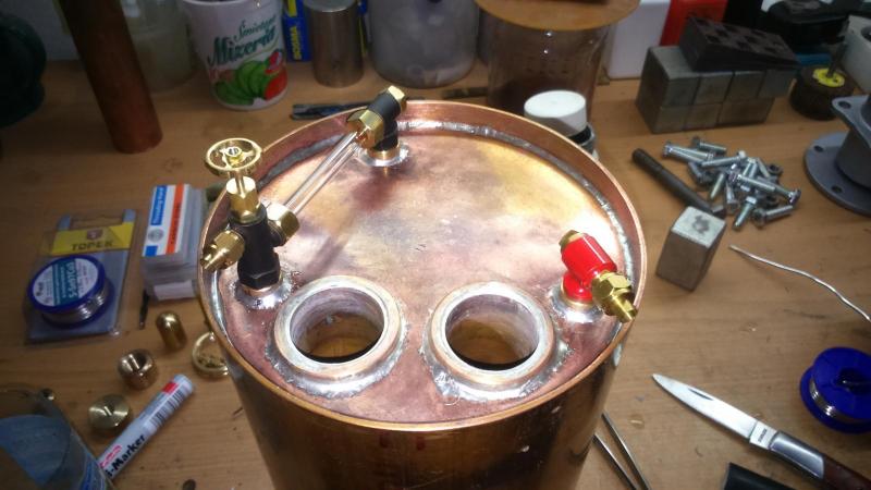

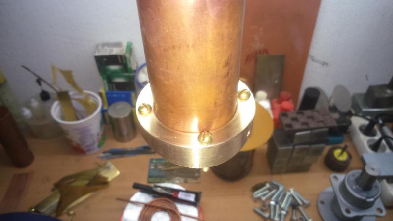

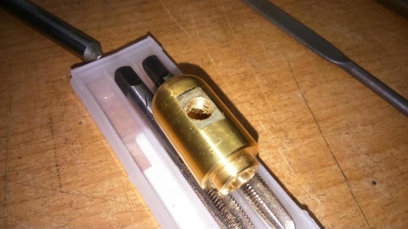

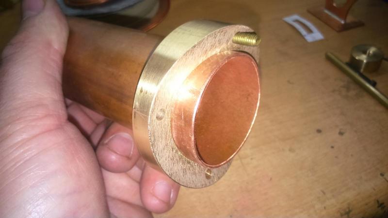

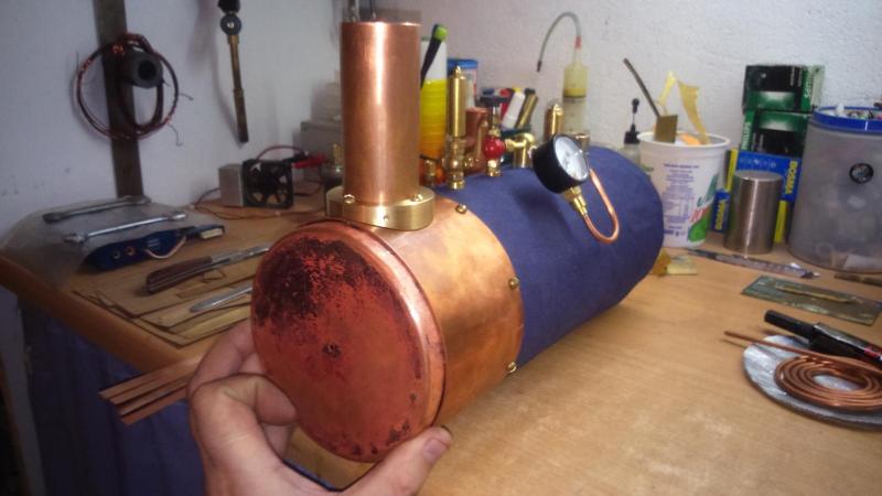

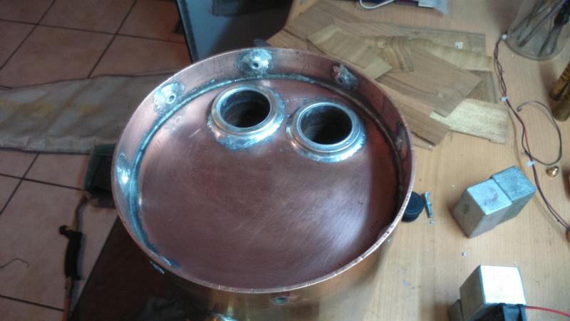

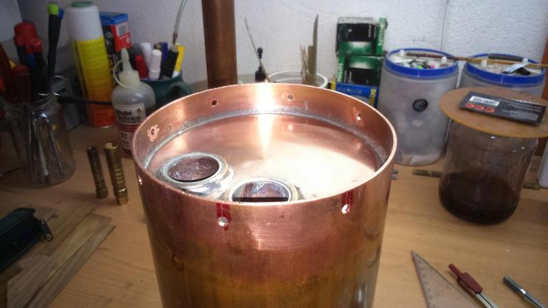

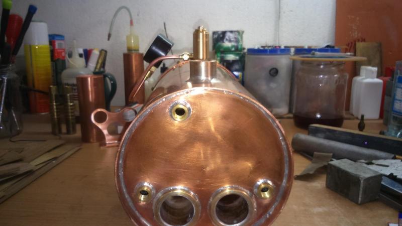

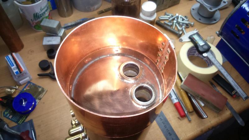

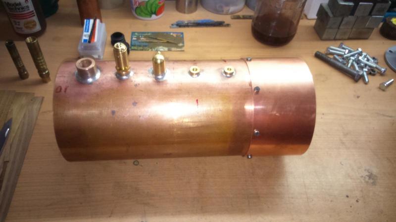

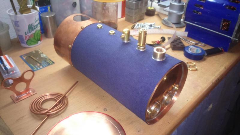

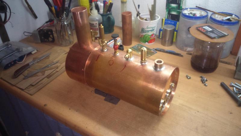

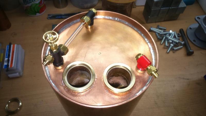

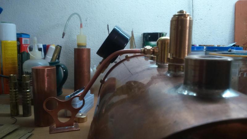

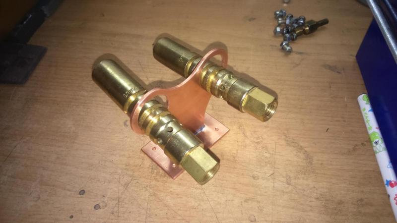

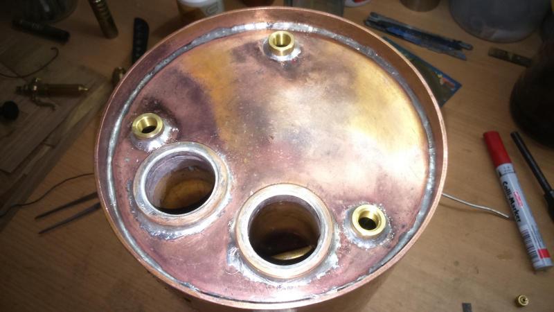

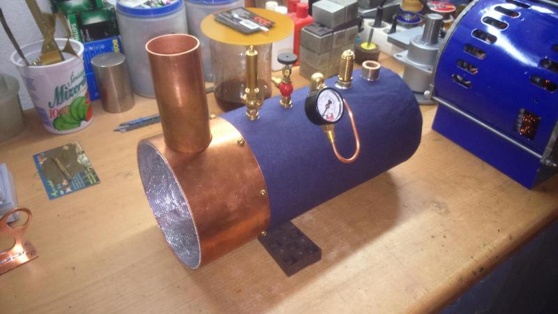

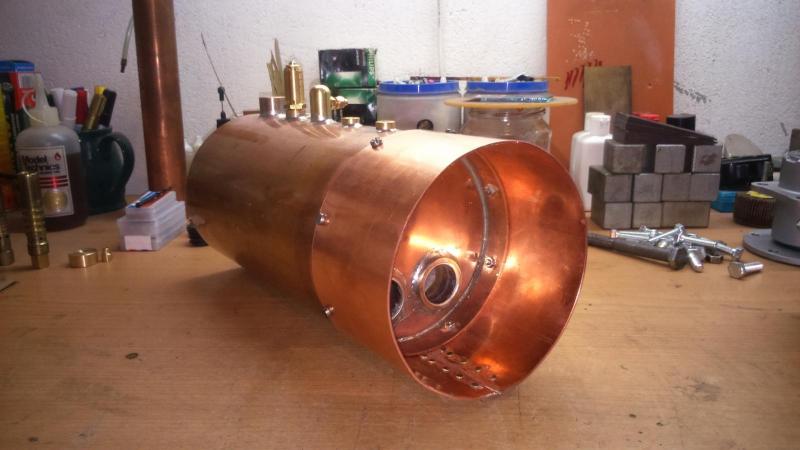

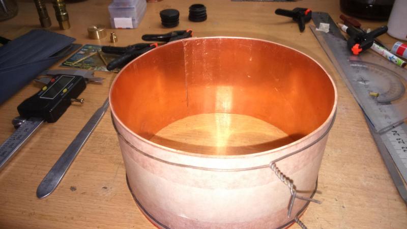

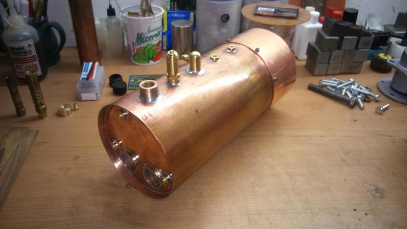

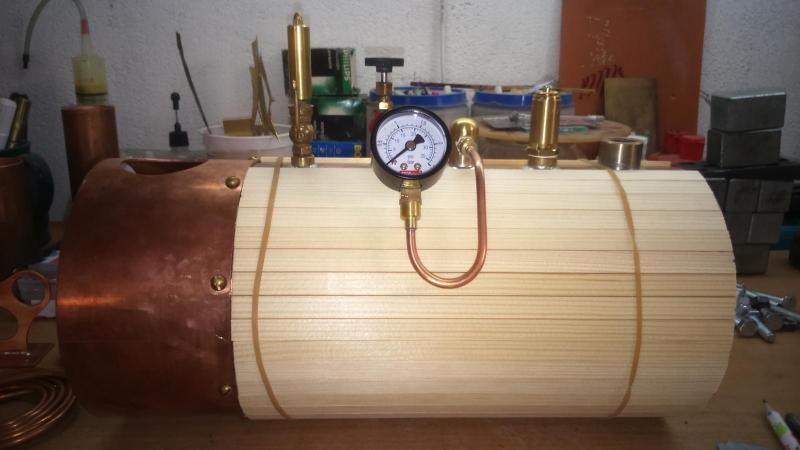

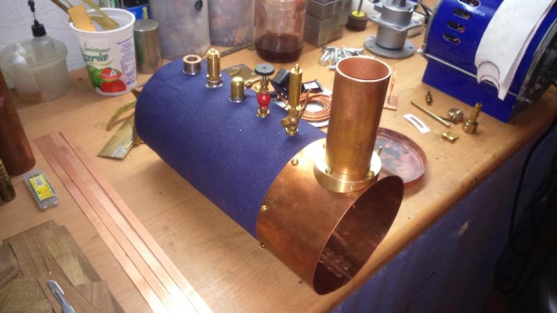

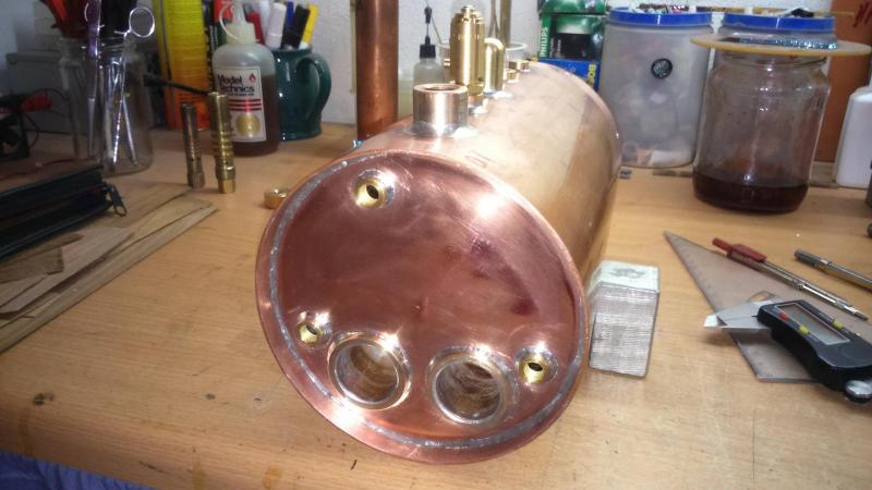

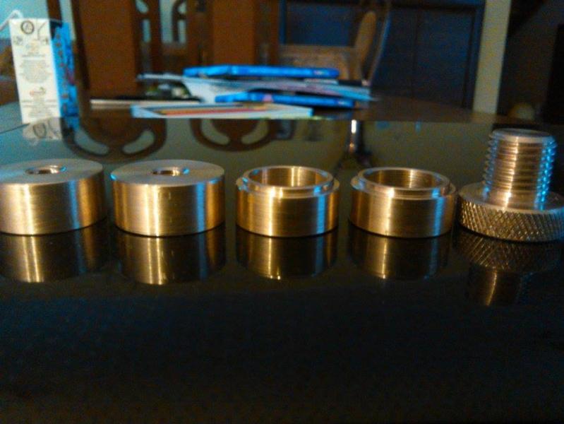

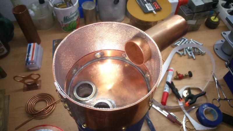

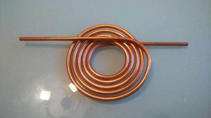

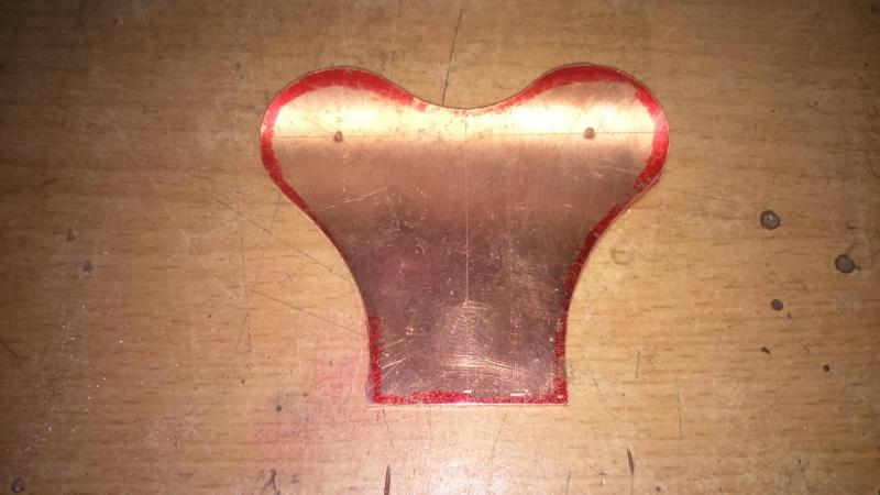

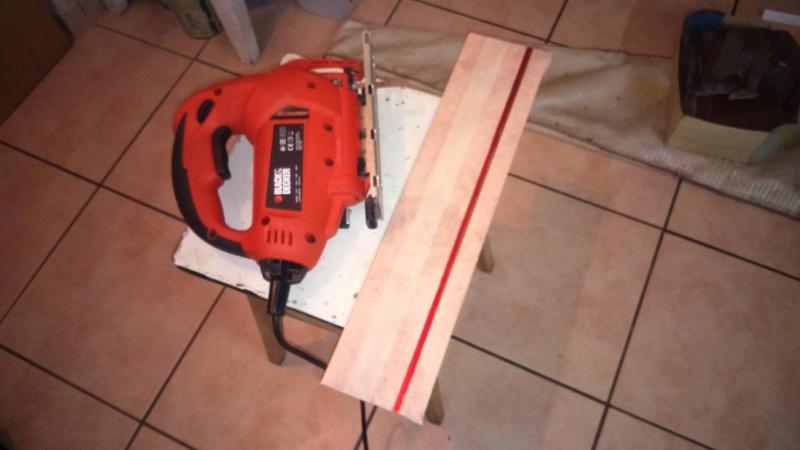

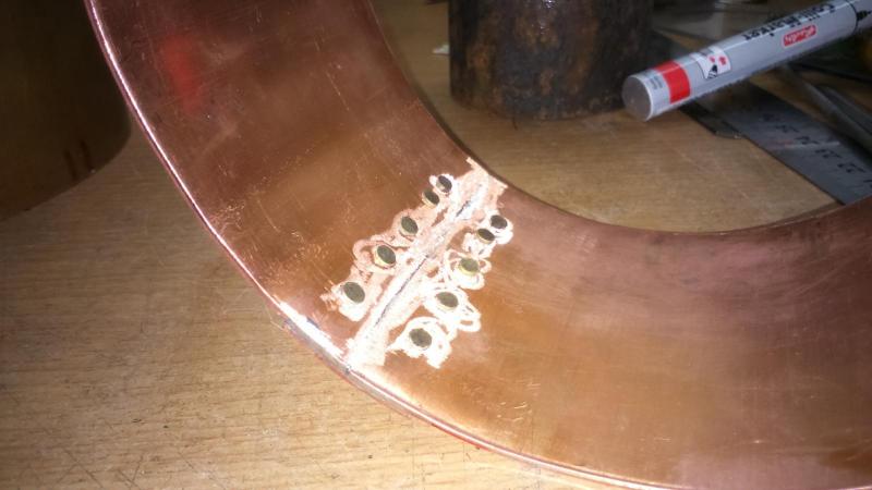

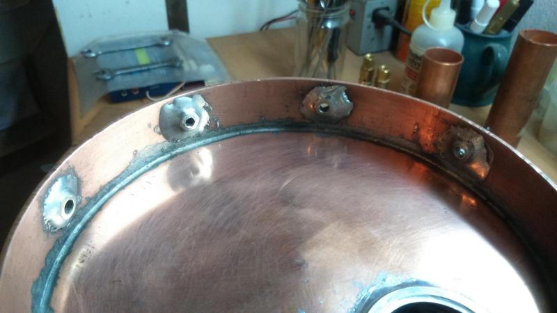

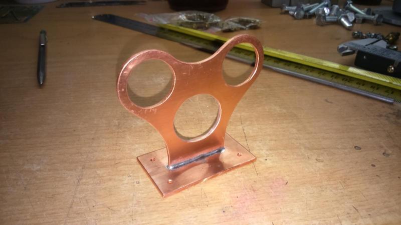

Fotki z prac...

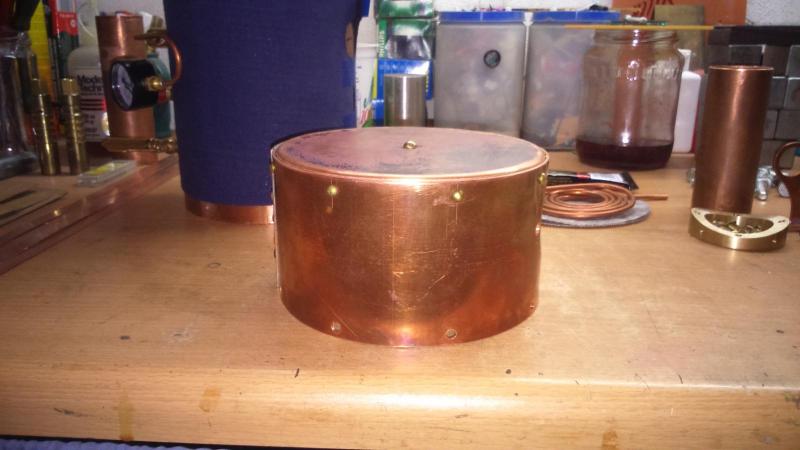

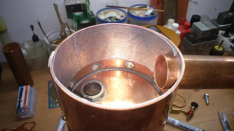

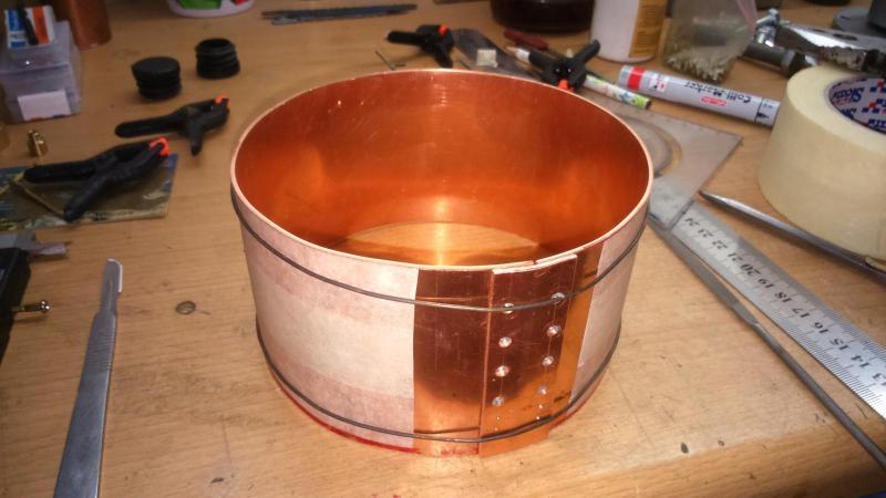

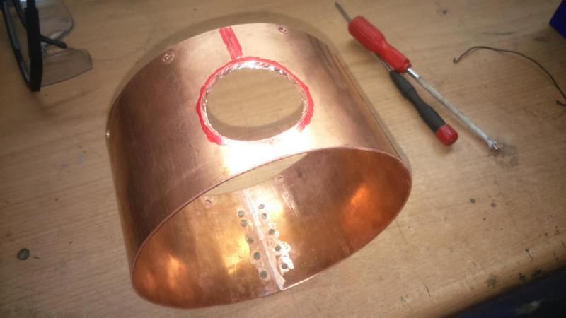

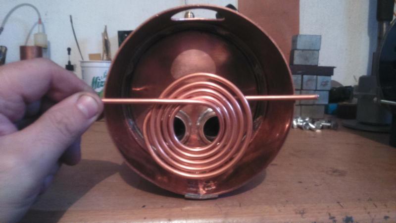

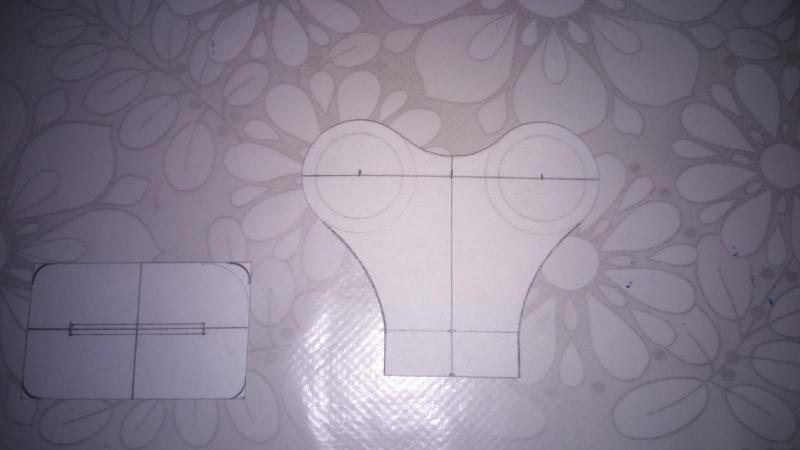

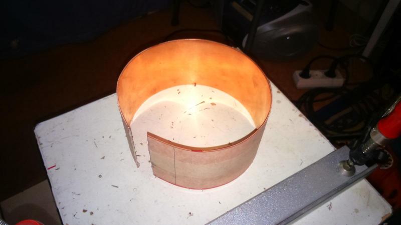

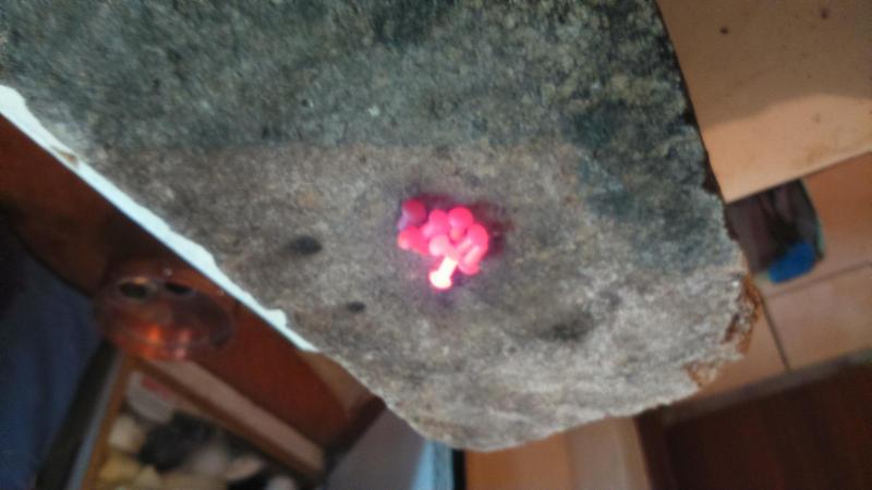

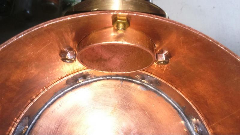

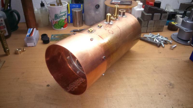

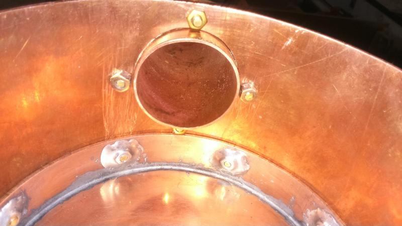

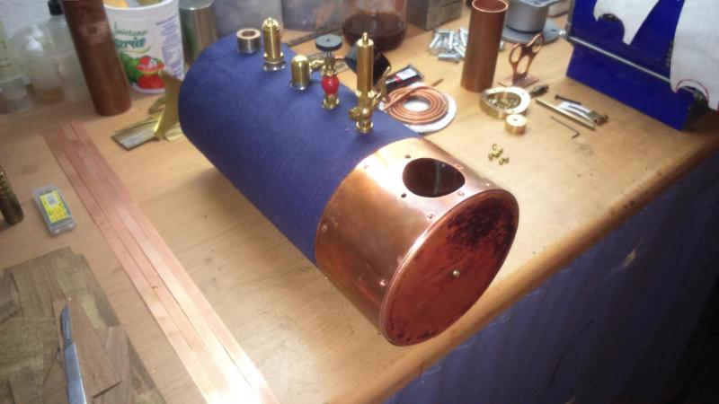

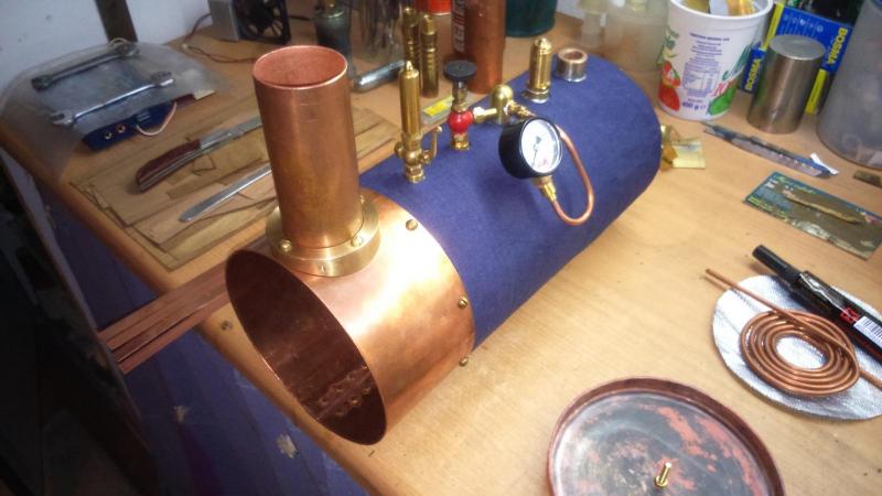

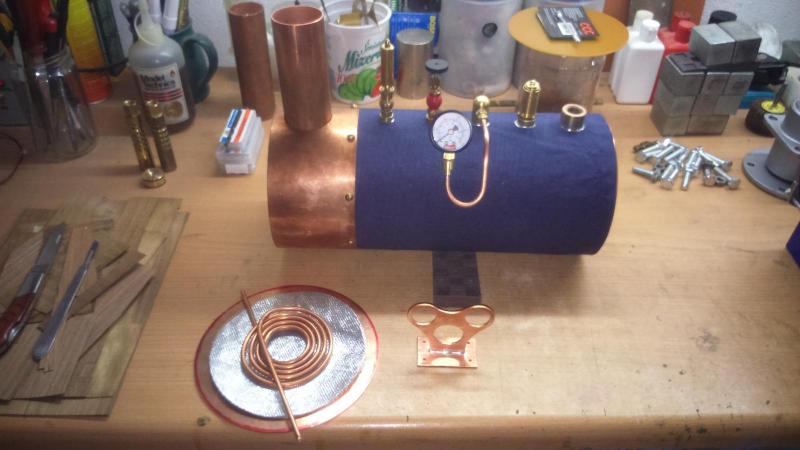

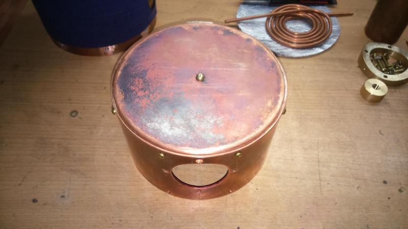

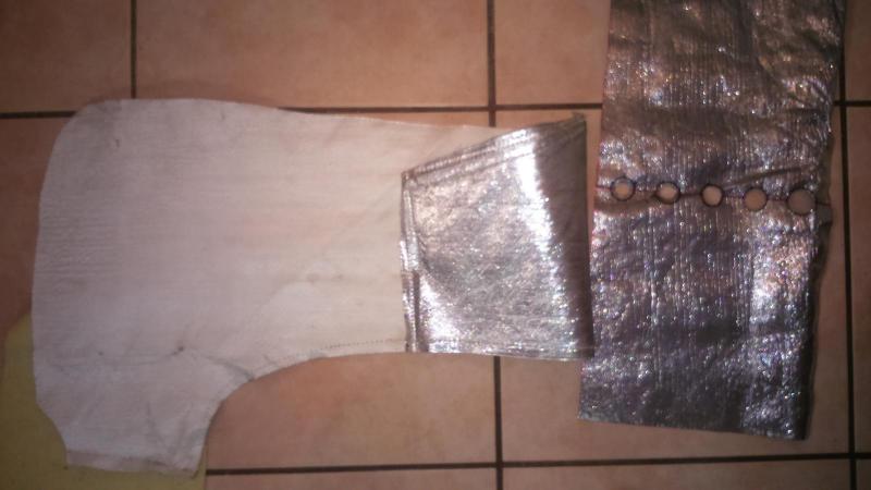

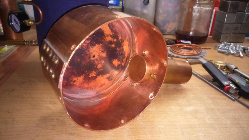

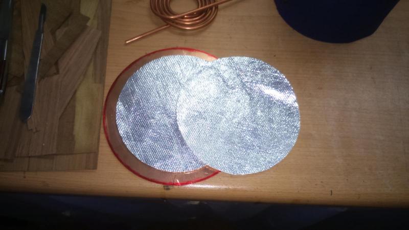

Panowie, składam dymnice, i tak się zastanawiam, czy któryś z szanownych kolegów nie miał by czasem na zbyciu kawałka papieru ceramicznego o grubości powiedzmy 3-5mm? Potrzebny do izolacji puszki wewnątrz. Potrzebny był by kawałek o szerokoci (1 kawałek 14x14cm, 2 kawałek 6x45cm). Jakby ktoś miał to chętnie kupie, bo ceny są dość wysokie, a metr mi nie potrzebny...

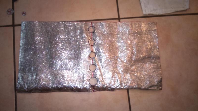

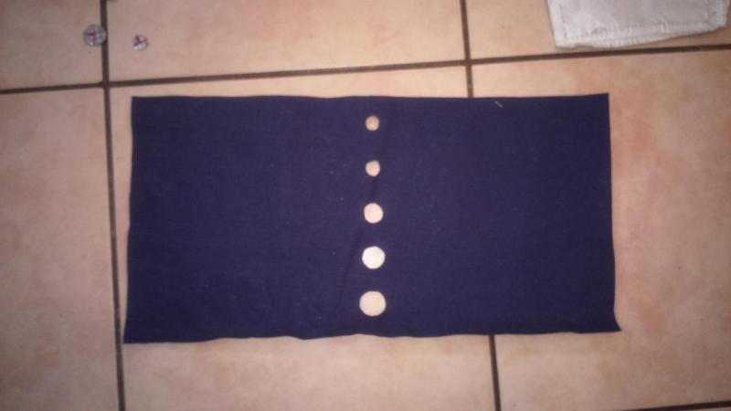

Dostałem od kolegi towar na wyłożenie dymnicy. Jest to grubawe włókno szklane pokryte jednostronnie folią. Materiał pochodzi ze starego stroju ochronnego z huty(taki srebrny kombinezon). Mam też kawałek materiału pokryty folią, użyje tego do izolacji cieplnej bojlera. Zobaczymy czy zda egzamin.
