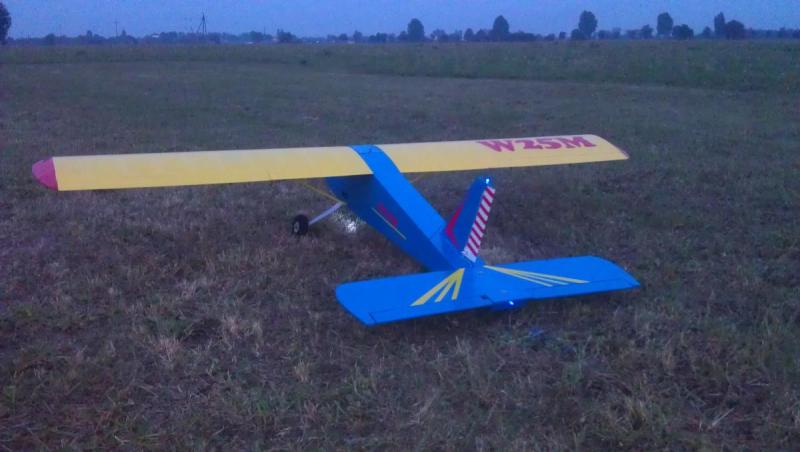

W końcu doszedłem do ładu z modelem. Ale ile to kosztowało to głową boli. Silnik odsunięty od wregi na tulejkach o 2cm, sklon silnika został zrobiony poprzez zastosowanie tulejek o długości u góry 2cm i dołu 1.5cm. Do tego statecznik poziomy dostał duży kat, pod natarcie statecznika podlozony klocek balsowy 8mm. Model bardzo wolno szybuje, piękne lądowanie, poprawnie zachowuje sie przy starcie i lądowaniu na klapach. I dobrze spisuje sie do holowania szybowca Fox od Hype:) i teraz tak sie zastanawiam nad oświetleniem pozycyjnym do modelu :)

Dokładnie tak jak mówisz, rajaner. Majty prawie były pełne.. Po modyfikacji model ładnie lata na plecach a i lot nożowy całkiem wychodzi, pomimo że ster kierunku nie jest największy:) Z dumą moge powiedzieć że model spełnił moje oczekiwania. Duży, z ekonomicznym silnikiem, zdolny wyholować 600g model szybowca, spokojny w powietrzu i nadający się dla mojej narzeczonej :)

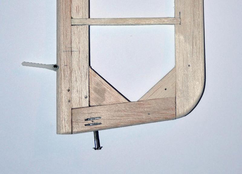

Buduję wicherka 25 na podstawie Twojej relacji, z zestawu z Szamotuł, po Twoich modyfikacjach. I mam mały problem.
Prośba, czy mógłbyś mi podesłać więcej fotek albo krótki opis, jak wykonałeś połączenie dwóch powierzchni ruchomych steru wysokości? Nie bardzo wiem po co wykonałeś dwa nacięcia w tych ruchomych częściach, w linii zawiasów przy kadłubie, nie wiem, czy dobrze widzę, wzmacniałeś węglem miejsca, gdzie przykręciłeś ramię popychacza do tej ruchomej części steru wysokości? Czy drut łączący obie ruchome części jest wpuszczony w szczelinę w stałej części steru wysokości, na środku, tam gdzie ster jest przykręcony do kadłuba?
Powierzchnia ruchoma  SW jest łączona klasycznie przy pomocy drutu w kształcie litery " [ ". Statecznik jest dość cienki i "balsiany" więc drut w niego wklejony będzie miał ochotę się łatwo wyłamać przy niewielkim nawet obciążeniu. Dlatego wkleiłem w statecznik paski sklejkowe, żeby po nawierceniu otworu wzmocnić gniazdo dla drutu. Drut jest wpuszczony w części ruchome steru tak aby nie przeszkadzał przy jego obrocie.
Podobne rozwiązanie (zasadę) choć z innego modelu załączam na zdjęciu

Ok, to wzmocnienie jest oczywiste, rozumiem. Ale co z osią obrotu? Czy w nieruchomej części steru wysokości, pomiędzy lewą a prawą "lotką" wykonałeś otwór lub nacięcie, żeby przełożyć tam drut łączący obie ruchome części?
Wszystko jasne. Nie dostrzegłem na zdjęciu, że od górnej strony steru jest ta niebieska nakładka maskująca rowek, ta z otworami na nylonowe śruby. Dzięki za pomoc.
