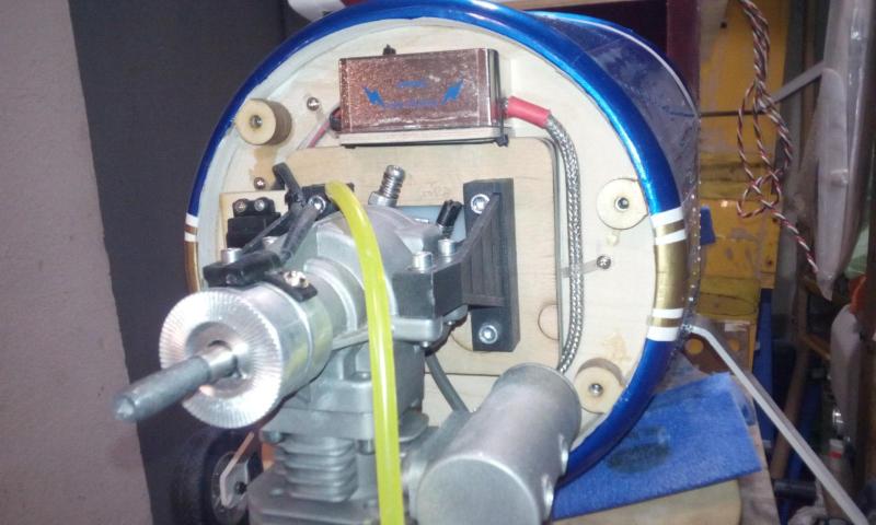

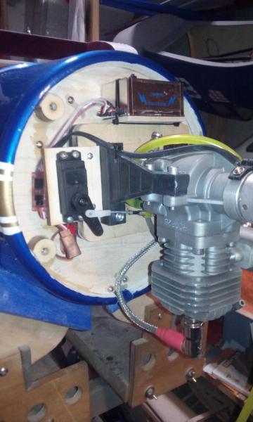

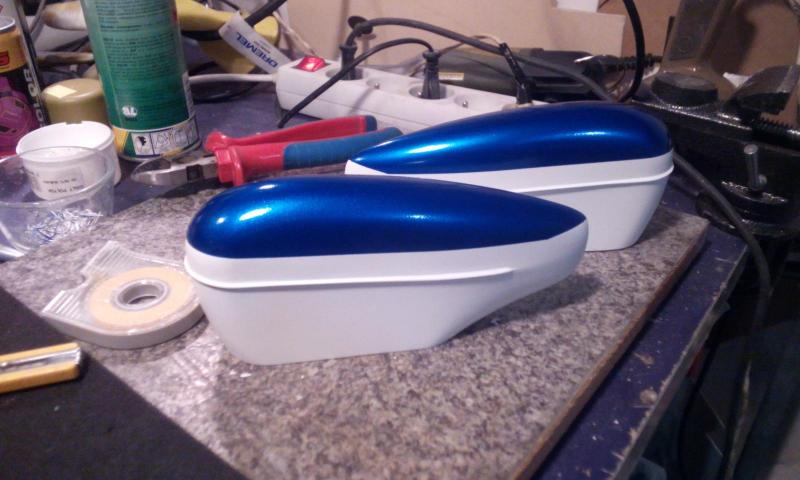

Na dzień dzisiejszy wyszlifowane i pomalowane na biało owiewki.Najważniejsze że ogarnąłem całą elektrykę w kadłubie i serwo gazu.Pozostały tylko wtyczki do podłączenia skrzydeł.

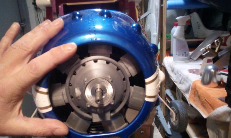

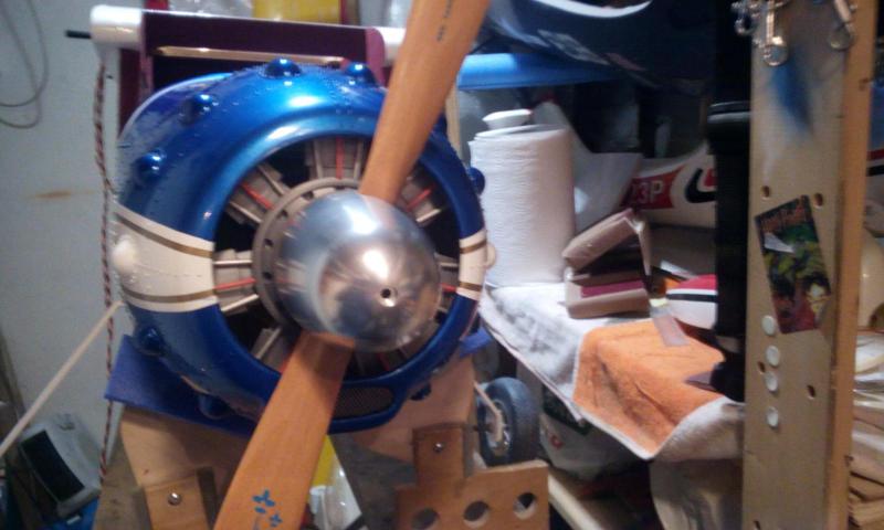

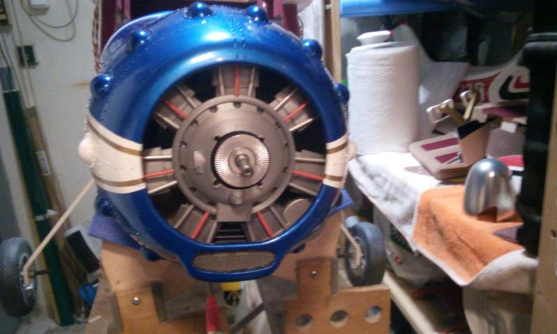

Nie boisz się Wojtku ze ta atrapa stopi się przy testach silnika? Po wyłączeniu silnika śmigło nie będzie już chłodziło i pod maską może się zrobić cieplutko
Docierał będę i tak bez maski.Jest odstęp ok.7mm od ożebrowania cylindra.Zrobiona jest  z PET ,Jak się uszkodzi to wydrukujemy nową/

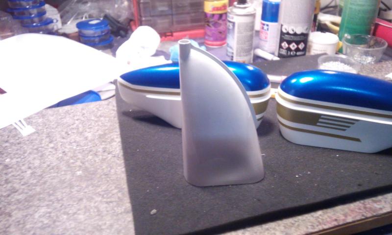

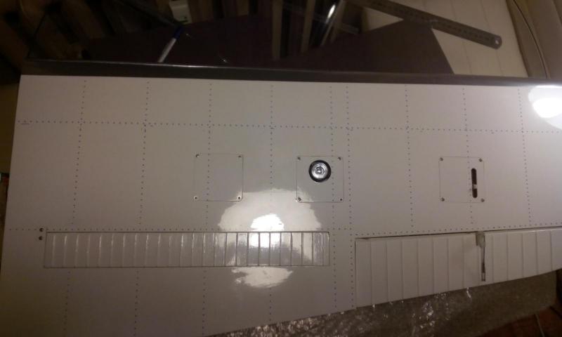

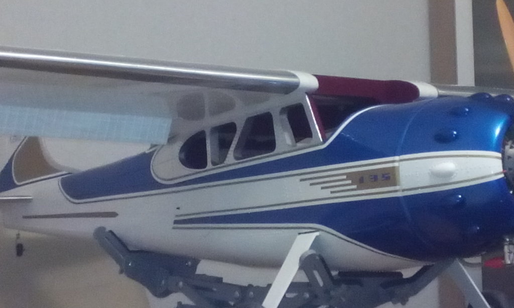

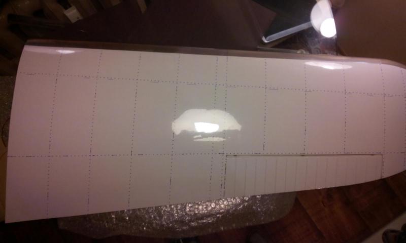

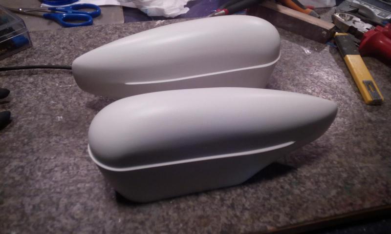

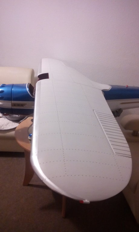

Dziś pomalowane na gotowo zakończenie kadłuba oraz dalsza zabawa z malowaniem owiewek.Zacząłem też trasować miejsca pod nity na skrzydłach.

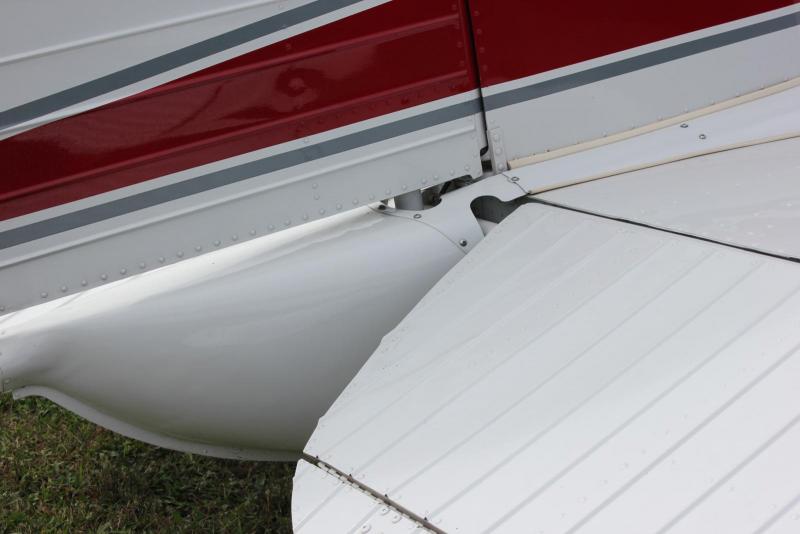

Jednak ściąłeś tę płetwę na ogonie? :P
(No tu to jednak ja dałem ciała - narysowałem ją, nie uwzględniając tego cycka pod światło ogonowe ;))
Świetnie wychodzą te metalizery na łapciach.
Z tego co mówiłeś to są farby do lexanu - nie wiesz, czy występują też jako coś co można do aerografu wlać, czy tylko spreje?

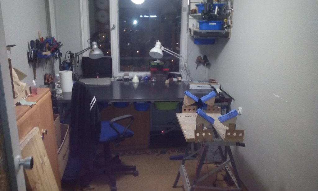

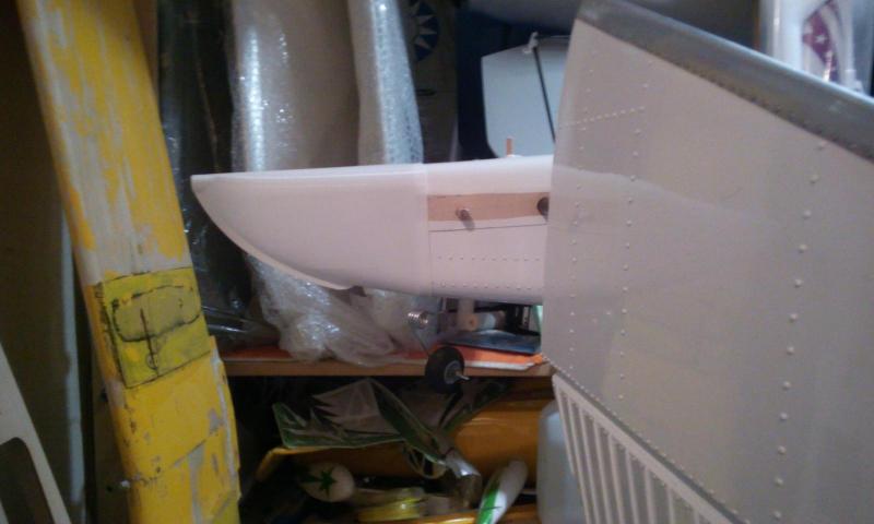

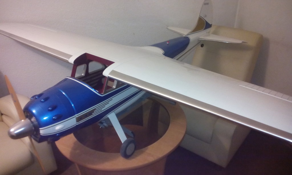

Dawno nic nie publikowałem, ale tak jak wcześniej pisałem przeprowadziłem się .W małym pokoju urządziłem warsztat i teraz bezproblemowo da sie pracować przy dużych modelach.
Ale wracając do tematu modelu skończyłem nitować wszystkie elementy,dokończyłem instalację elektryczną oraz mocowanie płatów  śrubami.

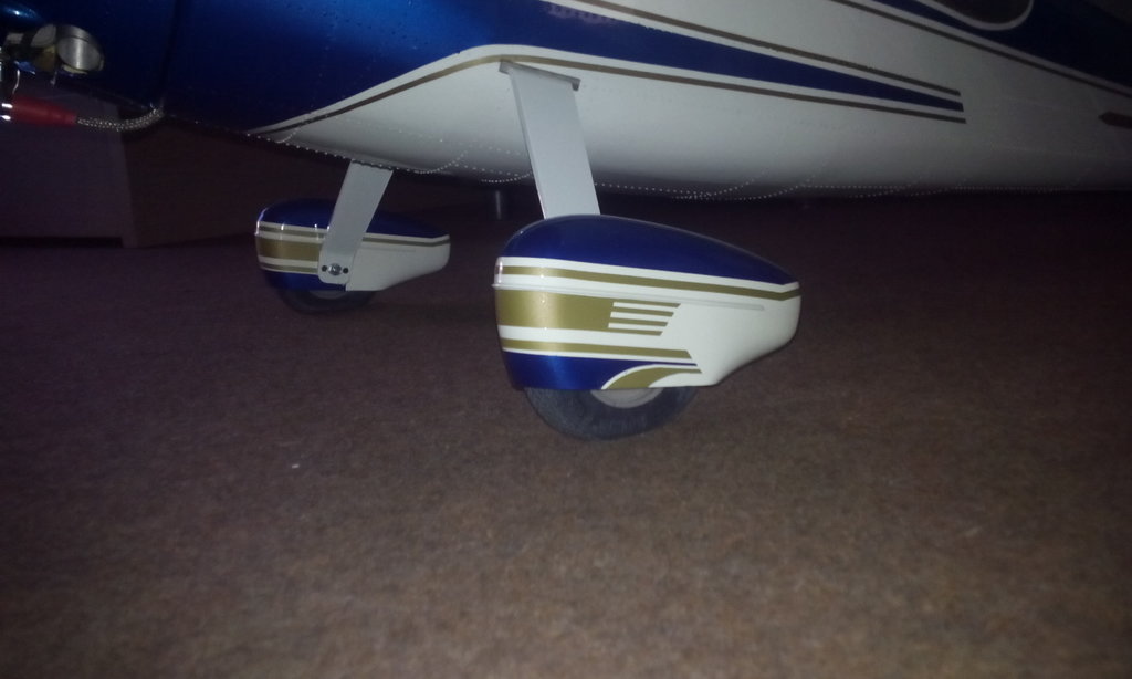

I przymiarka owiewek na kołach

Dokończyłem malowanie owiewek kół i zamocowałem już docelowo.

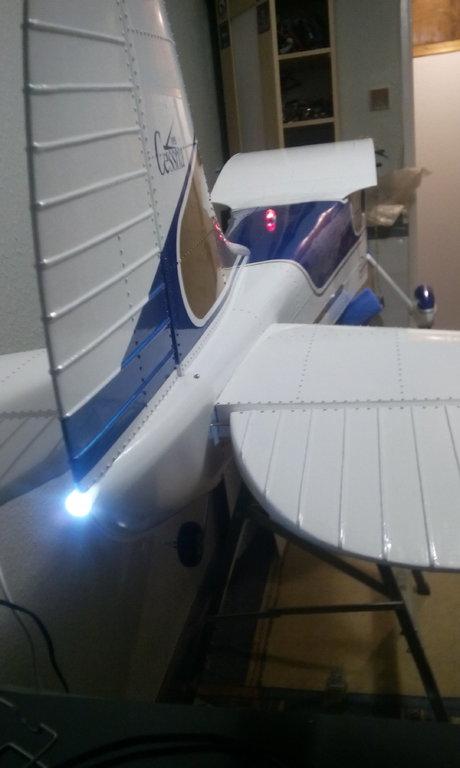

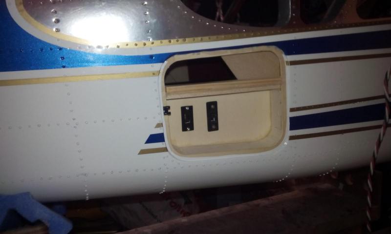

Skończyłem całą elektrykę i uruchomiłem.
Krótki filmik z działania reflektora lądowania

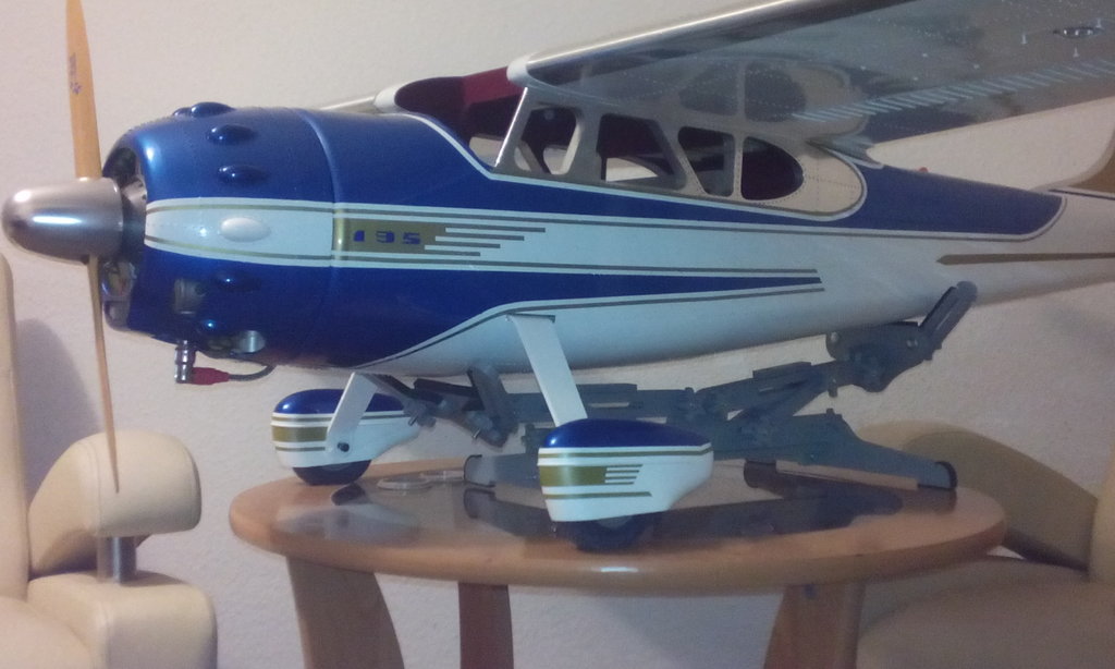

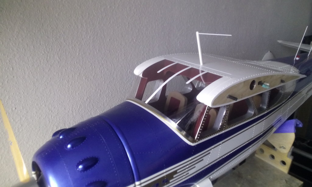

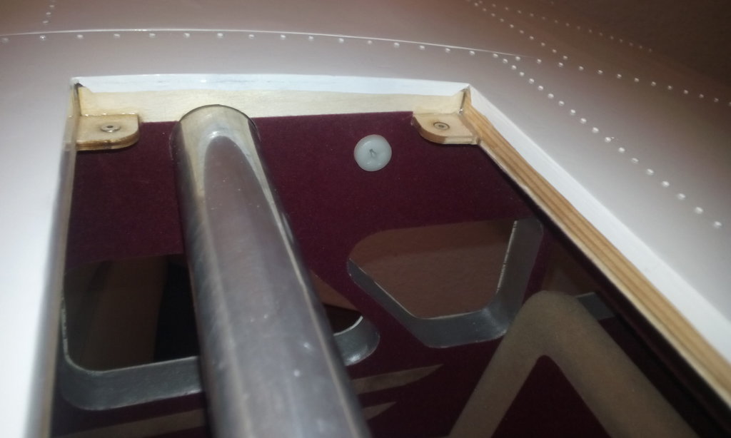

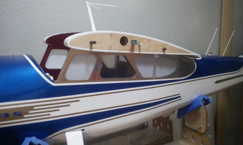

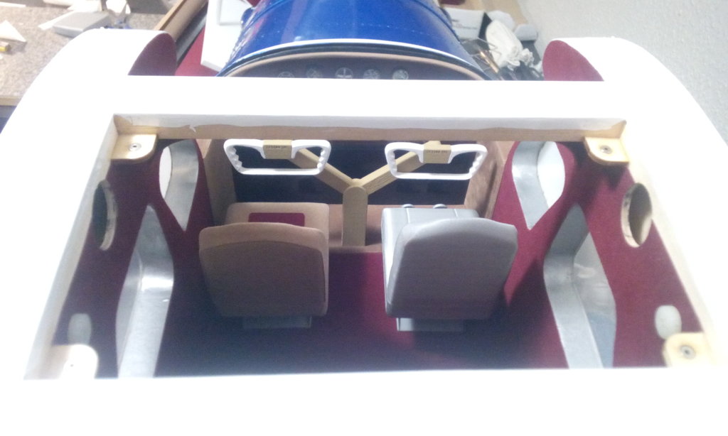

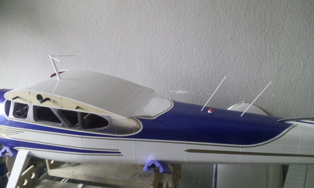

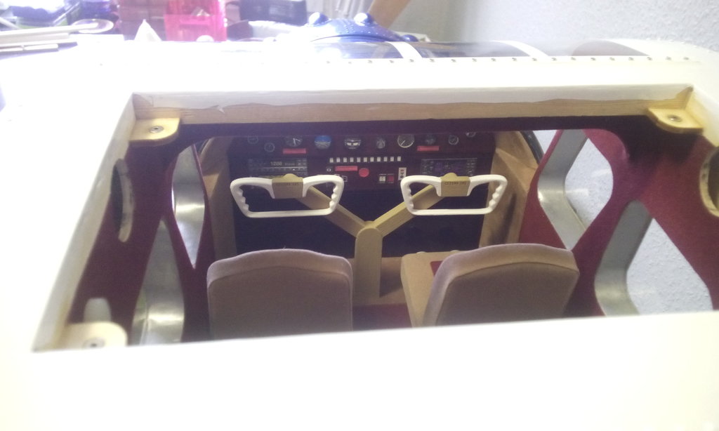

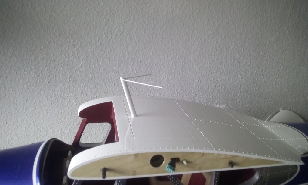

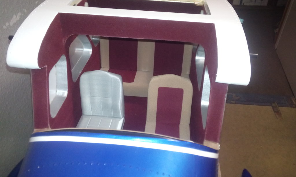

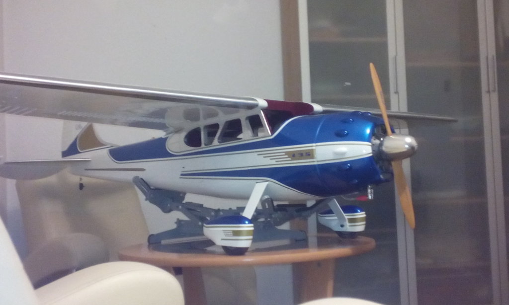

Już widać światełko w tunelu. Zrobiłem anteny oraz pokryłem jeden z foteli.Wkleiłem boczne szyby ale na razie folię ochronną pozostawiłem.Pozostało pokryć drugi fotel oraz zrobić przednią szybę i założyć kill switch.

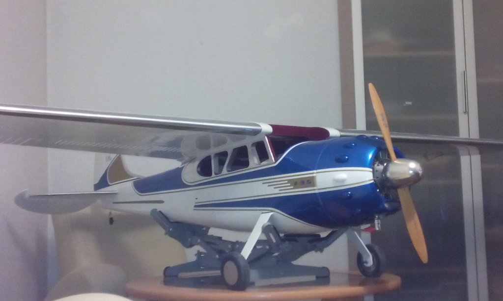

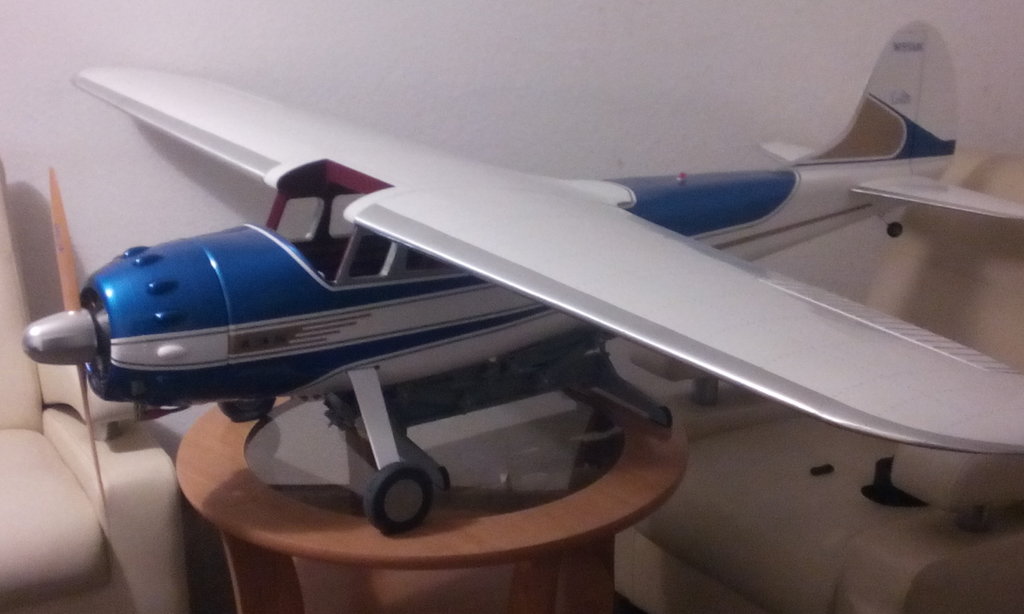

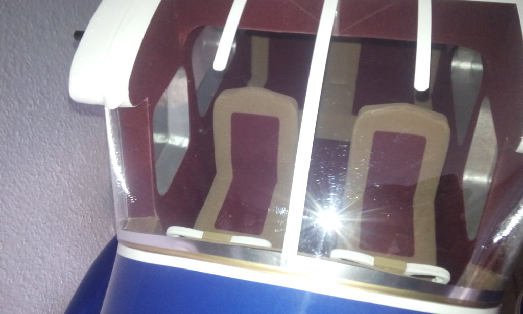

Właściwie to mogę napisać że model jest skończony.Szyby dokończone.IMG_20200308_154048.thumb.jpg.8b97c8c9f2aed4dc9d88ffc54a7f66af.jpg
Pozostało tylko pomalować wkręty na górze szyby,dorobić dźwignię do ssania i podłączyć killswitch
O nie, nie .....  a pilot albo pilotka to gdzie. No chyba że planujesz aby model stał cały czas na stojance.
Tak fajnie zrobiony model musi mieć jakiegoś "kierownika" za sterami?
